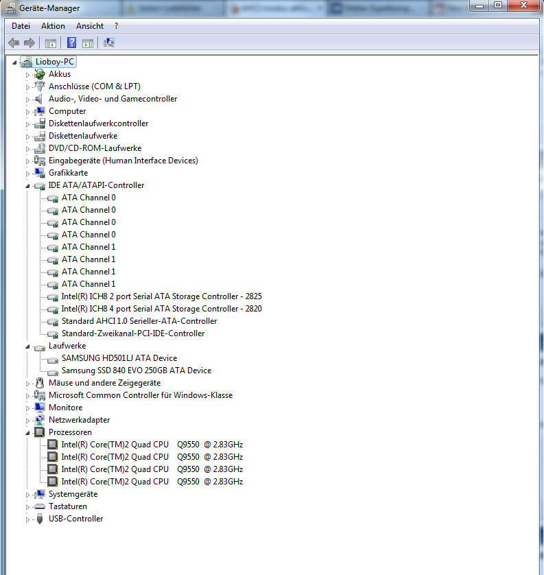

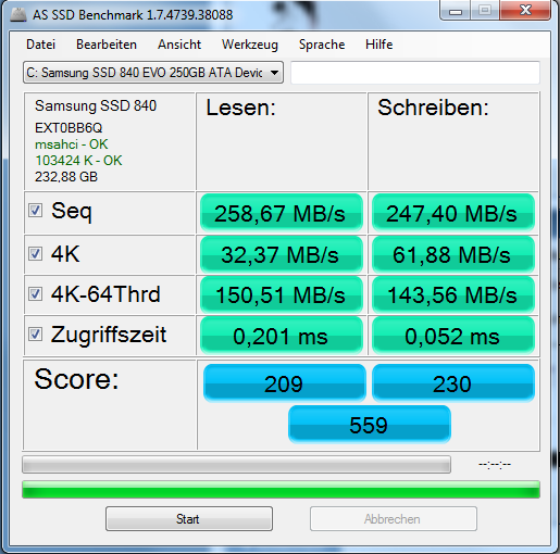

deine SSD läuft im IDE-Modus, wahrscheinlich hat dein MB 2 unterschiedliche SATA-Controller und du hast nur für den anderen Controller im Bios AHCI aktiviert
Der AHCI-Modus ist gemäß dem AS-SSD Screenshot nicht aktiviert.

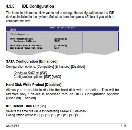

AHCI-Modus einstellen/ aktivieren - siehe Handbuch Seite 4-15 bzw. angehängtes Screenshot aus dem Handbuch

Danke @AdoK
Genau dass hab ich jetzt gemacht und es funktioniert. Habe vorher nur an einer anderen Stelle im Bios AHCI umgestellt. Wusste gar nicht, dass es 2 reiter im bios gibt, wo man ACHI einstellen kann.
Nein, ist alles OK.
Vergleiche einfach mal nur die Werte deines Benchmark in Beitrag #5 u. 10. Der Unterschied fällt auch dir sicherlich auf ...
