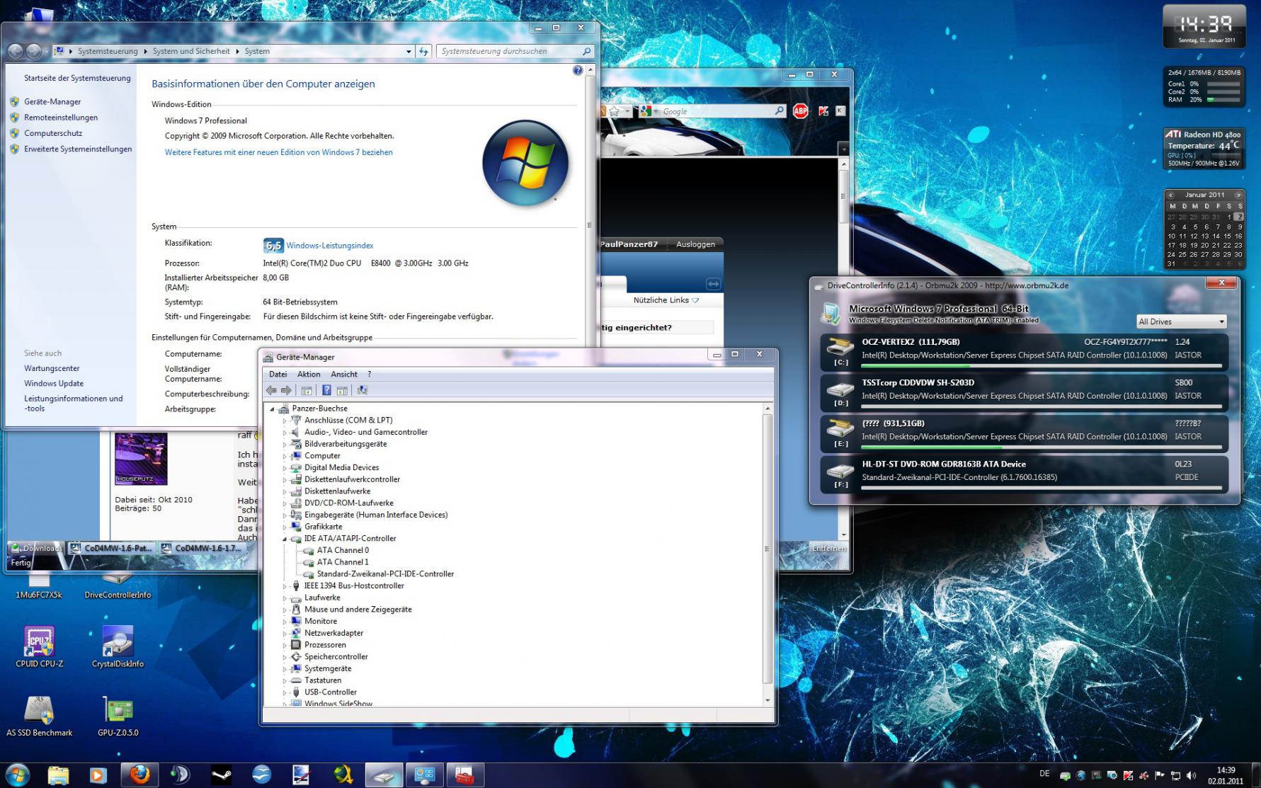

Bei Controllerinfo steht doch das Trim Enable ist.
Ich habe auch versucht den AHCI mode einzustellen im Bios aber es steht immernoch IASTOR da...nix mit AHCI.
Hab ein Screen angehängt
