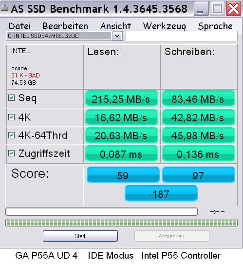

Intel X 25 80 GB SSD
Mainboard: Gigabyte GA P55A UD4 Core i5
Auf was für einem Controller sitzt die SSD?
Dein Problem ist auch das die "Cluster-Größe" (weiß nicht ob das so heißt) nicht passt, optimal sind meisten 1024, du hast 31...

Scheinbar ist für das Alignment der Intel SSD ein Offset Wert von 128 Sektoren brauchbar.
Kann das jemand bestätigen...Dementieren?
Hi AudiRS6+,
sieh mal hier, http://www.techpowerup.com/articles/other/157 dort deine Intel wählen,
danach wäre dies wie du schreibst nicht OK, (64k bzw 128 Sektoren),
nach diesem Rechner Partition Offset: min. 512KBytes, sorry dieser Link oben nach OCZ war
als Info gedacht weil XP ein falsches Alignment einstellt, selber nutze ich 1MB Offset bei den SSD (Raid0) Stripe 128kb
darum habe ich erst jetzt gesehen das diese 64k nicht OK sind.
