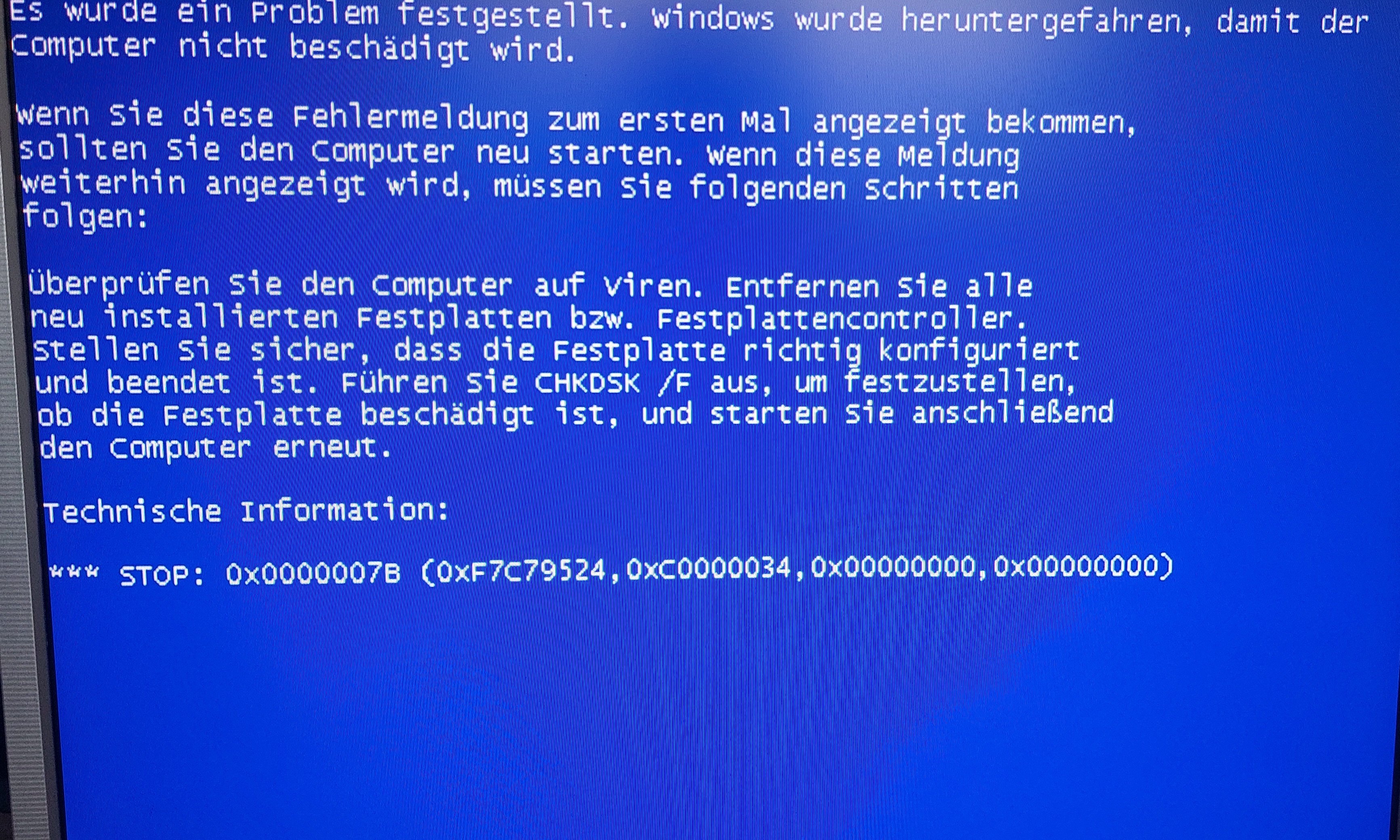

Zur Zeit bricht es mit der Fehlermedlung ab.
Die Meldung deutet auf einen fehlenden SATA/RAID Treiber, nur habe ich das deaktiviert. ?

Gefühlt im letzten Drittel, des ganzen Treiberladen Gedönns, bevor man die HDDs wählen kann. Monitor wird schwarz und zeigt den weißen blinkenden Balken oben links. Dann geht der Monitor aus, dann kommt der Bluecreen.

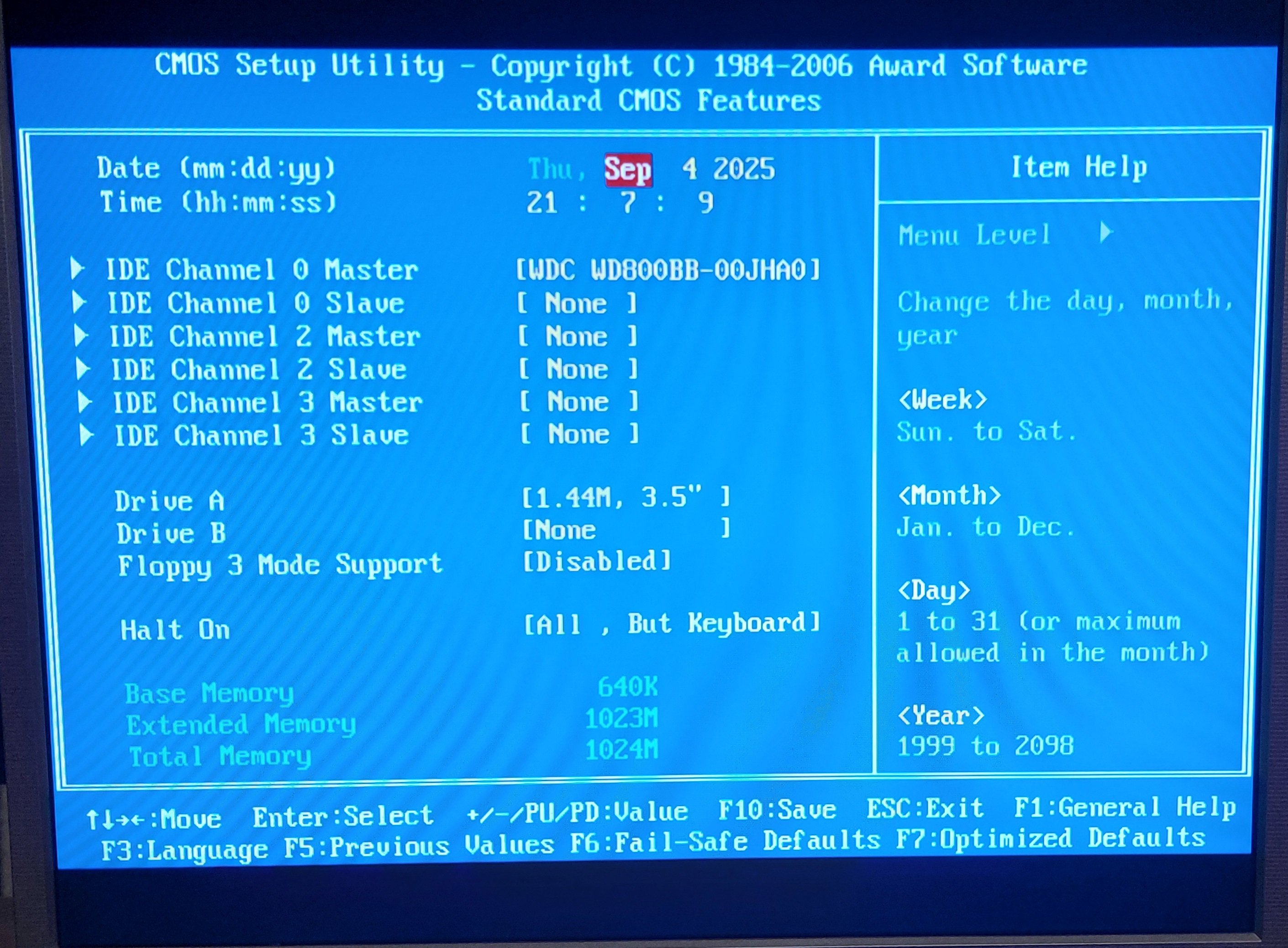

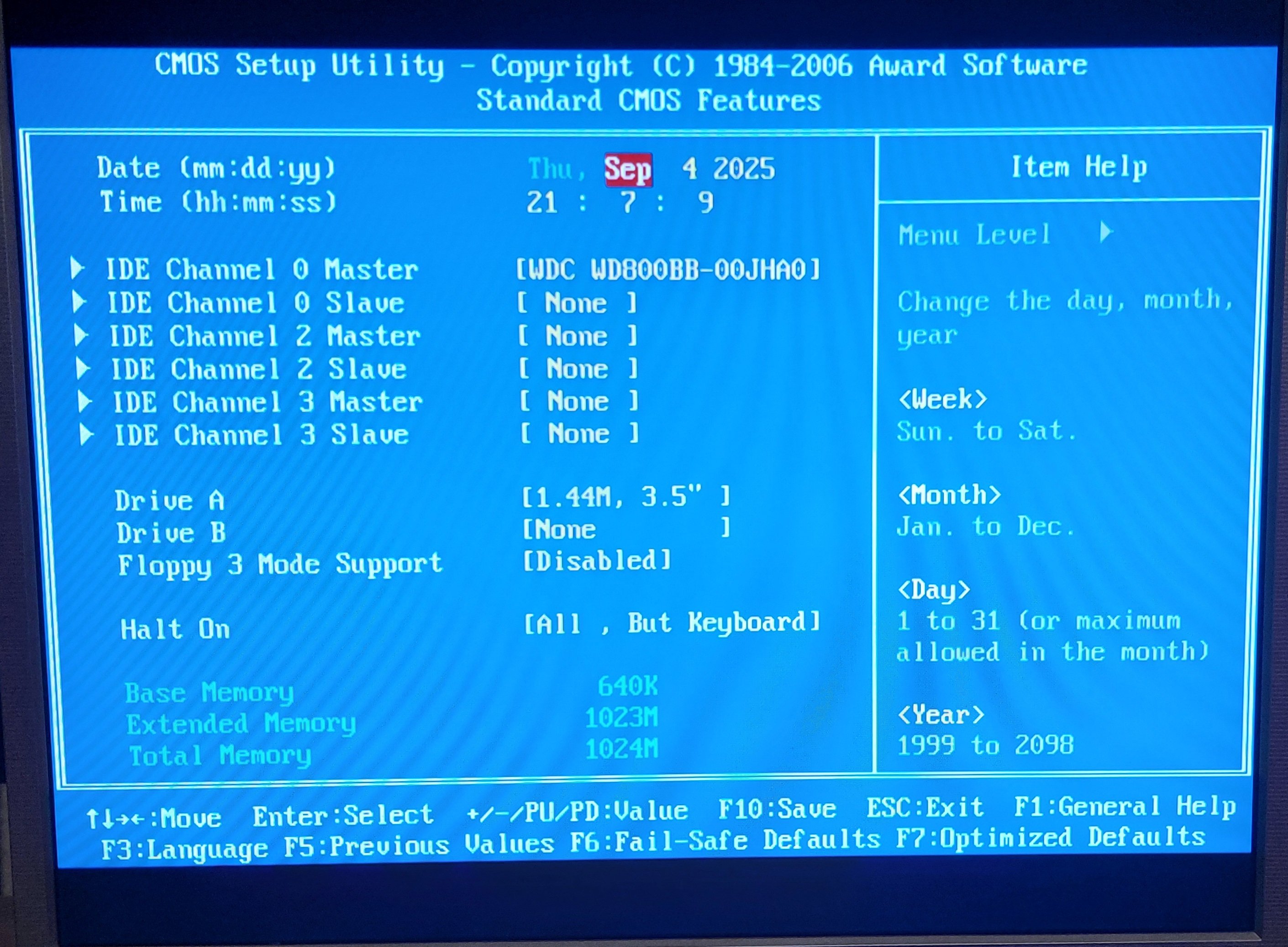

Das komische ist auch die beiden Laufwerke werden im BIOS nicht gelistet. Im POST Screen tuaschen die dann aber auf. Warum gibs da IDE Channel 0, 2 und 3? Handbuch nennt die 1, 2 und 3.?
