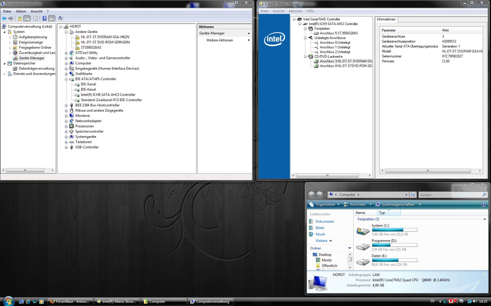

Bevor ich einen neuen Thread erstelle, nutze ich den hier doch gleich mal aus. ;)
Also:
Ich habe nach der von Möcky geposteten Anleitung auf AHCI umgestellt. Hat auch soweit alles wie beschrieben geklappt.
Nachdem ich Im BIOS auf AHCI umgestellt habe, den Intel Matrix Storage Manager installiert habe und neugestartet habe, erkennt Windows nun meine DVD Laufwerke nicht mehr. Genauso tauchen weder meine Festplatte, noch die DVD Laufwerke im Gerätemanager richtig auf. (siehe screenshot)
Im Intel Matrix Storage Manager werden alle Laufwerke jedoch erkannt. :freak:
Ich hoffe ihr könnt mir helfen. :)
Ich möchte nur ungern wieder zurück aud IDE stellen.
Edit: So, als ich jetzt nochmal neugestartet habe, brach der Bootvorgang mit einem Bluescreen ab, hab also wieder auf IDE gestellt.
Aber warum hat es nicht geklappt? Ich bin genau nach Anleitung vorgegangen.
Manche DVD-LW haben Probleme mit dem AHCI-Modus und/oder Probleme mit der Intel-ICH.
Ziehe mal kurzzeitig die Kabel der DVD's vom Intel-Controller ab und kontrolliere, ob die HDD nun im AHCI-Modus richtig erkannt wird. Wenn ja - s. o.
Gruß
Ich hab es nun auch ohne DVD-Laufwerke probiert: selbes Problem. :(
Bei ersten Neustart, also direkt nachdem man im BIOS auf AHCI umgestellt hat, beschwert sich Windows natürlich erstmal, ich solle Gerätetreiber für die Festplatte etc. installieren.
Soll man ja beruhigt wegklicken, und ganz nebenbei, wenn man installieren drückt, findet er keinen Treiber. :D (aber muss er ja eigentlich eh nicht)
Dann hab ich natürlich wieder Intel Matrix Storage Manager installiert, wieder neugestartet, aber Windows beschwert sich nun wieder über einen fehlenden Treiber für die Festplatte, aber nicht mehr über den fehlenden Treiber für den Controller etc., was ja ein gutes Zeichen ist.
Das kuriose ist, die Festplatte kann ich uneingeschränkt benutzen, bis ich den PC neustarte, dann bricht der Bootvorgang mit einem Bluescreen ab.
Habe übrigens auch schon testweise den J-Michron S-ATA Controller deaktiviert, bringt aber nichts.
Freue mich über jeden Lösungsvorschlag.
