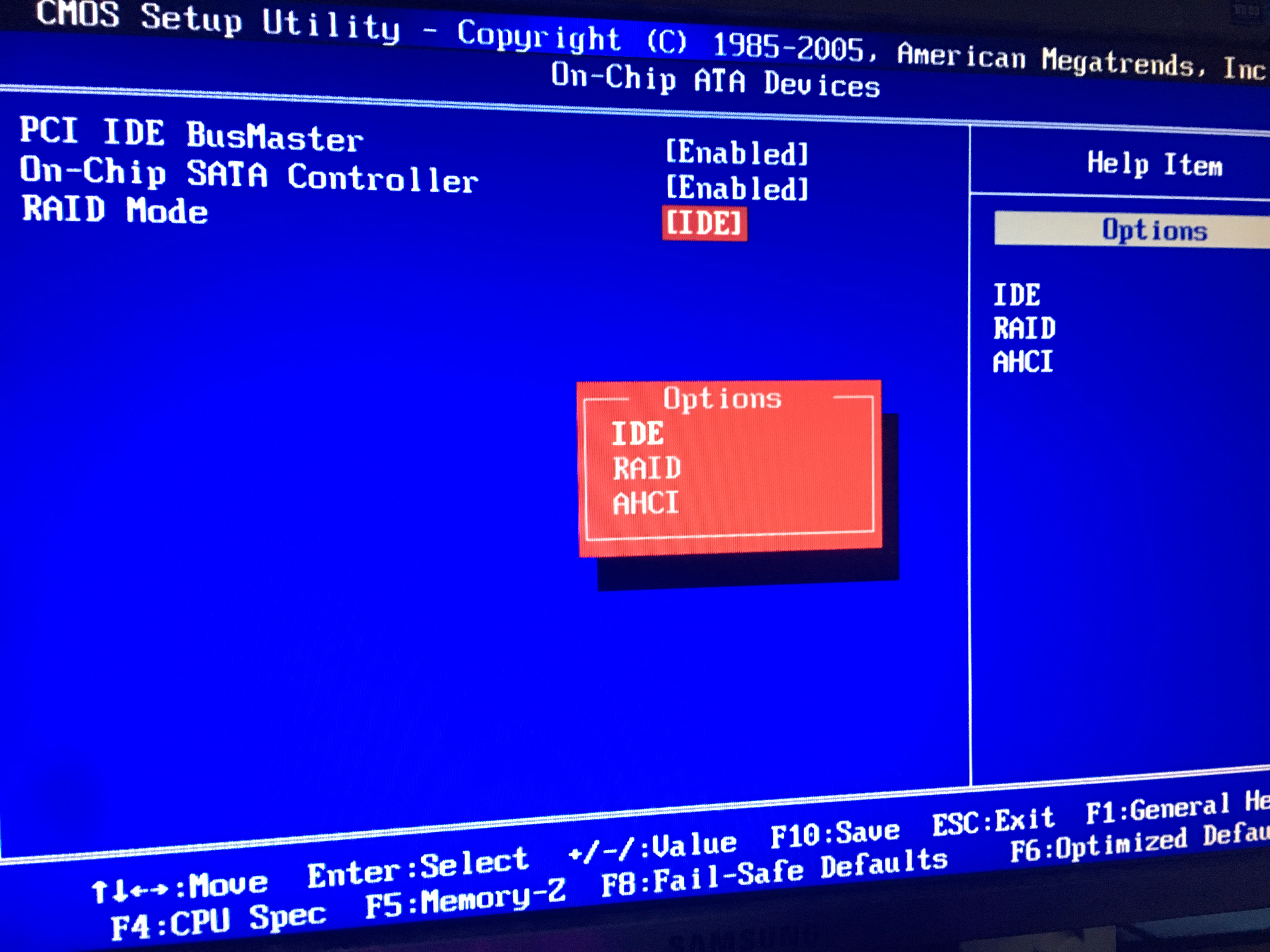

Könnte es das hier sein ?

Könnte? Das ist doch eindeutig. Dort steht AHCI.

Ja, keine Frage, das ist genau die Option, die du gesucht hast. Stell den Regler auf AHCI dann wird dieser Modus Aktiviert.

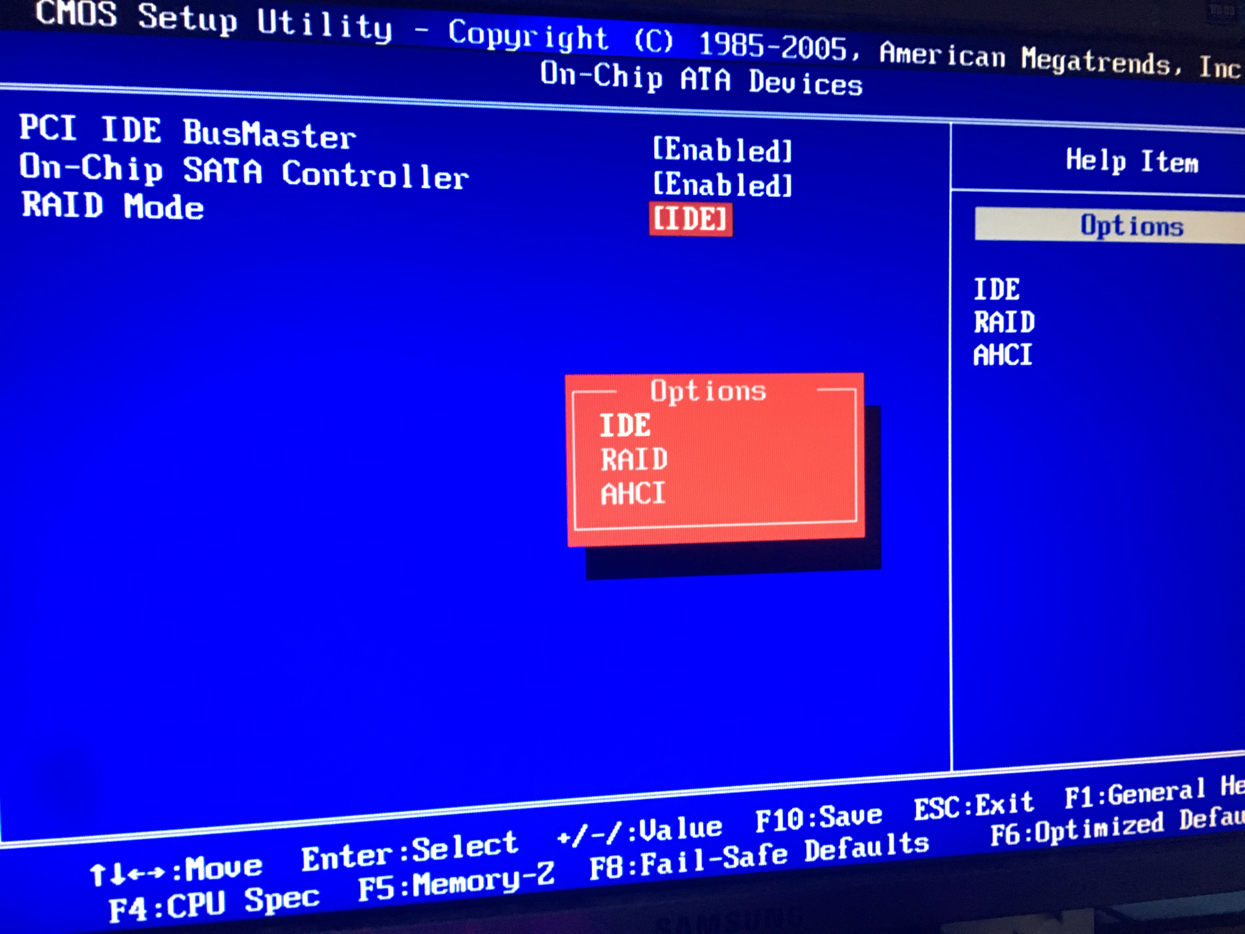

Hab das ganze über die Safeboot Methode gemacht. Scheint alles geklappt zu haben :) Im Geräte Manager steht jedoch bei einem Gerät nach wie vor etwas von IDE. Hier mal ein Screenshot. Passt das oder muss ich noch was ändern ? Achja und beim booten bekomm ich jetzt noch immer kurz eine "extra Seite mit Text kurz eingebelndet", das ist aber denke ich alles gut.

Das passt alles. Sehr vernünftig, die Sache im Safeboot durchzuziehen.
Jetzt kannst du zum Clonen übergehen.
