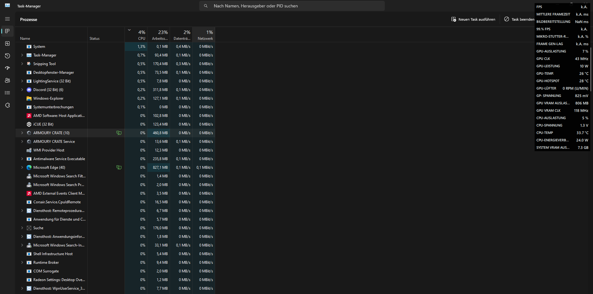

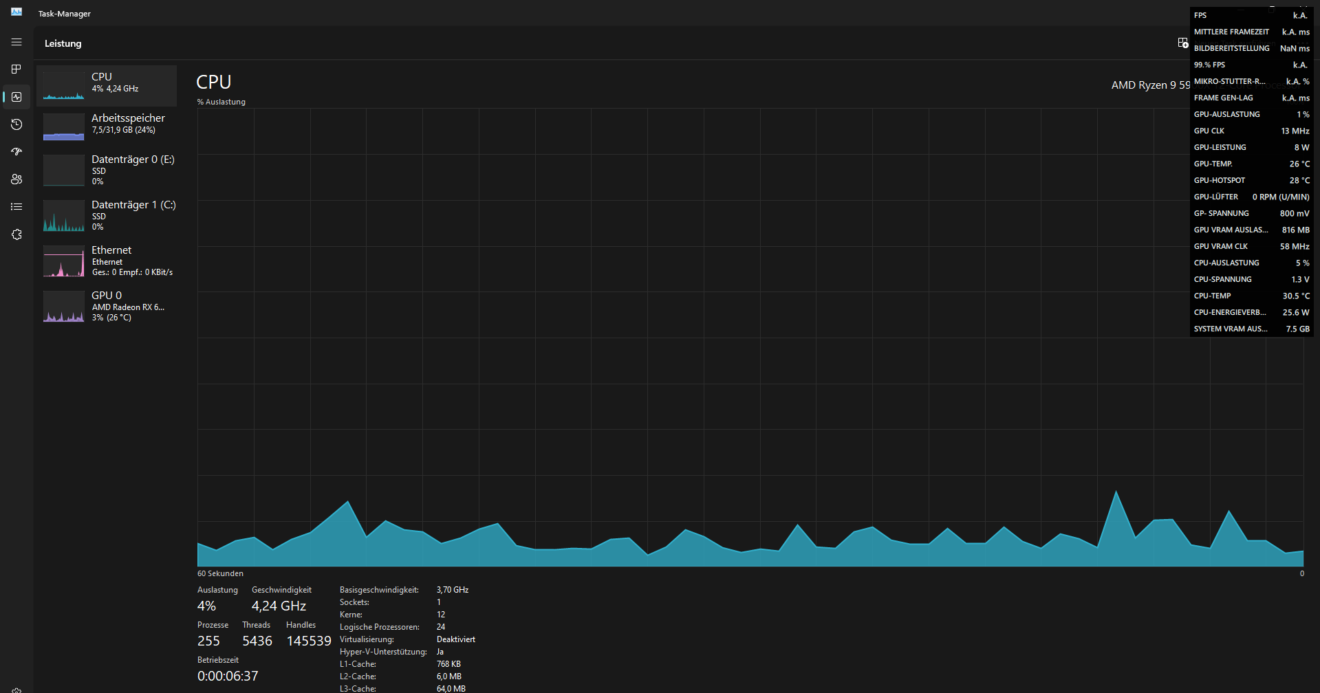

Mein Problem ist es das ich Heute Plötzlich beim PC an machen das Problem hab das die CPU aio Lüfter komplett auf Hochtouren laufen obwohl Auslastung bei 0 bis 4% sind. Und der Prozessor anscheinend wie ich gesehen hab mit 4,5 Ghz Läuft obwohl keine Auslastung Statt findet. Lüfter kurve hab ich auch nach geschaut da ist alles in Ordnung geht erst ab 55 Grad höher. Und ja es sind die CPU Lüfter die AIO den ich hab die mal vom Main abgesteckt da war der PC leise wie sonst auch.
  • Lüfterkurve nachgeschaut.
  • In Bios Geschaut.
  • in Task-Manager versucht den Fehler zu finden.
Um welche Aio handelt es sich denn?
PS der 5900X boostet hoch sobald er irgendeine Form von Arbeit bekommt. Du musst die Lüfterkurve für die AIO nicht so aggressiv einstellen.
Der 5900X geht auch mal gerne auf 55 Grad+ bei Kleinigkeiten.
Hast du mal geschaut ob ein Windows Update im Hintergrund läuft? Das zeigt der Taskmanager auch nicht an.
