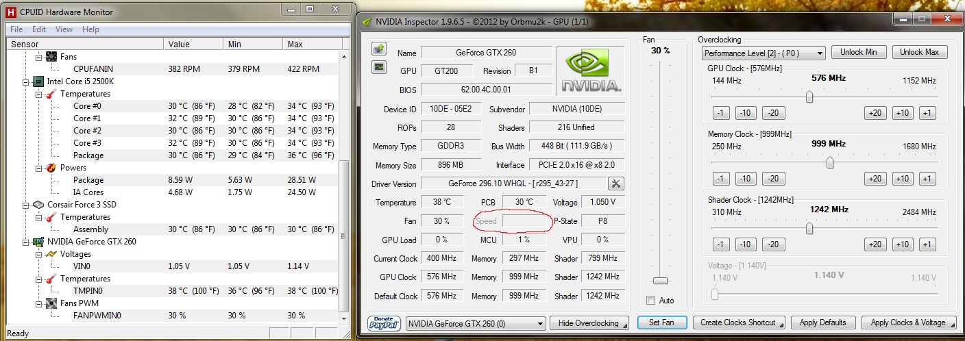

Also ich hab mal die Wärmeleitpaste getauscht. Die alte war schon ziemlich ausgetrocknet. Ich habe auch mal die Lüfter und den Staub schön mit dem Staubsauger abgesaugt.
Doch die Lüfter drehen immernoch auf 100%.... :(
Also laut HWMonitor und InvidiaInspector ist Grafikkarten-Fan bei 30%, doch bei beiden Programmen kann "Geschwindigkeit also die RPM nicht angezeigt werden.

also wenn's mim afterburner nicht funktioniert
und eig. auch nur 30% drehzahl angezeigt sind
dann hört sich das so an als ob ein mosfet im arsch wär, kenne selbiges von einer grafikkarte, die seitdem über eine extra lüftersteuerung betrieben wird.
