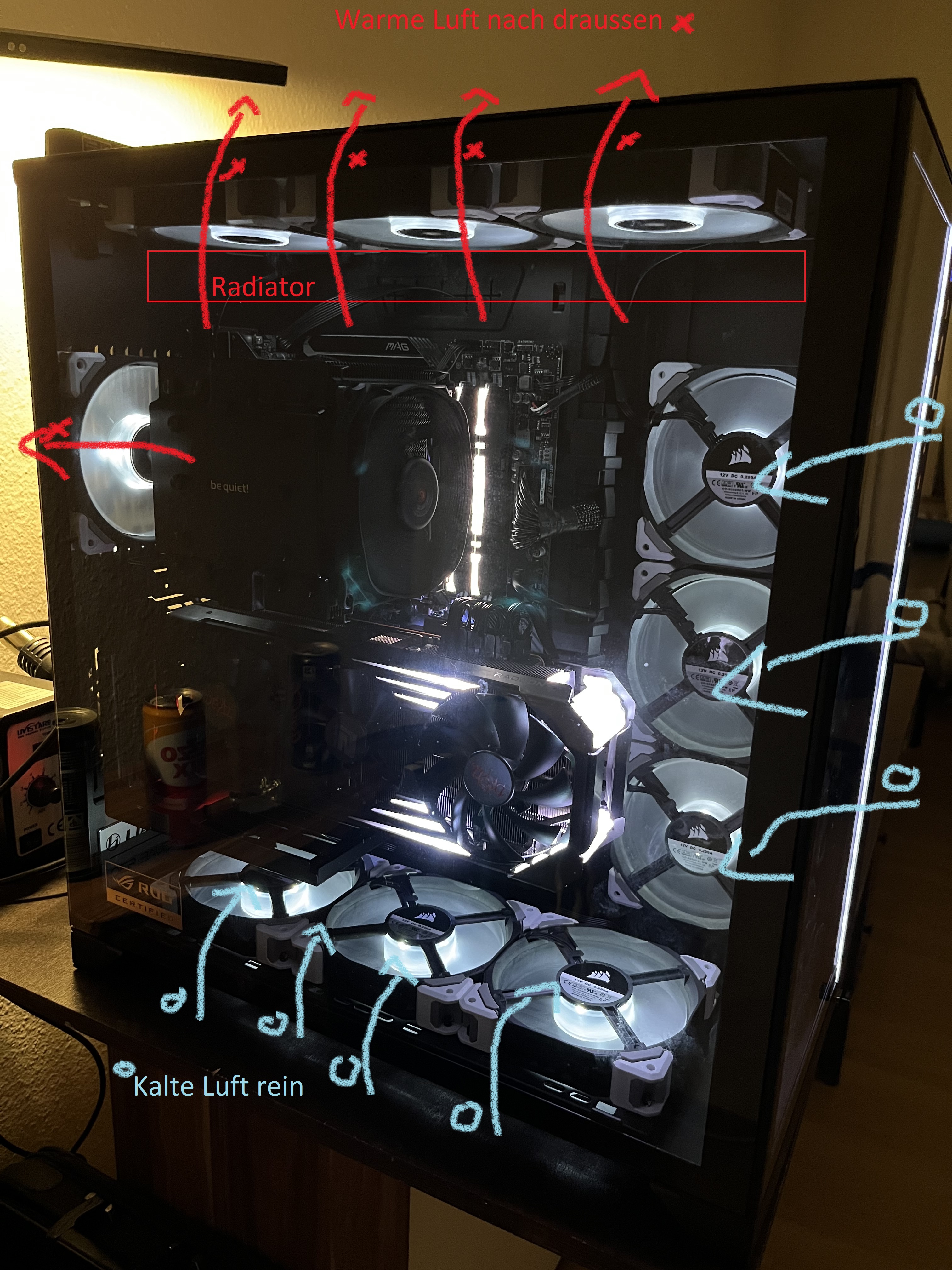

Der Rote Balken soll den Radiator darstellen vermute ich? Dann meinst du aber, dass der Radiator unter den Lüftern hängt, also Gehäusedeckel -> Lüfter -> Radiator?
Gefällt mir optisch zwar nicht so sehr, aber macht wohl schon am meisten Sinn.
Der Airflow sollte dann in etwa so aussehen?
Paint Level over 9000 xD
//Edit: Dann würden die Lüfter aber eigentlich den Radiator ja gar nicht kühlen sondern nur die warme Luft "absaugen"
Habe es dir nicht so gezeichnet, so hatte ich es nicht gemeint.
Rot ist dein Gehäuse, darunter kommt der Radiator und darunter die Lüfter.
Die Lüfter werden so verbaut, wie du sie jetzt verbaut hast.

So wie ich sie dargestellt habe und wie im Video gezeigt wird, wird nichts gesaugt, sondern durch den Radiator gepustet. Andernfalls solltest du dich mal näher informieren, wie Lüfter ihre Luft fördern. Denn das scheint, dir anscheint noch nicht klar zu sein.
