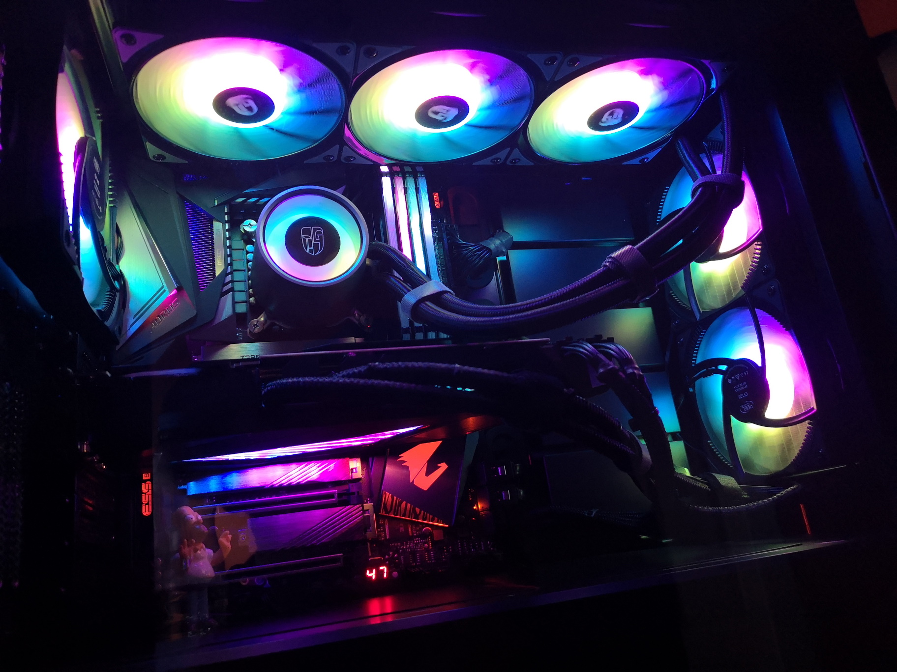

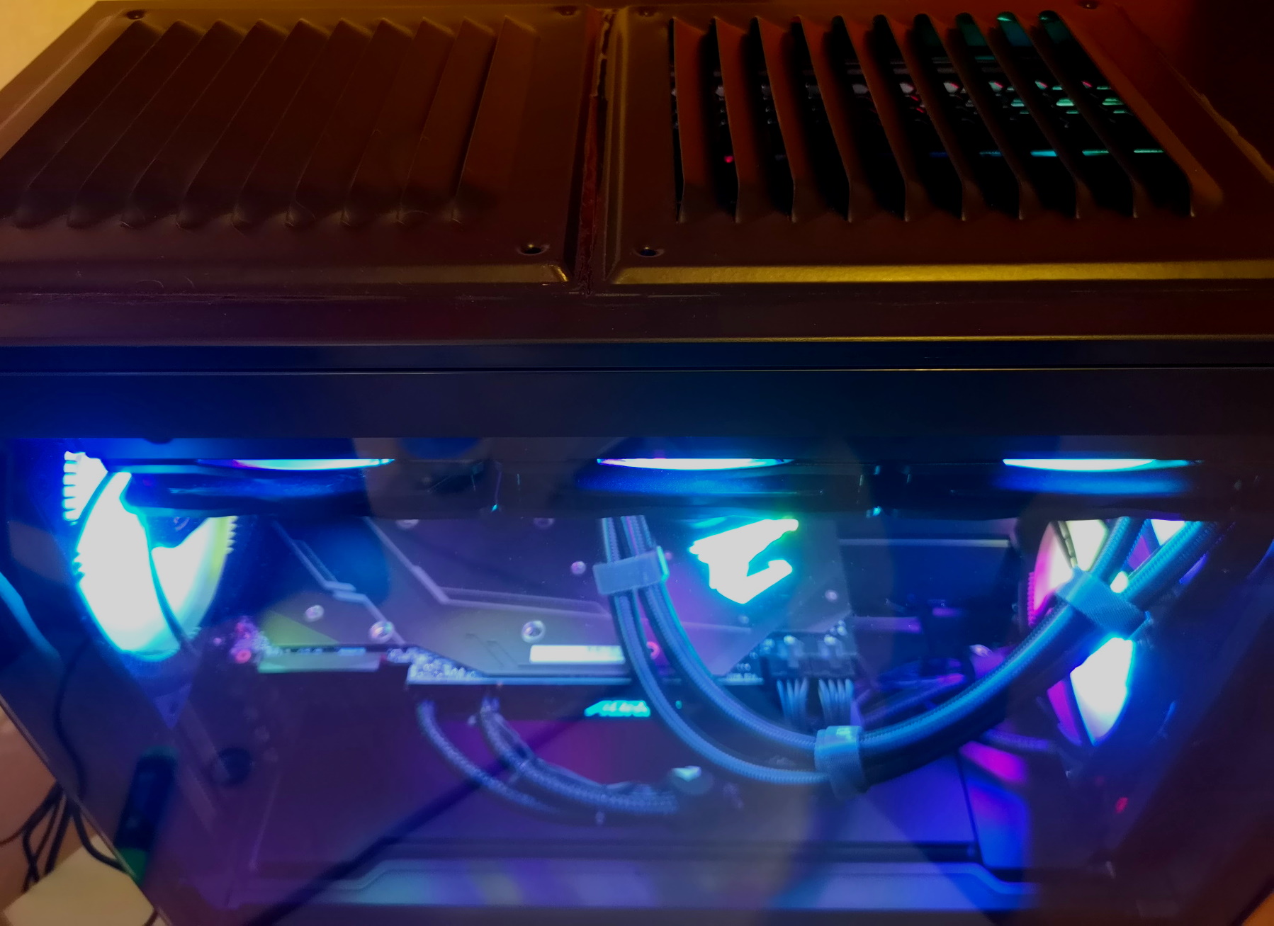

Ich habe mir einen PC mit komplett AiO gebaut (also auch GraKa) und dazu (bewusste) ein etwas unpassendes Gehäuse gewählt. Ein Mod war geplant und ist vollendet. Zumindest Technisch, für die Optik muss ich noch etwas spachteln und lackieren :) Alle verbauten Komponenten findet ihr in der Signatur.
Zum besseren Verständnis wie das ganze Verbaut ist hier erst mal 2 Bilder:
Ich bin mit den Temperaturen recht zufrieden, bin mir aber nicht sicher, ob sie für eine AiO "normal" sind oder in welcher Variante es besser wäre. Ich bin nämlich der Meinung es geht besser. Fakt ist, ich habe schon X mal Lüfter gedreht, Positionen geändert, Flussrichtung komplett geändert, und und und... Aber ich bin das stundenlange Umbauen Satt :(
Aktuelle Konfig (Alle Angaben IMMER im Quiet Mode, 5Ghz Allcore, Ram @3200 und GraKa @2Ghz, Raumtemp ca. 22-25 Grad):
  • 360 CPU AiO bläst aus dem Deckel oben raus
  • 240 GraKa AiO Pull in das Gehäuse
  • Heck Lüfter Pull in das Gehäuse
So bekommt die AiO oben nicht nur warme Luft von der GraKa, Staubt aber das Gehäuse voll. Von den Temps her aber bisher am besten.

Wenn ich den hinteren Lüfter drehe, dass er Luft aus dem Gehäuse zieht, werden die Temps der CPU deutlich schlechter. Die AiO vorne schaufelt einfach nicht genug Luft hinein. Die KraKa AiO nach oben setzen fällt flach, da die zu kurz ist und ich dann keinen 3. Lüfter auf gleicher höhe anbringen könnte. Das wäre optisch der Gau.
Jetzt könnte man natürlich die CPU AiO von oben ins Gehäuse blasen lassen und dann die KraKa AiO vorne aus dem Gehäuse und den Lüfter hinten nach außen, dann würde auch das Verhältnis passen...
Oder AiO nach außen, hinterer Lüfter nach außen, GraKa AiO durch die Front nach außen... Dann käme alle Luft vom Boden. Allerdings habe ich angst, dass dann das Netzteil erstickt :( Man könnte naürlich auch noch einen Lüfter in den Boden einbauen der Luft rein schaufelt. Sogar 2 aber das geht nicht wegen der Datengräber...

Stundenlanges Umbauen satt haben ist eins, aber wenn du noch nen paar grad rauskitzeln willst kommst da nicht drum rum. Schon mal probiert die oberen Lüfter rein und die vorderen rausblasen zu lassen? Der hintere müsste dann wohl auch eher raus blasen.
Nee, darum drücke ich mich noch ohne Ende... Dazu müsste ich nämlich Rückseitig vom Mainboard alle Strom und RGB Leitungen wieder öffnen damit ich die AiO raus ziehen kann um die Lüfter zu drehen :(
Und ich kann nicht abschätzen wie warm die CPU AiO dann ins Gehäuse bläst. Von allen Wermequellen sollte es aber wegen dem großen Radiator noch das kleine Übel sein. Aber der Umbau ist echt hardcore :(
Mal sehen was die anderen Sagen, vielleicht hat da schon jemand Erfahrung... Danke dir jedenfalls !
