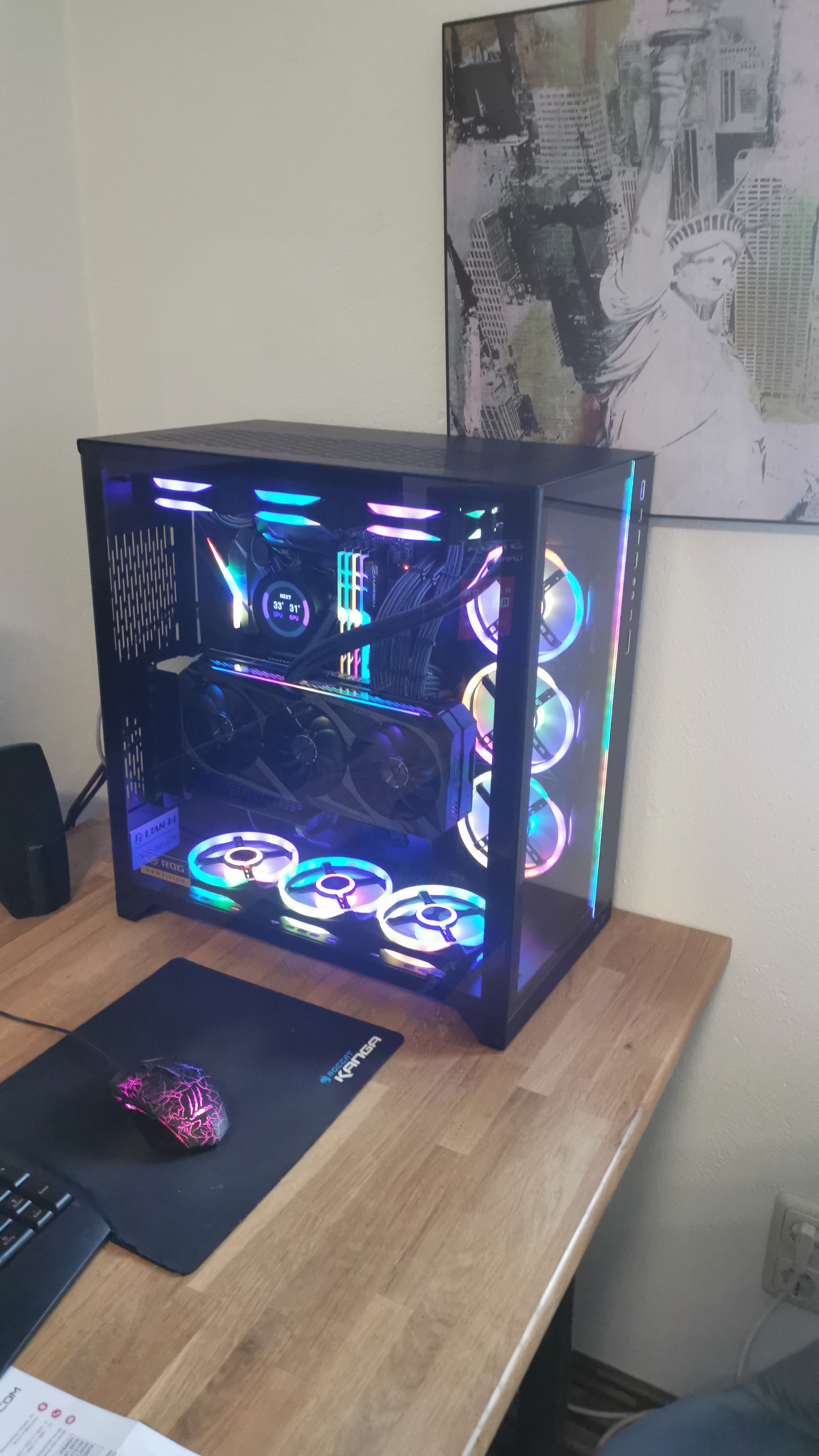

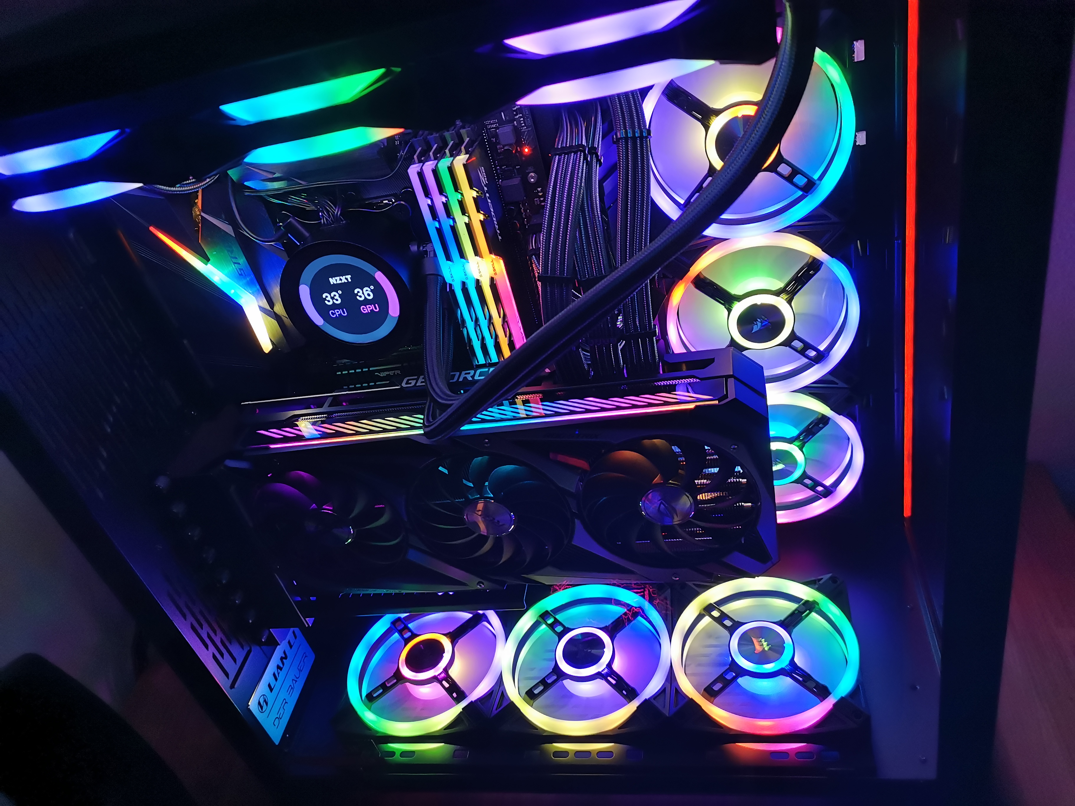

Ja ich habe die Corsair QL 120 genommen, habe 9 davon im Gehäuse. 3 Blasen unten rein und 3 Blasen seitlich rein. Oben die z73 hin wo 3 QL Lüfter durch den Radiator die Luft raus befördern. Ich habe alle drei Lüfter oben an die NZXT Wasserkühlung angeschlossen, somit kann ich diese steuern. Und den einen Stecker der NZXT waku in den cpu_fan im Mainboard eingesteckt.
Kannst mich auch gerne privat pn :)
