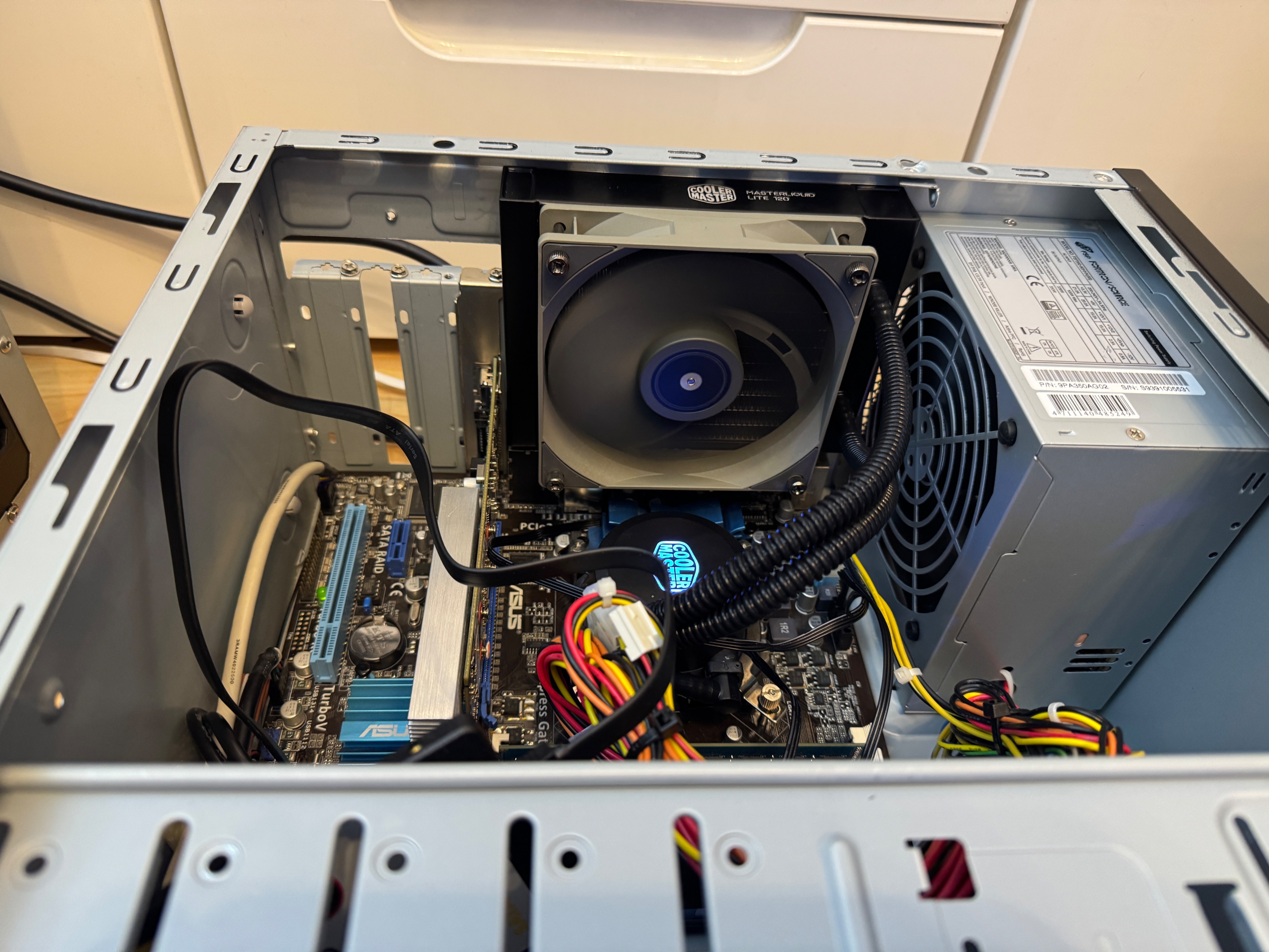

Hab nen Rechner mit ner cooler Master MasterLiquid 120 lite
Irgendwie will die sich nicht richtig entlüften.
Es hört sich immer wieder an als würde mal ne Blase durch gehen.
Hab die eigentlich schon mit paar ml destilliertem Wasser nachgefüllt.
Aber geht trotzdem nicht weg, wenn man sie außerhalb betreibt dann ist die ruhig.
Nur eingebaut macht sie das.
Wärme führt sie aber ab.

die ist halt auch schlecht montiert, da sammelt sich die luft oben die du dann wieder durch die pumpe ziehst
Reaktionen: KEV24in_Janßen und kieleich

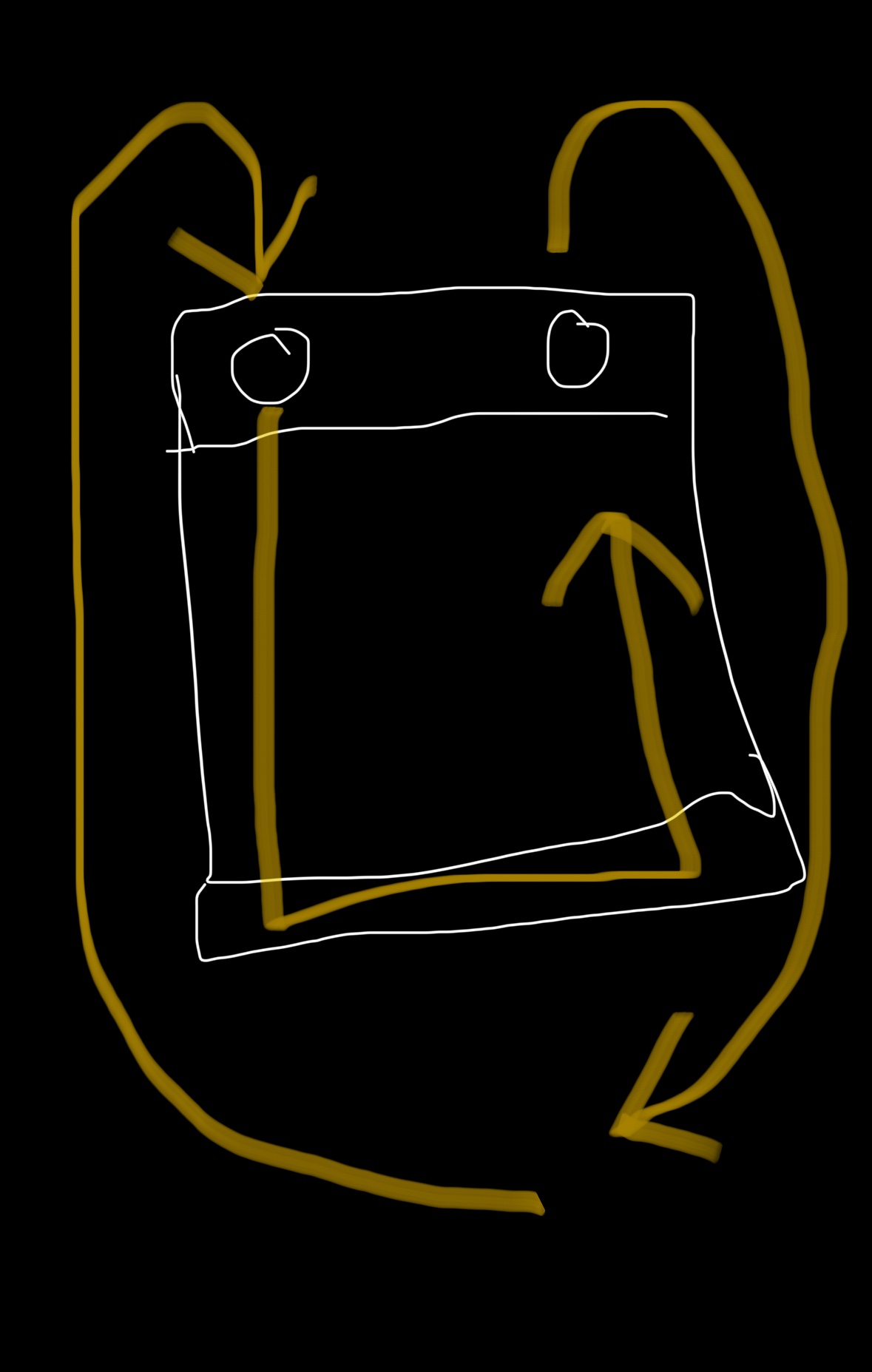

Aber normal dürfte die Luft ja nicht in den Rückläufe kommen da sie sich ja oben im Radiator sammelt, und sie müsste ja erst nach unten und wieder hoch um durch den Radiator zu kommen.

Dreh den Radi mal, so dass die Schlauchanschlüsse unten sind.
Reaktionen: Sinush, flashg0d, KEV24in_Janßen und 2 andere
Den PC während dem Betrieb Vorsichtig in alle Richtungen kippen, dann sollte ein Teil der Luft im Radiator landen.
Reaktionen: kieleich
Die Anleitung ist ja ziemlich wortlos aber im Werbe Video und auf allen Bildern sind die Schläuche unten, oder an der seite, nie oben. versuch mach kluch

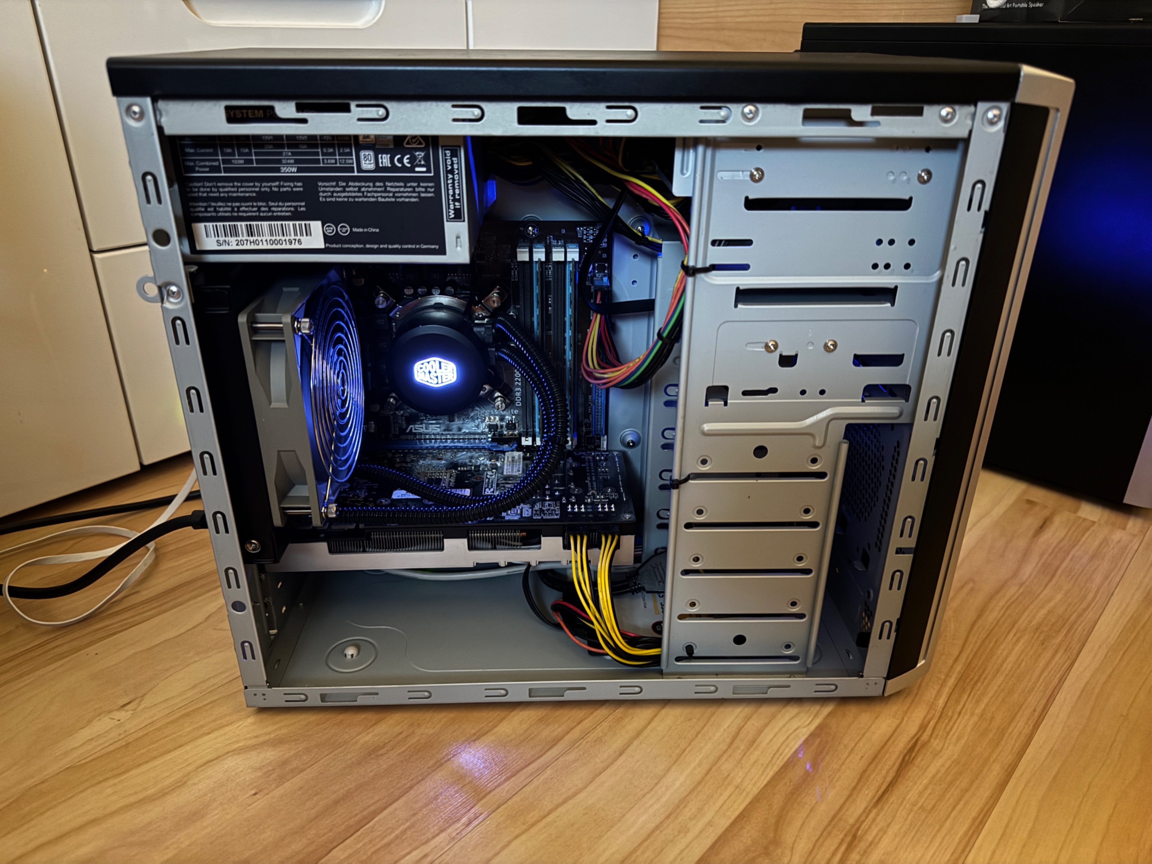

Abers rum passt die leider nicht, seitlich kein Platz, und um 180grad drehen geht auch nicht.
Weil das Teil mit den Schläuchen ist breiter als die umlenkkammer unten.
Steht sonst in den gpu Slot.

ich laube das bei dir die AIO so angeschlossen werden muss, dass der Anschluss der Schläuche unten sind.
Es ist ja erstmal, nur ein Test. Mach ne Schnur dranne und häng es aussen am Gehäuse mal so hin das es a) immer noch höher als der CPU Block und b) mit Schläuche unten ist. Oder mal den ganze PC hinlegen und liegen betreiben. Wenn es dann tut kann man kreativ werden. Wenn da Problem bleibt wird das Problem doch anders gelagert sein

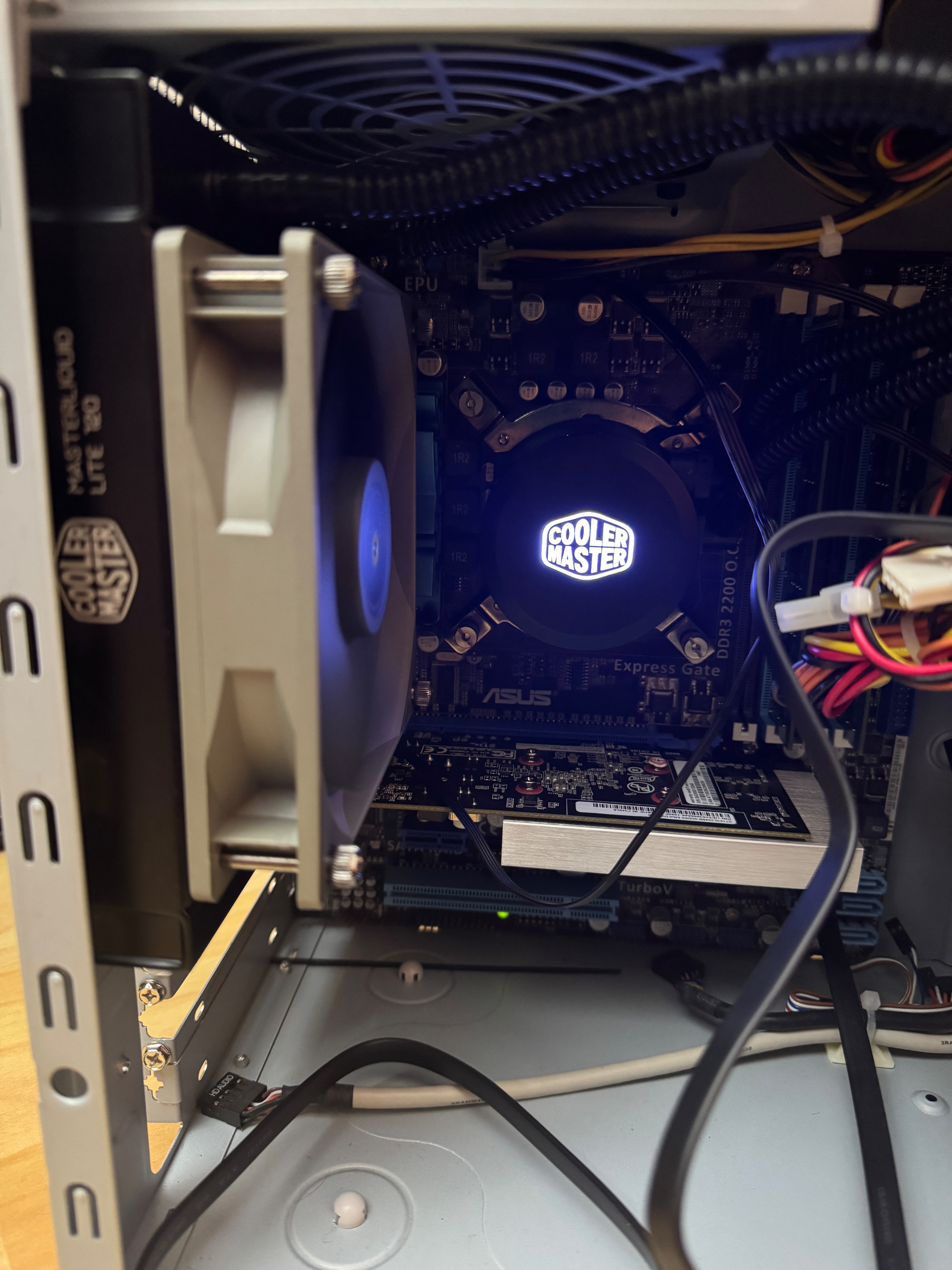

Wie bereits erwähnt, testhalber so befestigen, dass die Schläuche unten sind. Oben ist kein Platz? Man sieht leider nicht viel vom Gehäuse.
Wo ich die außerhalb betrieben haben war es auch so in der Ausrichtung, könnte sich den Rechner mal hinlegen.
Komisch ist halt das es so alle 30 Sekunden bis eine 1 man mal ein kurzes Geräusch macht. Sonst ist die ruhig.
Muss mal nach der Arbeit weiter testen
Dachte über Nacht hätte sich Windows geupdatet aber leider noch nicht.
Wenn der Rechner liegt ist das nicht so dann ist er ruhig
Dann geht’s wohl echt nicht mit den Schlauch oben
Hab jetzt paar neue Löcher gebohrt das ich’s mit Schläuche nach unten einbauen kann,
Aber macht immernoch Geräusche dann.
Aber wenns liegt wird’s ruhig
