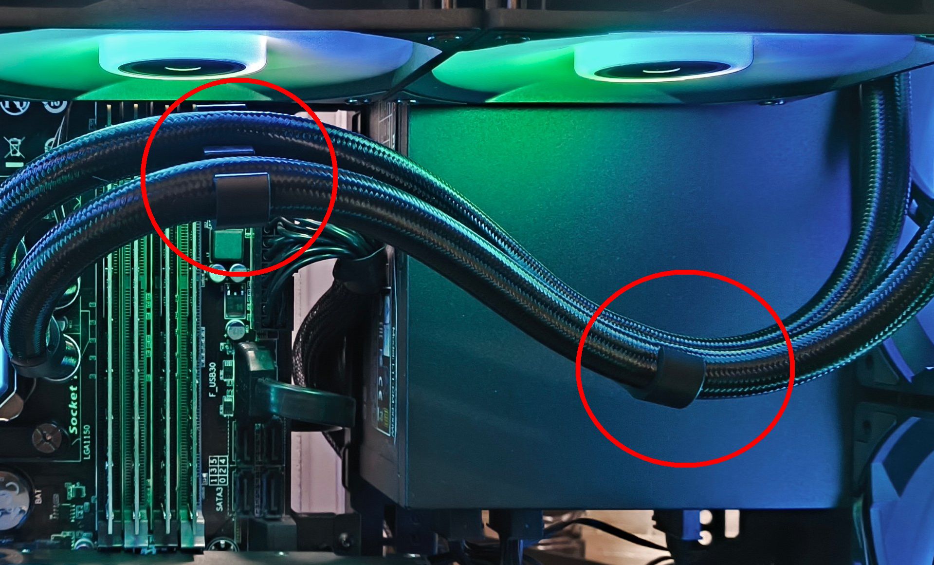

Ich habe die jetzt so eingebaut:
Mit den Anschlüssen nach unten lagen die Schläche irgendwie blöd im Gehäuse und berührten sogar die Backplate der Grafikkarte.
Reaktionen: BobHB und Zuchtmaista
Genauso habe ich es auch mit den Schläuchen gemacht. Sieht geil aus.
Reaktionen: AB´solut SiD und blauescabrio

Hilf mir mal auf die Sprünge; welche Halterungen genau? Du meinst jetzt aber nicht diese Plastikklammern hier?
Die gehörten für 52,39 € zum Standardlieferumfang: https://www.amazon.de/dp/B0BWQW4P6M
Muss man die bei anderen Marken extra kaufen, ja? Ich weiß das wirklich nicht, da ich im Bereich Kühlung seit einer Ewigkeit nichts anderes als Thermalright kaufe.
