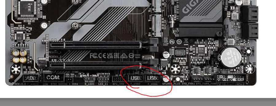

Woher bekommt das Display Strom? Meist interner USB 2.0 Anschluss oder SATA

Hi,
habe es hier angesteckt.

Check mal das Kabel an USB 2.0 - laut Amazon Rezensionen ist die Qualität des Stromkabels für das Display unterirdisch.

Zum Bild: Das sind USB-Header. LED ist links daneben.

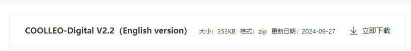

Habe mir gerade eine Software vom Hersteller heruntergeladen, nun funktioniert die Anzeige.
Es wird leider nur die Usage richtig angezeigt. die Temp ist auf 0 Grad.

Habe Ähnliche Probleme - gibts da eine andere Software Alternative ? Habe hier auch ins Forum geschrieben :
https://www.computerbase.de/forum/threads/software-dialog.2229254/#post-30275862
Leider benötigt die Software - mitlerweile Version 3.0 - immer wieder Admin Rechte auf dem PC - das ist nicht empfelenswert und von mir auf Anraten einiger User von mir halt daher nicht mehr gewünscht ...
