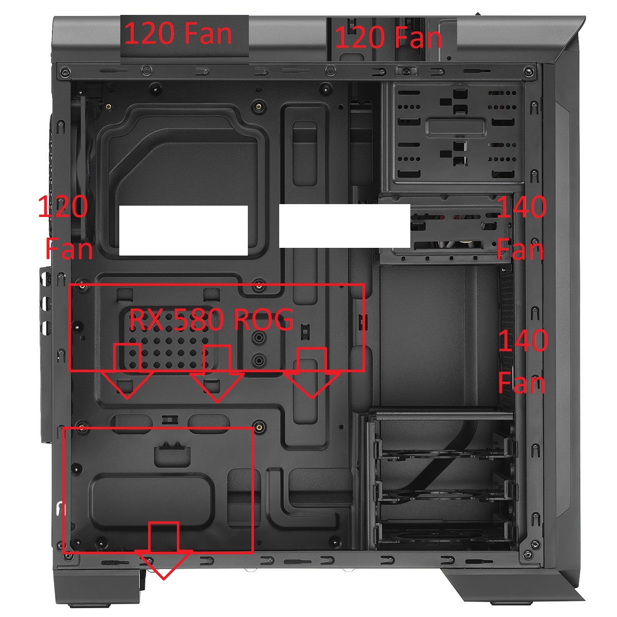

Hey. Ich habe ein Aerocool Aero, 500.
Ich habe in der Front eine 280 wakü von Corsair (musste DVD slot wegmachen, weshalb ich sie NICHT nach oben machen kann.
Wie mache ich den bestmöglichen air flow?
Ich hänge mal ein bild von meinen Lüftern an. wie sie positioniert sind.
Dort wo Pfeile sind, kann ich die Lüfter Richtung nicht mehr ändern.
Das Netzteil ist außerhalb des Gehäuse AirFlows.
Entschuldigt meine schlechten Zeichen Skills, ich will doch nur Hilfe :D
edit:
vor den 2x 140 lüftern hängt ein radiator
Ist die Grafikkarte gedreht oder bläst sie wirklich nach unten ? :freak:
Standard wären die 120er in der oberen, hinteren Ecke.
sry, die karte ist natürlch nicht gedreht. Sie saugt von unten
Der standard 120 ist auch oben in der ecke, paint hat das etwas versetzt
Ich hatte nicht gesehen, dass die Lüfter alle schon vorhanden sind.
Lass die 140er in der Front ins Gehäuse rein und den Rest raus blasen.
Hatte ich auch, ist aber leider nicht möglich, da wie gesagt ein Radiator davor ist.
Es kommt ca. 45° warme Luft aus den FrontLüftern wenn ich sie nach innen blasen lasse.
Aber dafür ist meine Wakü um einiges kälter (10 ° unterschied)
Was allerdings sehr gut funktioniert ist Gehäuse offen lassen.
So ist alles kühl. Ich überlege gerade es einfach dauerhaft offen zu haben.
Wenn ich es allerdings schließe, werden meine Spawas ka. 75° warm und meine GPU leidet auch :(
Das halte ich doch eher für etwas unrealistisch.
Die Luft die durch den Radiator strömt kann nicht wärmer werden als das Wasser das ja sein Hitze an die Luft abgibt.
Hätte die Luft nach dem Radi wirklich eine so hohe Temperatur würde das bedeuten das dein Wasser irgendwo in der Region von 60° wäre, und in dem Fall hättest du ganz andere Probleme.
Zum Beispiel schmerzende Finger nachdem man sie sich an den Schläuchen verbrannt hätte. :)
Schau einfach mal hier in das Video rein, da wird genau dieses Setup getestet.
Also Top vs. Front und das noch mit 2 verschiedenen Arten von Grafikkarten.
Ergebnisse gibts ab 7:45
https://www.youtube.com/watch?v=xNAMxZgvves
Danke nochmal. Ich bin etwas durcheinander gekommen. Und zwar hatten die Lüfter die Luft erst aus dem Gehäuse gezogen. Da hat mir Corsair Link tatsächlich eine Temperatur von 45° gezeigt. Ob das jetzt Radiator, Wasser, oder die Schläuche waren, weiß ich nicht. Jedenfalls das umdrehen hat es auf ca. 30 grad unter last gebracht.
Danke für all die tipps!
