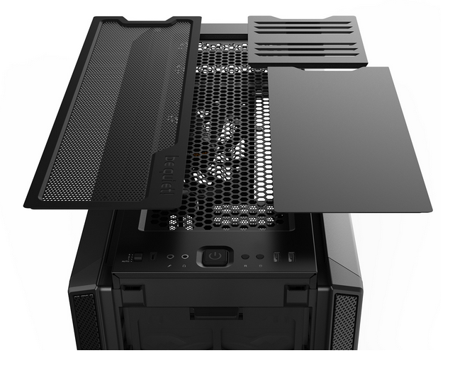

Hallo liebes Be Quiet Team,
ich habe Anfang des Jahres mit eurem Support telefoniert wegen Fragen zum DarkBase 900 ( mangelnder Air Flow).
Dort wurde mir von einer netten Dame gesagt, ja man wisse der „Air Flow“ des DarkBase 900 ist nicht so gut und be quiet! arbeitet an einer Lösung / Update. Sie könne noch nicht genau sagen, ob Mesh Frontteile und Deckel mit mehr Luftdurchlass geben wird. Und ob es diese dann auch zum Nachrüsten zu kaufen gebe.
Da dies jetzt über 6 Monate her ist wollte ich einmal nachfragen wie der Entwicklung Stand ist
und wann es da mehr Lustdurchsatz geben wird.
Mir geht es um das Frontteil und besonders um den Deckel.
  • Bei der Front habe ich momentan die Tür auf, aber auch da ist es nicht optimal.
  • Deckel ist ein 200er Lüfter verbaut, soll aber wenn ich auf einen Ryzen 5600x wechsel durch eine 420er AiO ersetzt werden.
Diese Abwärme würde jetzt überhaupt nicht oder kaum abgeführt.
Helfen würde auch wenn es die Teile für den Deckel des Be Quiet Silent Base 802 zu kaufen gäbe.
(Siehe Bild: Ausschnitt von eurer Seite genommen.)
Ich würde dann die benötigten Öffnungen selber schaffen mit nem Dremel und die Deckelteile einpassen, dann neu lackieren.
Weitere Frage: wie bekomme ich den Boden ab, um dort noch 2 140er Lüfter einzubauen?
Habe leider nichst in der Anleitung gefunden.
Danke schon einmal im voraus.
Grüße
Balu_
Der Hersteller macht das seit Jahren so. Die Lüfter sind nur leise weil der Durchsatz gering ist und gedämmte Gehäuse die geschlossen sind mit Fronttür ohne genug Lufteinlass sorgen auch nur dafür das die Lüfter hoch drehen und dennoch hat man einen Hitzestau. Mit dem "silent" ist es dann meist auch vorbei. Spätestens potente Hardware bringt so Gehäuse ins schwitzen.
Ich empfehle daher seit Jahren das Zeug nicht mehr. Bin auch mal gespannt ob hier noch einer Stellung dazu nimmt, aber ich habe die Befürchtung die Dame beim Support hat dich nur vertröstet. Wenn überhaupt hättest du auf eine neue Revision des Gehäuses sowieso keinen Anspruch. Ich würde aber anzweifeln das da jemals etwas passiert, da das Konzept genau andersrum sein müsste. Große Lüfter die langsam drehen und keine heftige Dämmung / zu sehr geschlossenes Case.
Würde das Gehäuse verkaufen und mir was passenderes holen. Zumindest wenn du potente Hardware besitzt die eine hohe TDP hat, denn da ist nix zu machen.

HI Balu_ ,
in der tat wird es keine neuen Anbauteile mehr für das Dark Base Pro 900 geben.
Bevor hier eine Rev. 3 erscheint würde das Gehäuse abgelöst werden.
Wenn du ein Ersatzteil benötigt, schreib uns einfach eine kurze Mail, hier finden wir immer eine Lösung.
Das Dark Base Pro 900 ist als Gehäuse gebaut welches den besten Kompromiss zwischen Silence und Performance zu bieten. Ein Airflow Gehäuse ist das Dark Base 900 nicht.
Um den Boden zu entfernen musst du die beiden Schrauben im Bodenteil entfernen, den Staubfilter entfernen und dann kann das Gehäuse "runtergeschoben" werden.
VG
Marco
