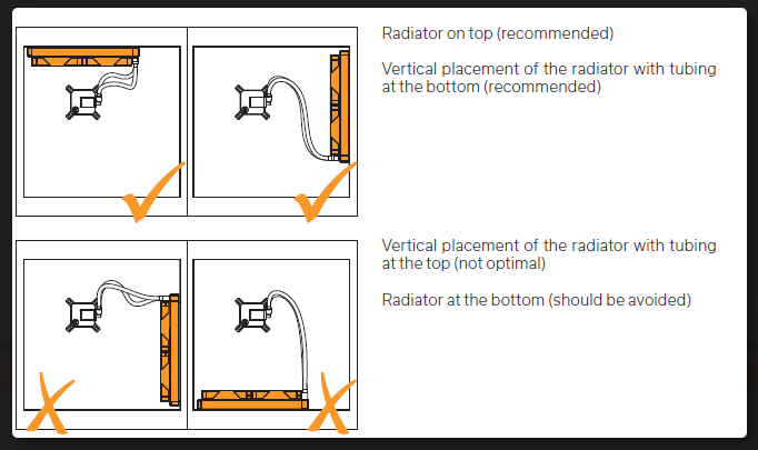

Wasserkühlung nach oben ausblasend einbauen ( der Thermik folgend ). Der Radiator muss höher sein als die CPU damit keine Luft in der CPU landet, das System diffundiert mit der Zeit.
Den restlichen Air Flow im Standard vorne reinblasend hinten ausblasend. Ist quasi Standard und funktioniert.

in der Front (Einlässe unten) wäre der Radiator an höchster Stelle ein paar cm höher als der CPU mit der Pumpe dran. Das sollte dann also klappen. Die AIO der GPU baue ich dann mal in den Deckel und gucke wie es läuft.
