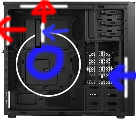

so sieht mein "Airflow" System aus ...
Die Weißen striche sind die Lüfter genauso wie der Kreis ...
Damit fahre ich bestens - muss aber dazu sagen das ich die 4 Gehäuselüfter separat an und aus
schalten kann mit einer Lüftersteuerung - im Office Betrieb ist nix zu hören - Spiele Betrieb schalte
ich die an, damit die Temperaturen abgeführt werden ... aber auch nicht alle gleichzeitig ...
So wie es mein System wünscht ...

Das ist ein 230 mm lüfter ... der pustet gaaaaaanz langsam drehend Frischluft auf meine beiden Karten ...

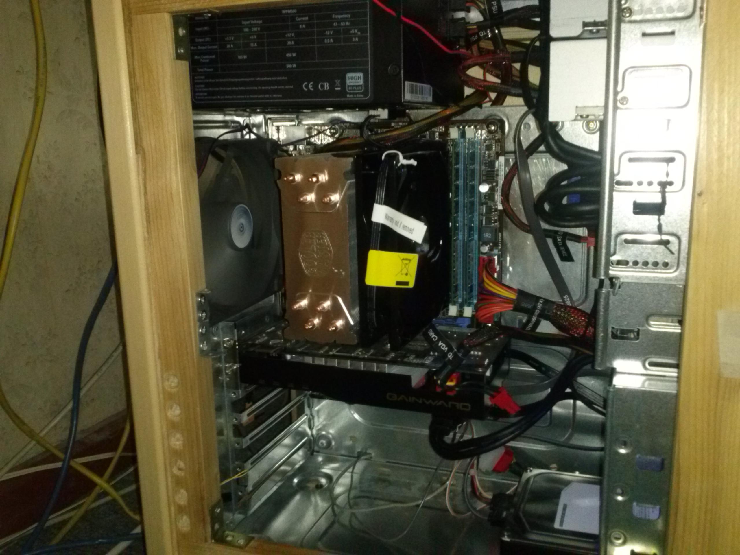

Hallo, leute
Hier mal mein Case im innern:
mach einfach den Klassiker: Vorne unten rein hinten oben raus, den Towerkühler Waagerecht so das der Lüfter auf der Rechten Seite(da wo die Laufwerkskäfige sind) ist und nach hinten duch den Kühler bläst so wie im meinem Case.
Ich habe den http://www.amazon.de/gp/product/B0068OI7T8/ref=s9_simh_gw_p147_d0_i1?pf_rd_m=A3JWKAKR8XB7XF&pf_rd_s=center-2&pf_rd_r=1CS1E4QG8CPZHG54N2TX&pf_rd_t=101&pf_rd_p=455353807&pf_rd_i=301128
Dein Mugen 3 ist noch etwas Größer düfte denn auch etwas besser kühlen.
Mfg ;-)
PS: Ja, es ist ein Holz-Tower :D und es sieht schlimmer aus als es ist, da ist kaum ein Kabel im weg, auch wenns so aussiht :D
