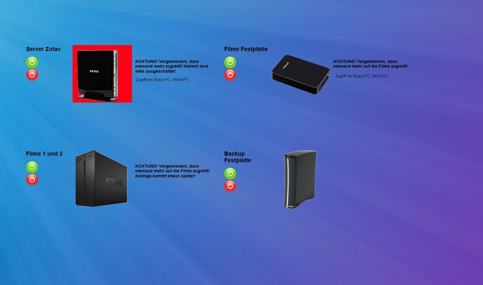

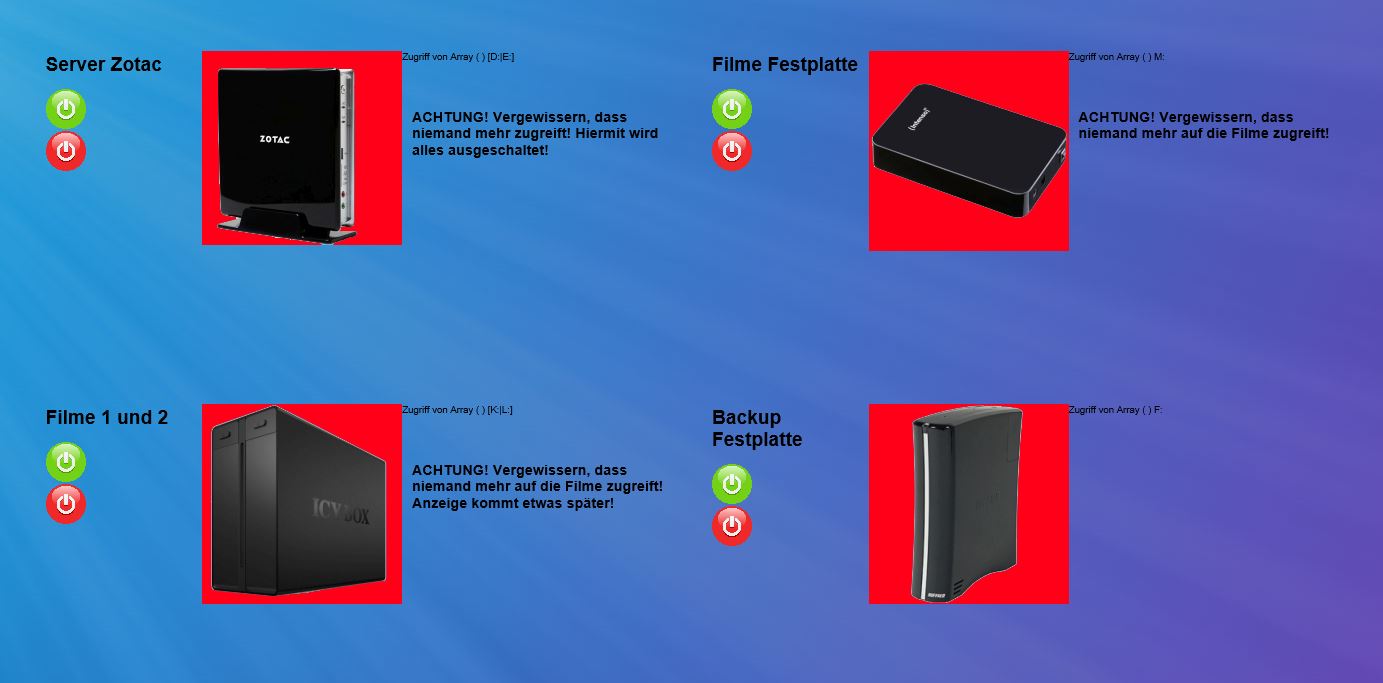

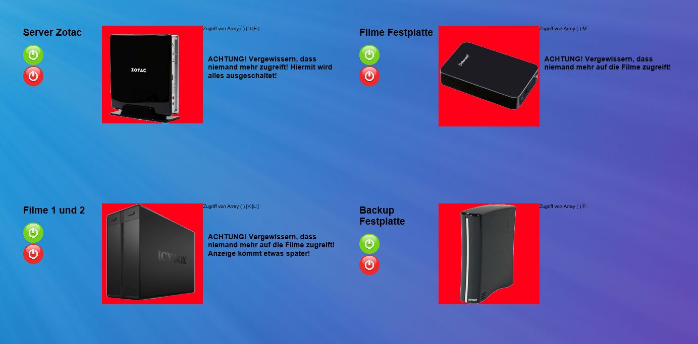

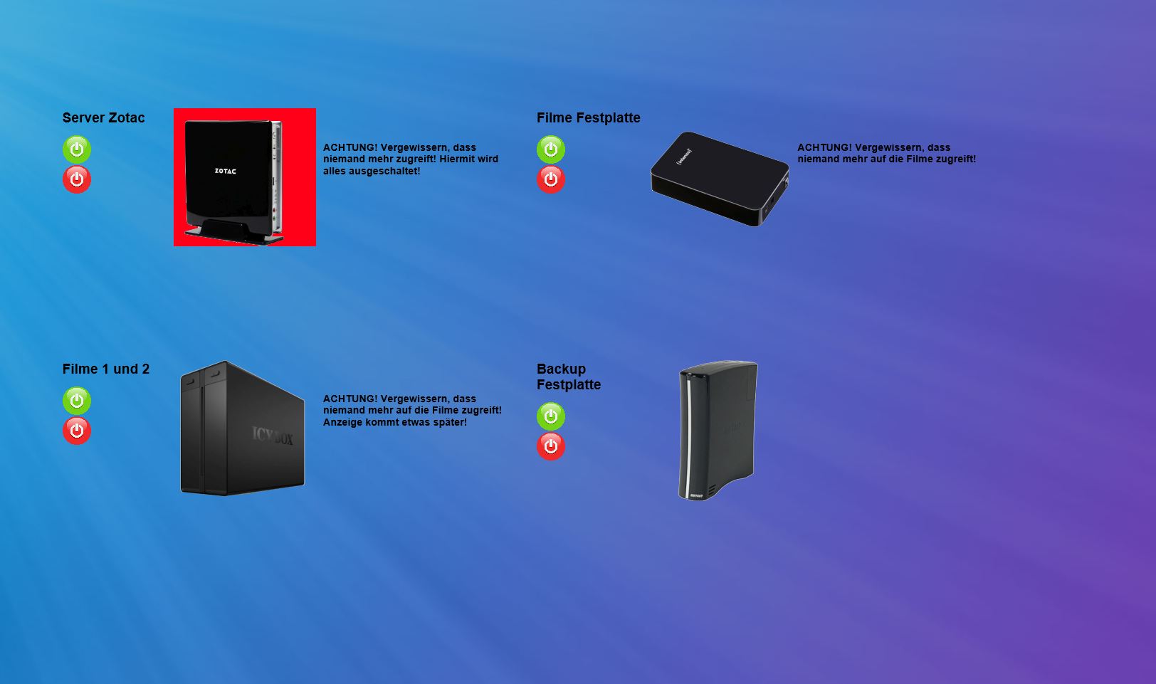

@r15ch13:
habe alles so eingefügt, aber leider hat sich nur die Anzeige "invertiert", soll heißen, die Geräte die aus sind, sind grün unterlegt (eigentlich 'imageOn'), die Eingeschalteten sind ohne Hintergrund (also 'imageOff') und die auf die zugegriffen wird, sind ebenfalls ohne Hintergrund.
Ich habe jetzt leider nicht die Zeit, um den Fehler zu suchen und kann mich wahrscheinlich erst morgen wieder melden.
@blablub: Meinst du, ich sollte mein Projekt mal vollständig vorstellen? Das lässt sich machen.
Ich finde, r15ch13 hat so hervorragende Arbeit geleistet, dass man die Programme leicht an etwas anderes anpassen kann, so dass es nicht nur mir nutzt.
Vielen Dank erstmal soweit und bis morgen.
Gruß
Holgip
Ah oh, das mit dem invertieren kommt davon das ich zum testen die Abfrage if((shell_exec('gpio -g read ' . $computer['gpioPort']) != 1 geaendert habe xD
Einfach ein == 1 draus machen :D
So, jetzt bin ich doch noch dazu gekommen.
Vielen Dank r15ch13, das war's.
Funktioniert, wie ich mir das gewünscht habe. Großartig!

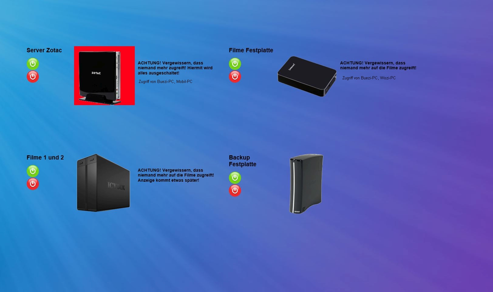

ich muss meinen alten Thread mal wieder hochholen, da ich jetzt mit Hilfe des Forums eine neue "offen.txt" erzeugen kann, in der auch der Zugreifende Computer beinhaltet ist und nicht mehr nur "Guest".
Die offen.txt sieht jetzt z.B. so aus:
Code:
Path                                                        Computer
D:\                                                         Buezi-PC...
D:\Ahnenblatt                                               Buezi-PC...
D:\Buchliebhaber_8                                          Buezi-PC...
D:\Buecher                                                  Buezi-PC...
D:\CD-Datenbank                                             Buezi-PC...
D:\CrystalDiskInfo_portable6_2_1                            Buezi-PC...
D:\CrystalDiskInfo6_3_2                                     Buezi-PC...
D:\D                                                        Buezi-PC...

So sieht es im Moment aus:
So soll es aussehen:

getAccessingComputers($computer['laufwerke'], $openFiles) spuckt ein Array mit den Computernamen aus.
Die kannst du jetzt beliebig irgendwo einbauen. (z.B. einfach mit implode(', ', $liste) Komma getrennt anzeigen)

Leider bringt die Ausgabe keine Werte auf den Bildschirm.
Daraufhin habe ich in der "function getAccessingComputers" zwei Ausgaben gesetzt, um mal zu schauen, was da los ist:
PHP:
                function getAccessingComputers($drive, $openFiles)
                    if($drive === false) return false;
                    if(empty($openFiles)) return false;
                    if(is_array($drive)) {
                        $drive = '[' . implode('|', $drive) . ']';
                    $rows = explode("\n", $openFiles);
                    $result = [];
                    foreach ($rows as $row)
                        if(preg_match('/^'.$drive.'.*\s+(?<name>.*)[.]{3}$/i', $row, $matches) === 1)
                            if(!in_array($matches['name'], $result))
                                $result[] = $matches['name'];
print_r($result);
print_r($drive);
                    return $result;
Das Ergebnis:
Es scheint, als ob das Array "$result" leer wäre, obwohl hier doch eigentlich die Computer stehen müssten. Auf jeden Fall werden die Zugriffscomputer nicht angezeigt. Auch die Variable "$computers" scheint leer zu sein.
Was ist hier noch falsch?
