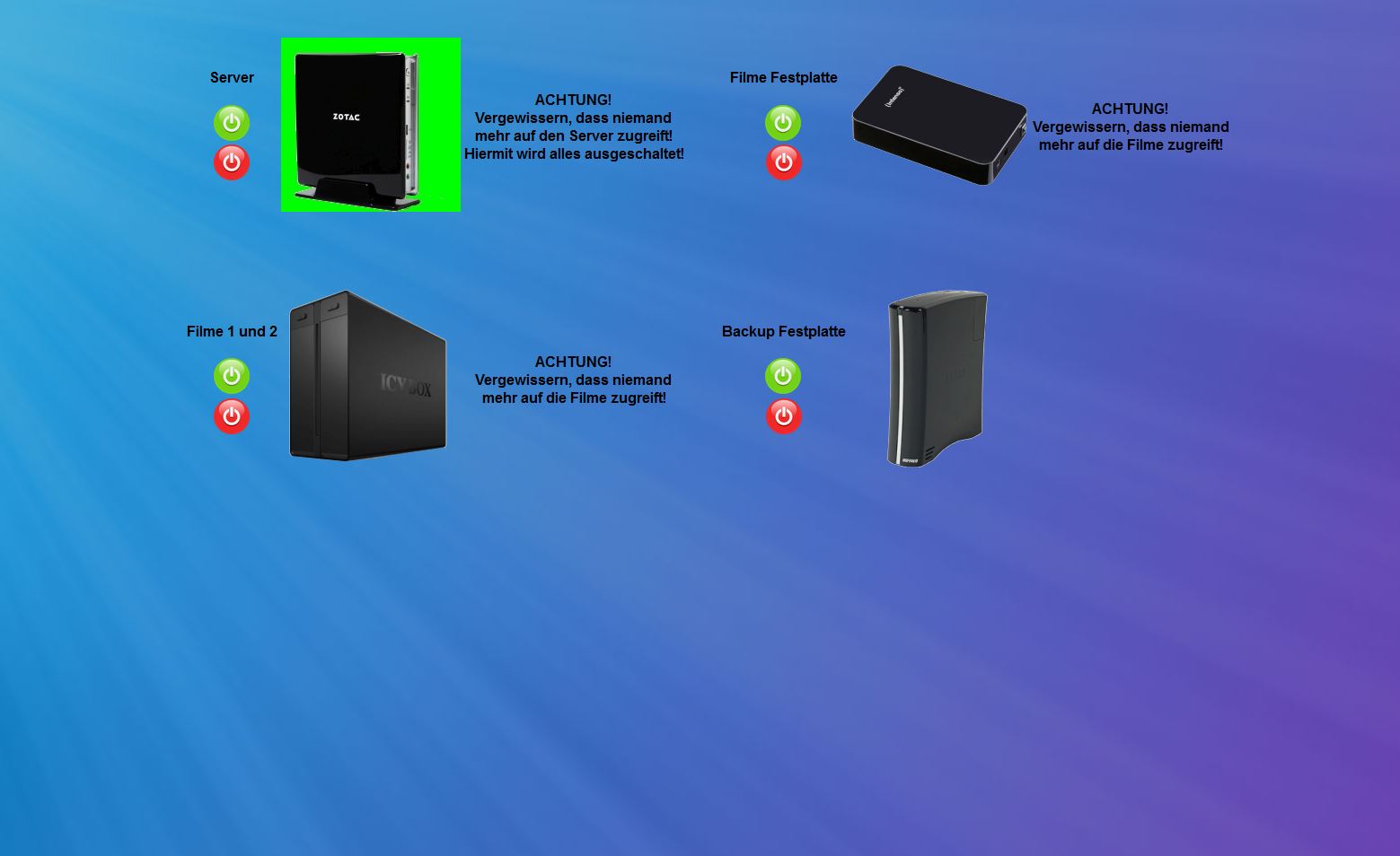

Hallo liebe Programmierer,
ich habe ein kleines RaspberryPi-Projekt, mit dem ich meine Steckdosenleiste für meinen kleinen "Server" (Zotac ID14 mit 3xUSB-Festplatten, insgesamt 4 Steckdosen) steuern kann. Für die Steuerung habe ich folgende Dateien erstellt:
Eine HTML-Datei, die die Oberfläche zur Verfügung stellt und auch die PHP-Routinen zum Aufruf der einzelnen php-Dateien beinhaltet. Sie läuft als php-Datei, damit alles funktioniert und der Apache-Server auf dem Pi ist dementsprechend konfiguriert.
Für jede Festplatten-Steckdose zwei php-Dateien, die die Python-Dateien aufrufen, die wiederum die GPIOs steuern (ja ich weiß, von hinten durch die Brust ins Auge, aber bei meinen beschränkten Programmierkenntnissen war das jetzt der einfachste Weg).
Für den "Server" eine php-Datei zum Einschalten und eine zum Ausschalten, die gleich alles ausschaltet.
Das Ganze funktioniert auch einwandfrei.
Jetzt bin ich auf die verrückte Idee gekommen, beim Abschalten von allen Steckdosen eine Abfrage, ob auch wirklich ausgeschaltet werden soll, zu implementieren. Zum Testen und der Übersicht halber habe ich die Original-html-Datei "verschlankt", d.h. nur noch die Steuerung vom "Server" und einer Festplatte drin gelassen, und unter einem anderen Namen (komisch.php) abgespeichert.
Vornweg: ich weiß, dass Javascript auf dem Client und php auf dem Server (bei mir der Pi) läuft, aber leider kann man mit php keine Abfragebox erstellen und so musste ich auf JS zurück greifen. Da ich wenig Ahnung von JS und Ajax habe und das mit meinem doch schon älteren Hirn nicht so kapiere, versuchte ich mich an den Beispielen, die man im Internet findet.
Das Problem ist die Übergabe des angeklickten Buttons (Ja oder Abbruch) von JS an php. Ich bekomme den Wert partout nicht in php, solange die JS-Box in einer php-If-Routine läuft (es geht um die Zeilen 44 bis 68).
Erst probierte ich es mit "document.write", dann mit jQuery, leider ohne Erfolg.
Die Box wird zwar angezeigt, aber der Wert wird nicht übergeben.
echo = "mist" wird noch angezeigt, aber die Variable $ja ist leer, also wird auch Script "austest.php" nicht ausgeführt, das die Abschaltung übernimmt.
Wie bekomme ich den angeklickten Button nach php, wo ich ihn dann auswerten kann? Leider finde ich im Internet keine entsprechenden Beispiele.
Bitte in einfachen Worten erklären.

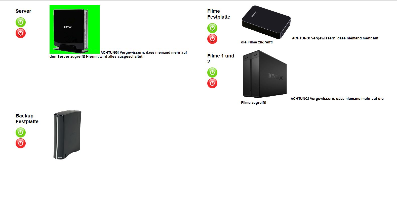

Hallo Mambokurt,
erstmal sorry, dass ich mich erst jetzt melde. Ich war den ganzen Tag unterwegs und habe gerade jetzt deine Antwort gesehen.
Du hast recht, dass ich verwirrt bin. Ich habe mich vor ca. 10 Jahren mal mit HTML beschäftigt und meine Basic-Zeiten sind schon 25 Jahre vorbei. Dementsprechend bin ich nicht mehr so firm in den neueren HTML- und wie sie alle heißen -Codes. Schon das Erstellen eines CSS würde mich überfordern. Trotzdem habe ich mich ein wenig in PHP eingelesen, um zumindest den Pi für mein Projekt zu steuern. Das erschien mir einfacher, als irgendein Basic-Programm zu schreiben.
Die komplette PHP, die auch funktioniert lade ich hoch, sie unterscheidet sich nicht so sehr von der Testdatei in #1. Die PHP-Dateien, die die Python-Scripte aufrufen sind alle ähnlich aufgebaut, deshalb poste ich nur das für den Server.
Die Python-Scripte steuern dann die GPIOs. Ich weiß, Spaghetticode und umständlich, aber es ist für meine Zwecke und Kenntnisse ausreichend.

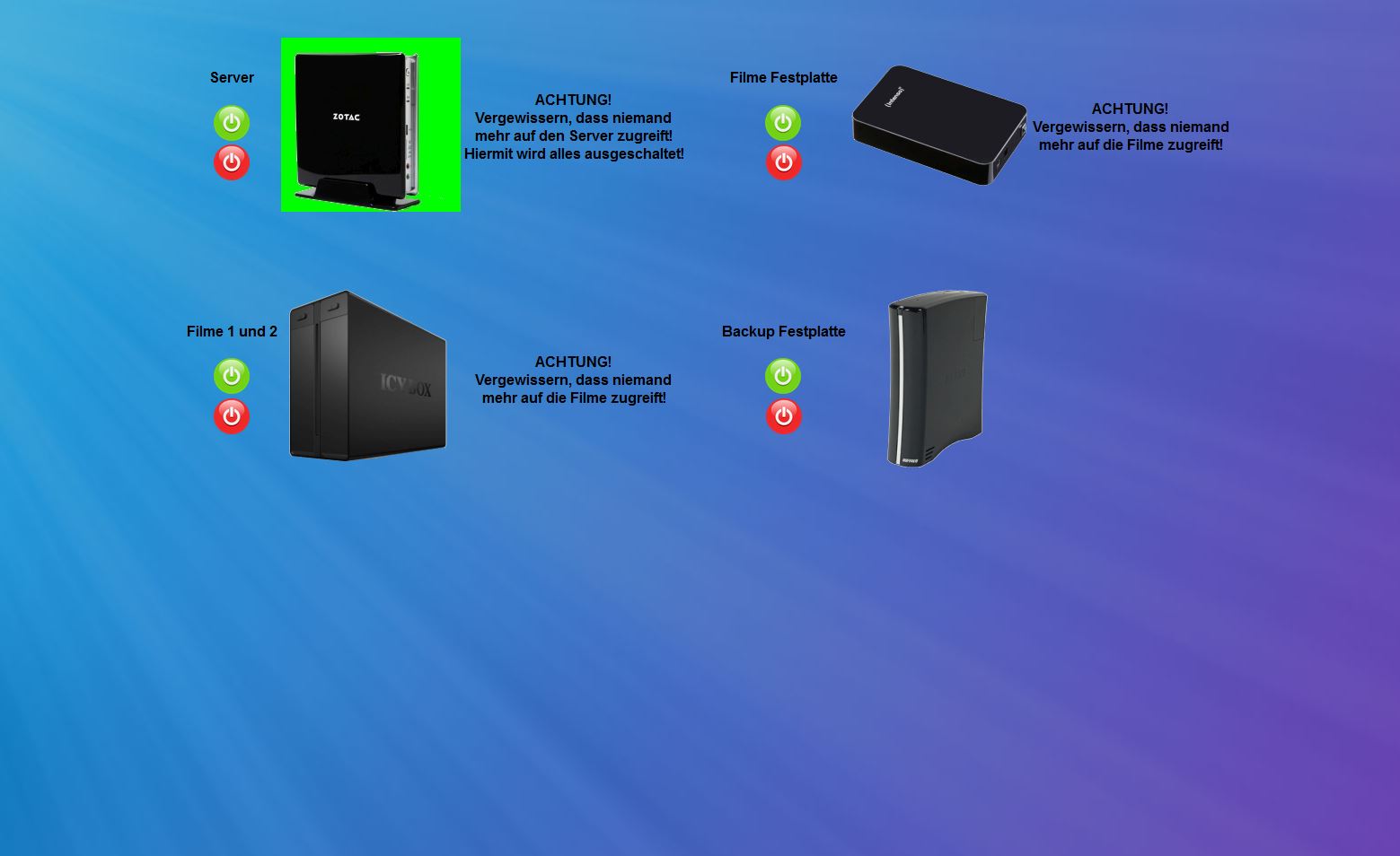

So habs mal umgebastelt. Zwar keine Template Engine/Framework oder CSS Framework drin, da ich nicht weiss ob du sowas benutzen moechtest. Nur jQuery war schon im Beispiel vorhanden.
  • Array als Konfiguration hinzugefuegt, so kannst einfach andere Rechner hinzufuegen ohne am Code zu basteln
  • Bilder aus dem Stammverzeichnis verschoben nach img/<bla>.png.
  • server.php usw. fallen weg, da die Zeile Code auch so ausgefuehrt werden kann.
  • JavaScript nach js/main.js verschoben
  • CSS nach css/main.css verschoben

Hallo r15ch13,
Wow! Da hast du dir wirklich viel Mühe gemacht. Viiieelen dank dafür.
Vor allem die Idee mit der config.php gefällt mir.
Ich habe es gleich ausprobiert, aber leider funktioniert es noch nicht. Die Abfragen funktionieren, aber die Python-Scripts werden nicht ausgeführt.
In Zeile 18 ist eine If-Abfrage nach den Variablen 'computer' und 'action'. Dort hängt es anscheinend, denn wenn ich kurz vorher ein "echo $_POST ['computer'];" einsetze, wird mir das jeweilige Gerät angezeigt. Ändere ich die Zeile zu "echo $_POST ['action'];", bekomme ich nichts auf den Bildschirm. 'action' ist anscheinend leer und deshalb die If-Bedingung nicht erfüllt. Ich habe auch nirgends die Definition von 'action' gefunden, oder ist das eine von php oder js vorgegebene Variable?
Füge ich ein "echo Hallo" nach der If-Bedingung ein, wird es mir auch nicht angezeigt.
Gruß
Holgip
Edit: habe die Def. von 'action' in main.js gefunden und schaue mal, warum sie leer bleibt.
Kann es evtl. damit zu tun haben, dass ich Firefox benutze?
Nochmal Edit: Habe aus der If-Abfrage das 'action' herausgenommen und das Einschalten funktioniert!
Nur das Abschalten geht nicht, weil ich eigene Python-Scripte fürs Abschalten geschrieben habe, und hier immer nur die Einschaltscripte aufgerufen werden. Ich muss also in der config.php noch etwas ergänzen und in der index.php auch. Mal sehen, ob ich das hinbekomme.
Ein anderes Problem: Beim automatischen Reload der Seite bekomme ich die Meldung, dass die Daten erneut gesendet werden müssen. Ich muss dann auf einen Button klicken, was natürlich nervig ist. Was kann man dagegen tun?
Die Bedingung wird auch nur ausgeloest wenn man auf einen Button drueckt.
$_POST['action'] ist der Name der Input Buttons und hat den Wert 0 oder 1.
Mit var_dump() kannst du besser herausfinden was in einer Variable steht als mit echo. z.B. var_dump($_POST);

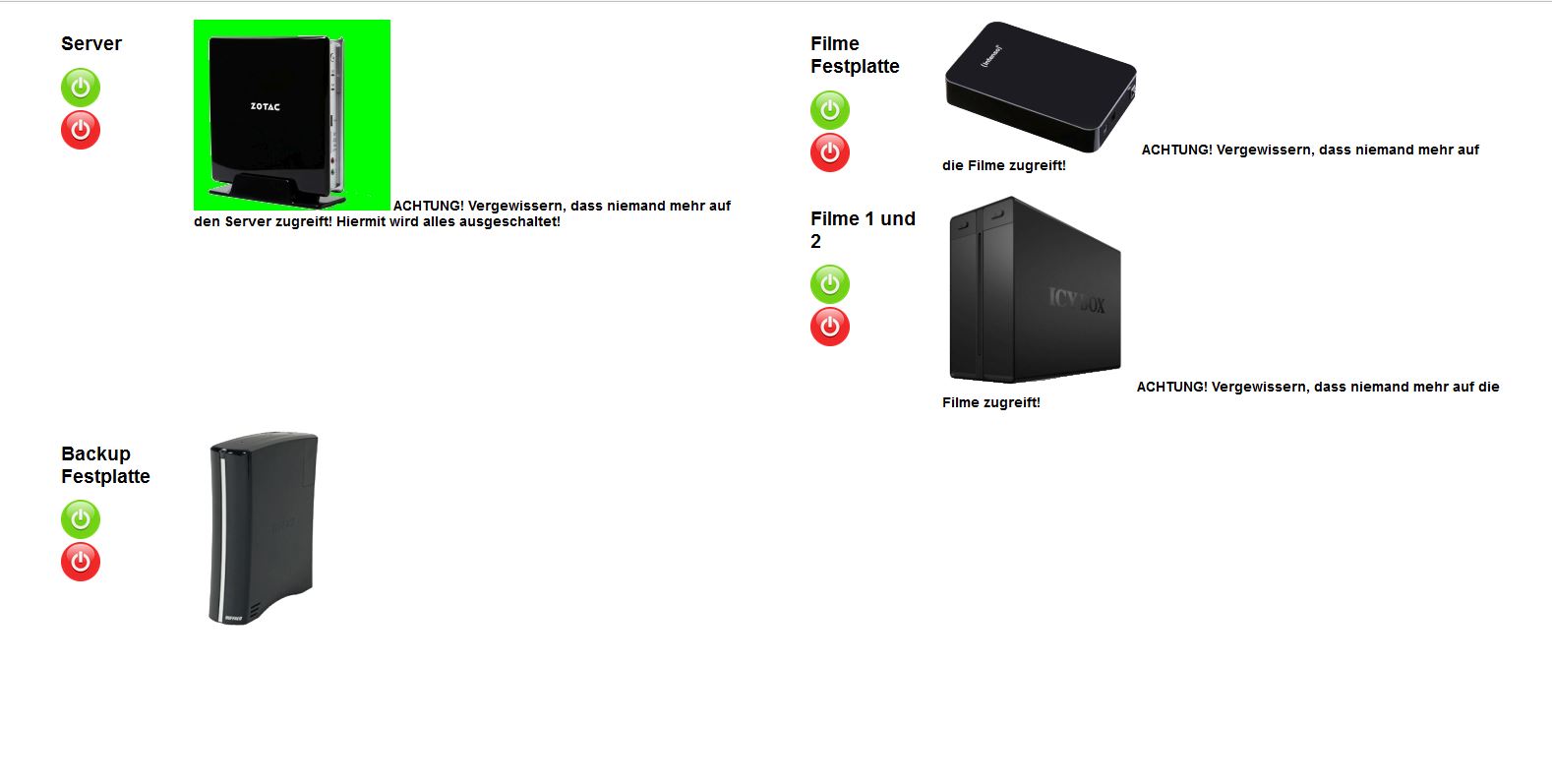

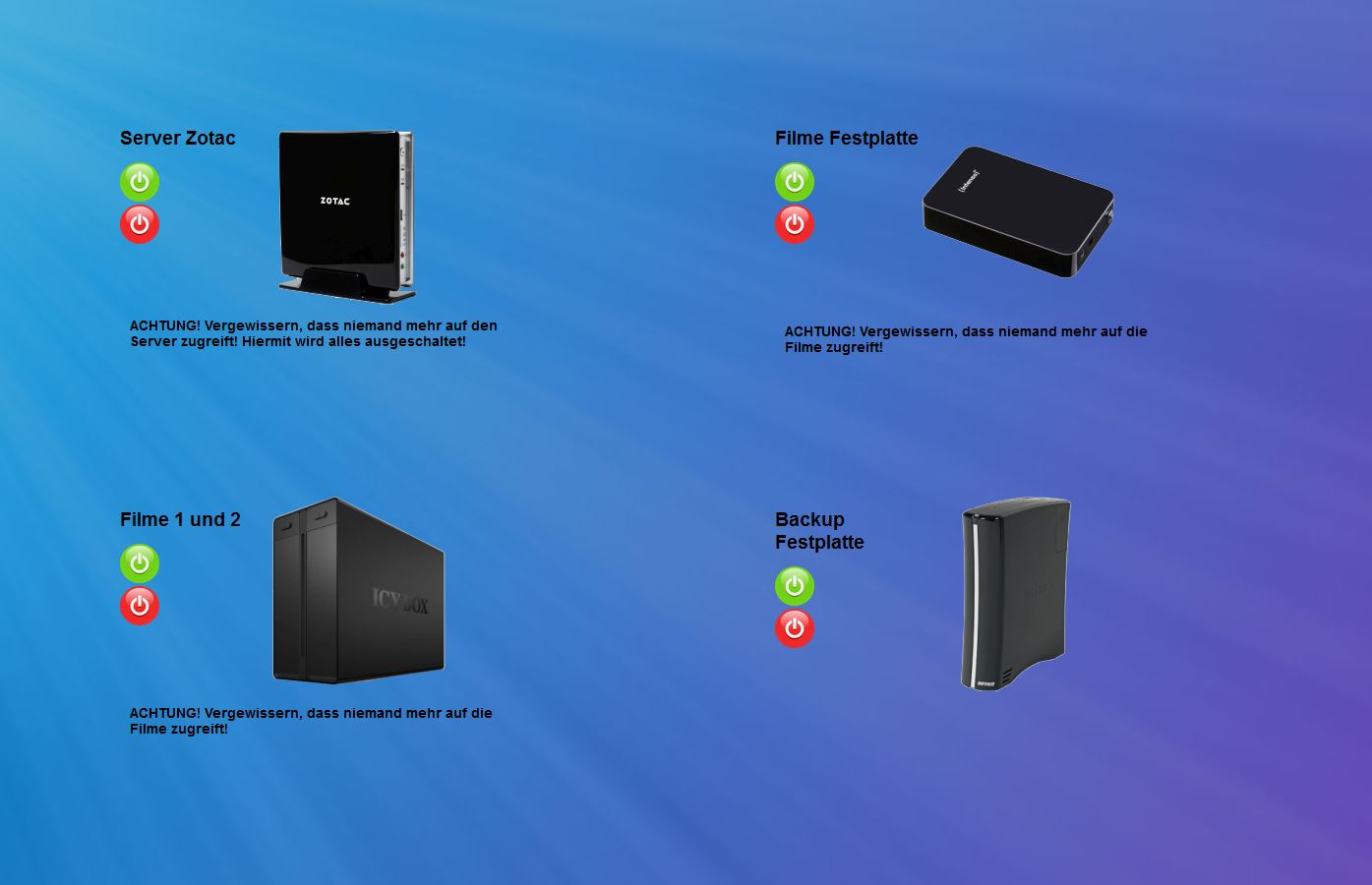

Ich habe die Änderungen eingefügt. Der Reload klappt jetzt ohne Meldung. Super, danke!
Jetzt ist es so, dass keine Abfrage mehr stattfindet, da sich der Name für 'action' ja geändert hat. Darauf habe ich im main.js den input-Namen erstmal in 'action_off' geändert, weil ich ja eigentlich nur beim Ausschalten die Meldung brauche. In der config.php habe ich für jedes Gerät noch ein 'pythonScriptAus' ==> '/home/pi/"Ausschaltscript".py' (Name geändert, auch in der index.php) hinzugefügt, wie du geschrieben hast.
Leider ist es so, dass das Ausschalten nicht funktioniert. Das Programm läuft zwar in die If-Bedingung, was ich an einem hinzugefügten
"var_dump($_POST['computer']);" sehe (bei der Backup-Festplatte wird z.B. nach der Abfrage "string(6) "backup" angezeigt), das Script wird jedoch nicht ausgeführt.
Die Namen in der config.php und index.php stimmen überein, die Namen der Python-Scripte sind ebenfalls richtig.
Edit: Die CSS-Datei wird verarbeitet, Hintergrundbild geht (Pfadangabe hat nicht gestimmt. Da der Pfad von der CSS-Datei ausgeht, muss man schreiben: url(../img/hintergrund.jpg).
Bleibt also noch die Anordnung der Bilder und Texte.
Das Einschalten funktioniert einwandfrei.
Was geht da noch schief?
Es scheint, dass der Umweg über die Abfrage der Grund ist, aber warum?
Ich poste nochmal die relevanten Codes.

Im Moment sieht das Ganze auf meinem 23" 16:9 Monitor so aus:
Komischer weise wird der Hintergrund nicht angezeigt (evtl. ein Firefox Problem?) und es ist alles ein wenig durcheinander.
Meine ursprüngliche index.php sah auf dem Bildschirm so aus (mit HTML-Tabelle realisiert):
Wie bekomme ich es so hin, dass der Hintergrund angezeigt wird, die Warnhinweise neben den Bildern steht und das Ganze etwas mehr geordnet ist?
In der main.css kann ich die Werte ändern wie ich will, es zeigt sich keine Änderung am Bild, so, als ob sie gar nicht aufgerufen werden würde.
EDIT: CSS-Datei wird verarbeitet, Hintergrundbild wird angezeigt. Grund: Pfadangabe. Die Angabe geht von der CSS-Datei aus, also muss der Pfad lauten: url(../img/hintergrund.jpg).
Bleibt nur noch die Anordnung der Bilder und Texte.
So, jetzt habe ich es hinbekommen, dass die Elemente einigermaßen ordentlich angeordnet werden. Es lag an dem zu langen Warntext des Servers.
Was ich nicht geregelt kriege sind die Warntexte selbst, die ich eigentlich rechts neben den Bildern haben will.
Selbst ein neuer Container in der main.css in den ich die Texte einfüge hat nicht geholfen. Vielleicht kann mir nochmal jemand helfen?

    font-weight: bold;
Super r15ch13, das war's! Vielen Dank!
Nochmal an alle ein herzliches Dankeschön, dass ihr mir geholfen habt. Inzwischen habe ich auch die Funktionsweise der Scripte verstanden. Ich wäre aber im Leben nicht drauf gekommen, es so zu verwirklichen. :)
