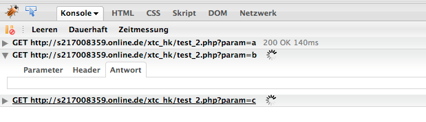

Mein Problem ist das die Abfragequeue scheinbar in Firefox nicht funktionier. In Google Chrome funktioniert alles Prima. Aber im FF führt er nur 2 Abfragen aus und in Firebug sehe ich folgendes Bild hier klicken
Ist die Queue irgendwie falsch?

Ich habe keine Erfahrung mit Firebug, aber anhand der Fortschrittsanzeige sieht es aus als würden zwei Anfragen gleichzeitig laufen, oder?
Ich weiß zwar nicht konkret wie es bei dem Code dazu kommen könnte, solange man nicht mehrfach klickt, aber in jedem Fall gibt es eine mögliche Fehlerquelle.

Ich bin mir gar nicht sicher, ob man das XmlHttpRequest-Objekt mehrmals verwenden darf, da bei mir auch nur der erste Request endet und die beiden danach nicht (Limitierung auf 2 offene Verbindungen pro Host) würde ich mal stark vermuten, dass dies nicht erlaubt ist.
ändere den Code doch mal folgendermaßen:
HTML:
httpRequestObjectBusy=true;
httpRequestObject=gethttpRequestObject();
httpRequestObject.open('GET',url,true);
ich erinnere mich zumindest gerade daran, dass es mit dem IE (6?) Probleme gab, das Objekt mehrmals zu nutzen.
