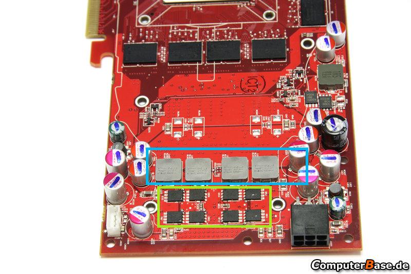

Wenn man sich jetzt mein angehängtes Bild anschaut, was muss ich noch zusätzlich kühlen?
Der grün markierte Bereich ist mir klar, der muss gelühlt werden. Aber was ist mit den blau markierten Bauteilen? Müssen da auch noch kühlblöcke drauf? Bzw. was sind das für Bauteile?

Blau: Nein. Grün: Sinnvoll, kleine Ramkühlkörper passen da ganz genau drauf. Mit etwas Pech geht dann aber die Kompatibilität mit dem Akasa flöten.
Sofern die Anleitung nichts anderes vorgibt, kannst du sie wahrscheinlich auch frei lassen.
Das mit dem grünen Bereich bekomm ich schon hin. Unter dem Lüfter des Akasa ist genug Platz für Speicherkühler.
Was genau sind denn die Bauteile im Grünen Bereich? Denn, wenn man den Standard-Kühler der HD4850 abmontiert, sieht man, dass dort auch wärmeleitpads angebracht sind. Also die werden scheinbar auch gekühlt....
Soweit ich weiß bilden beiden Bereiche zusammen die Spannungswandler.
Und man sollte einfach das kühlen, was der Referenzkühler auch kühlt.
Also beide.

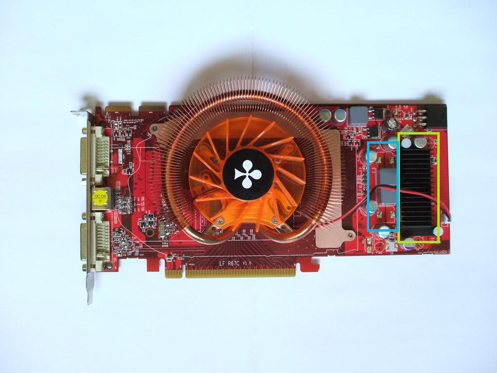

Ich hab jetz mal ein bild aus dem Thread von SuperNoVader angehängt (er möge es mir verzeihen) und Bereiche markiert. Die gleichen Farben sind dann doch wohl die Äquivalenten Bereiche/Bauteile auf der Grafikkarte oder?
Bei der Powercolor sind die grauen Bauteile aber scheinbar nichtmehr extra gekühlt...
Sie werden aber zumindest einen Luftzug des Kühlers abkriegen.
Bei dieser Karte hat ASUS beispielsweise nichtmal dem VRAM Kühler verpasst.
Der grüne bereich wird hier ebenfalls durch einen passiven Kühler gekühlt, während dem blauen Bereich wohl der Luftzug reicht.
http://geizhals.at/deutschland/a317608.html
Funktioniert auch, bei mir läuft sie so schon seit nem halben Jahr ;)
Allerdings ist diese Variante wohl wirklich nur empfehlenswert, wenn der Kühler nicht durch einen abgeschotteten Kanal bläst, sodass der Spannungswandler davon nix merkt.
Hmm ok auf der Asus werden diese Bauteile wohl nicht extra gekühlt. Wenn du oben auf den Link oben zur Seite von Akasa folgst, wirst du sehen, dass unter dem Lüfter des Vortexx löcher eingelassen sind, durch die Luft auf die SpaWas strömt... Sollte dann also ausreichen?

Denn, die Kühler die auf dem Bild von edel-grafikkarten sind, waren mir klar, dass die müssen. Siehe dazu ersten Post. Es ging um den blau markierten Teil im ersten Bild, und den kann man bei edel-grafikkarten auf den Bildern auch nicht erkennen...
OK, sry, hab ich nicht dran gedacht. Aber ich denk, dass wenn genug Platz ist, Ramm Kühler sicherlich gut wären. Die blau markierten Teile werden ja von dem Lüfter des Vortexx gekühlt.
