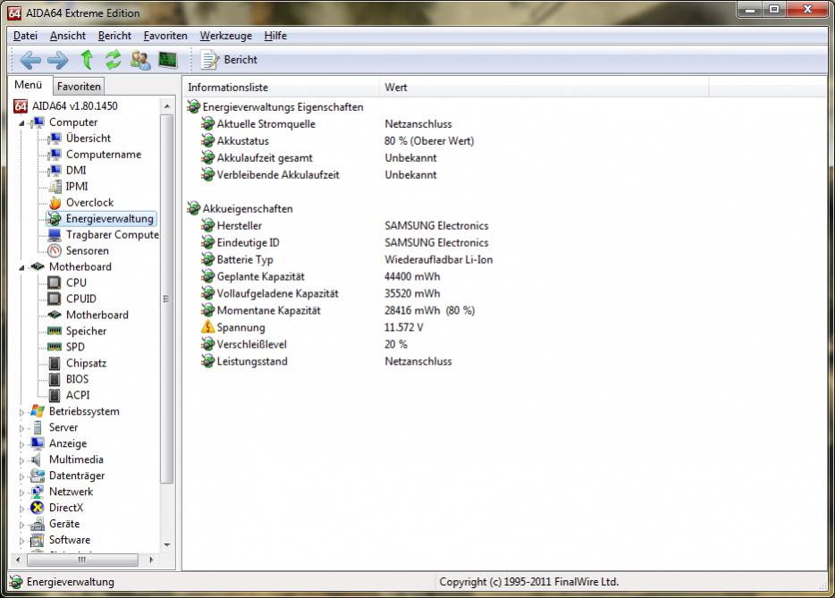

also ich habe den akkuzustand mal mit aida64 ausgelesen.
auf dem foto kann man einen soll-ist wert von 20% entnehmen (Verschleiß). Das müsste also denke ich noch im Grünen Bereich sein.
Jetzt kommt man wieder zu der Frage: "Wieso entlädt sich der Akku im Gerät, wenn er angeblich keinen Leckstrom hat und der Zustand vom Akku i.O. ist?" ;)
Hat jmd. eine Idee?
EDIT: Ich werde den Akku mal außerhalb vom Gerät aufbewahren. Mal sehen ob er sich entlädt
