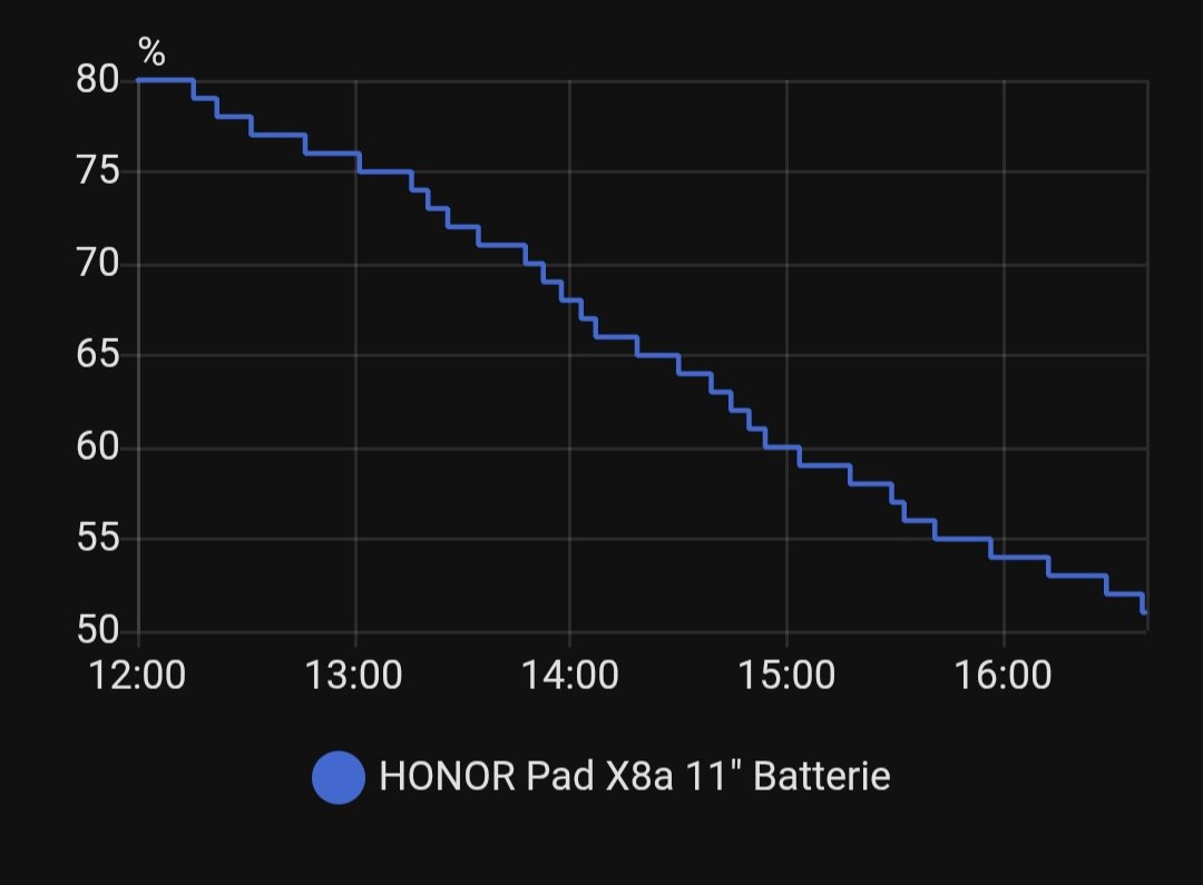

Ich habe hier ein neues 11" Honor X8a liegen auf welchem ausschließlich Fully Kiosk (mit Lizenz) läuft.
Leider ist damit die Akkulaufzeit absolut unterirdisch. Das Tablet verliert ca 4% Akku pro Stunde ohne dass der Bildschirm eingeschaltet ist.
Hat jemand ähnliche Erfahrungen gemacht oder habe ich einfach etwas falsch konfiguriert?
Ich habe "prevent from sleep while screen off" aktiviert. Ohne diese Option ist Fully Kiosk in meinen Augen unbrauchbar, weil das Tablet dann nicht automatisch angeht bei Bewegung und man wieder den Einschaltknopf drücken muss.
Habe das gleiche Tablet noch ein zweites Mal im Einsatz für die Kinder, das muss ich höchstens einmal pro Woche laden. Das wird viel intensiver genutzt.

Fully Kiosk ist der Hauptverbraucher.

Ändert nix.
Nach Umbau auf externen Sensor habe ich nur noch 0,5% Entladung pro Stunde.
Außerdem reagiert das Tablet deutlich schneller.
So habe ich mir das vorgestellt.
