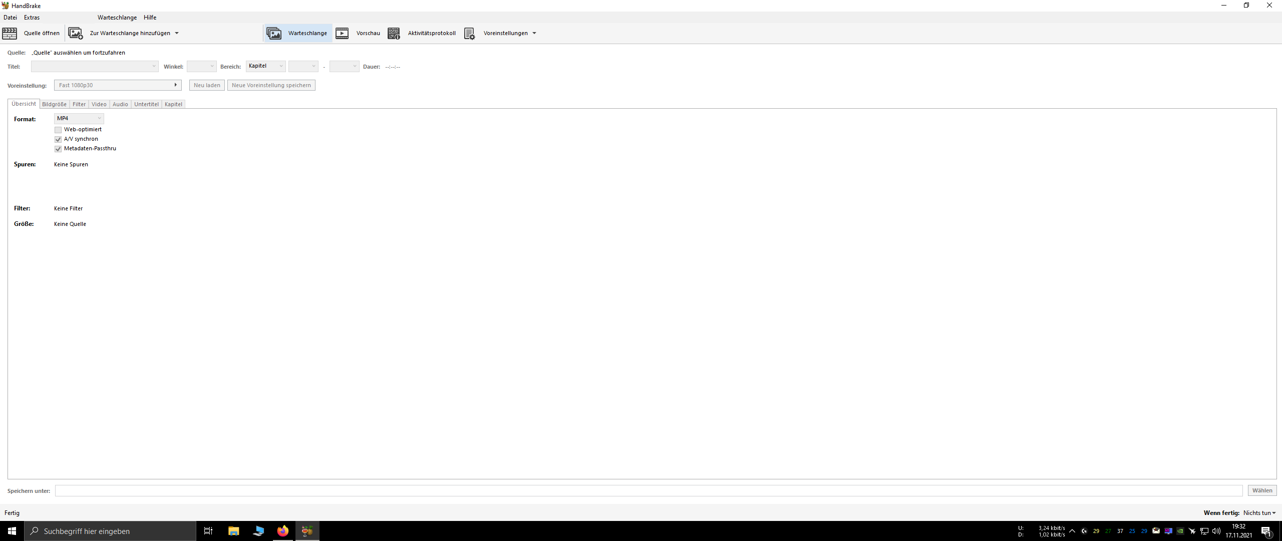

Hallo liebes Forum,
Ich habe folgendes Problem:
In den Programmen "HandBrake", "sowie Sony Vegas Pro18" Verschwinden beim Überfahren mit der Maus sämtliche anwählbare Elemente. Beim erneuten überfahren tauchen sie (manchmal) wieder auf. Nach dem Maximieren und Minimieren sind alle Felder wieder da, und lassen sich erneut "wegbuggen". Im Bild fehlt z.B. "Encodieren starten" neben der Warteschlange.
HandBrake ist mehr von verschwindenden Elementen betroffen, bei Sony Vegas überschneiden sie sich eher oder werden zu Grafikmatsch (Hier aber auch seltener, sodass das Programm noch mehr oder weniger nutzbar ist).
Mein System:
AMD Ryzen 9 3900X, 12x 3.80GHz
MSI GeForce RTX 2080 SUPER Gaming X Trio, 8GB GDDR6
4x G.Skill Trident Z Neo DIMM Kit 16GB, DDR4-3600, CL16-16-16-36
Win10 64 Bit Professional
Grafiktreiber wurde aktualisiert - Keine Wirkung
Windows wurde aktualisiert - keine Wirkung
Java 64 und 32 Bit sind installiert
Programm(e) deinstalliert und neu installiert - keine Wirkung
Ich bedanke mich im vorraus für die Antworten - Grüße Hans.

Mir ist aufgefallen, dass das Problem alle Editirenden Programme betreffen. Handbrake, Sony Vegas sowie einem Savegame Editor von No mans sky. Könnte das damit in Verbindung stehen?

Jo, wurden neu installiert. Ich hab auch mal was ganz banales versucht....Hab das Programm ganz einfach deinstalliert und nochma installiert. Aber leider auch kein Erfolg gehabt.
Hier nochmal etwas anschaulicher.....:
