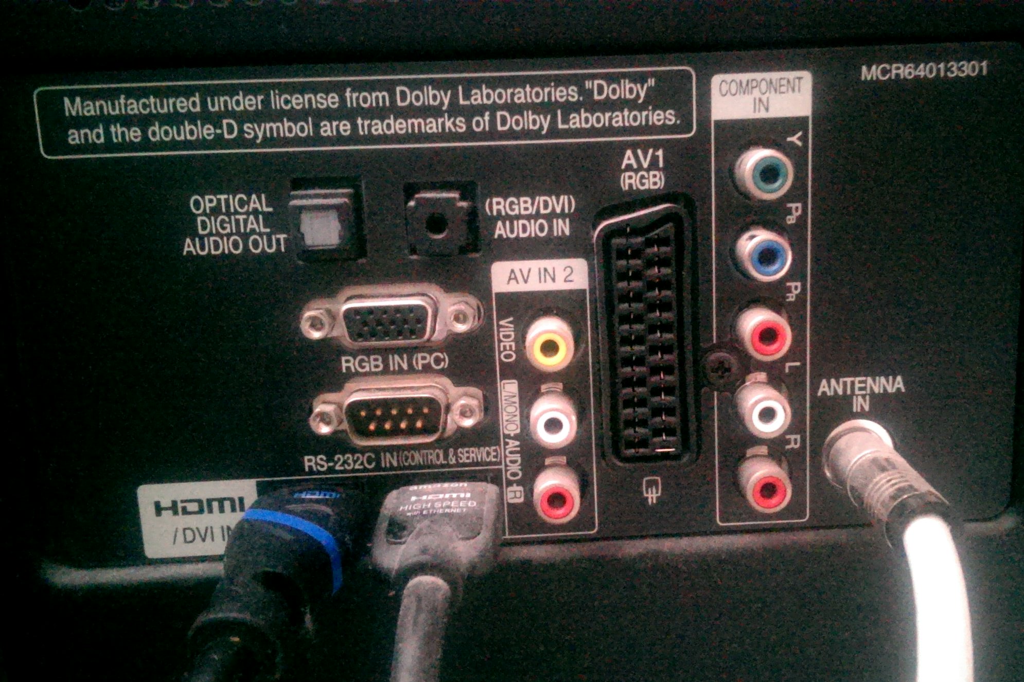

Oh Hilfe! Das ist jetzt echt unangenehm, aber ich bin mal ehrlich zu mir selbst und stelle mich der Schande:
Hab da auch gleich noch zwei Fragen parat:
1. Ist es egal, welche der beiden Leisten für Audio-Eingänge ich nutze?
2. Beim wavemaster cube mini ist ja keine Fernbedienung dabei. Kann man die Lautstärke dann noch über die Fernbedienung vom TV ändern, wenn über Cinch angeschlossen? Oder muss man die Lautstärke am TV dann komplett runter regeln und am LS dann separat nach oben?
Okay, nach meiner Recherche sollte man die Lautstärke der LS noch mit der TV-Fernbedienung regeln können, wenn man die LS über den Kopfhörer-Ausgang des TV anschließt? Ist das korrekt? Hat man dadurch Einbußen in der Qualität?
Danke euch...
Wieso Audio Eingang? Du willst doch Lautsprecher anklemmen also braucht Du einen Audio AUSGANG. Und da wären wir wieder beim Scart Adapter ....
Dann sind das da auf dem Bild tatsächlich alles Eingänge?
Wo IN dran steht ist meistens auch IN drin :D.
