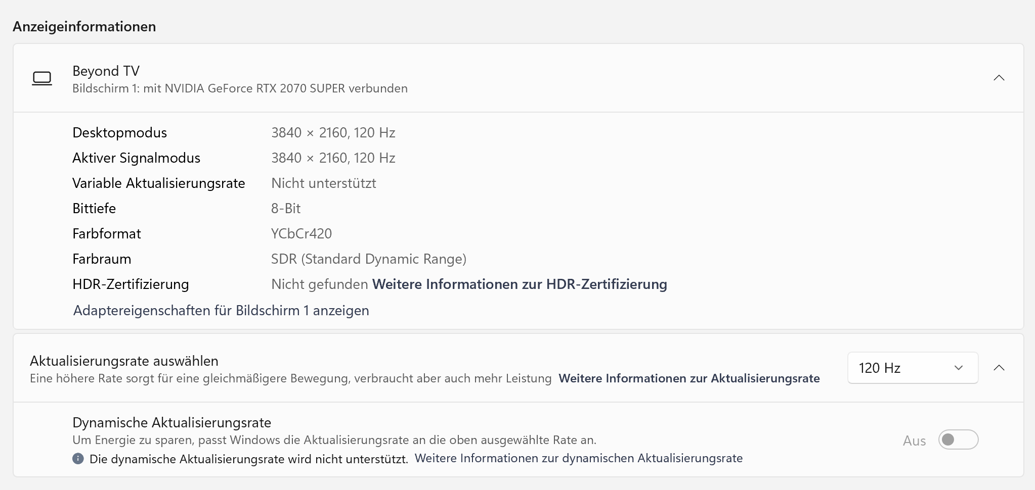

Hm, keine Ahnung. Hier ein Screenshot von den Anzeigeeinstellungen:

Ah, ein Screenshot kam zwischenzeitlich, ist 4:2:0.

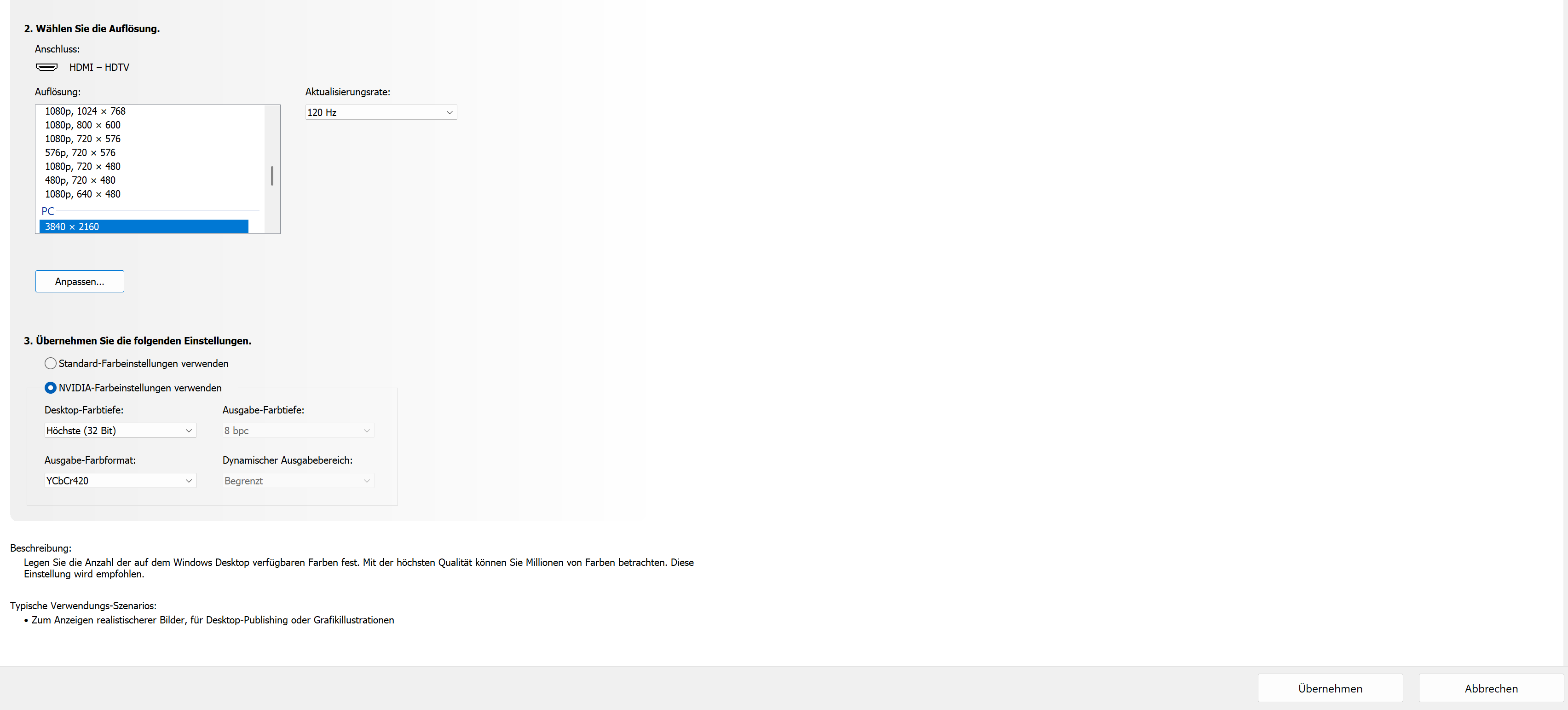

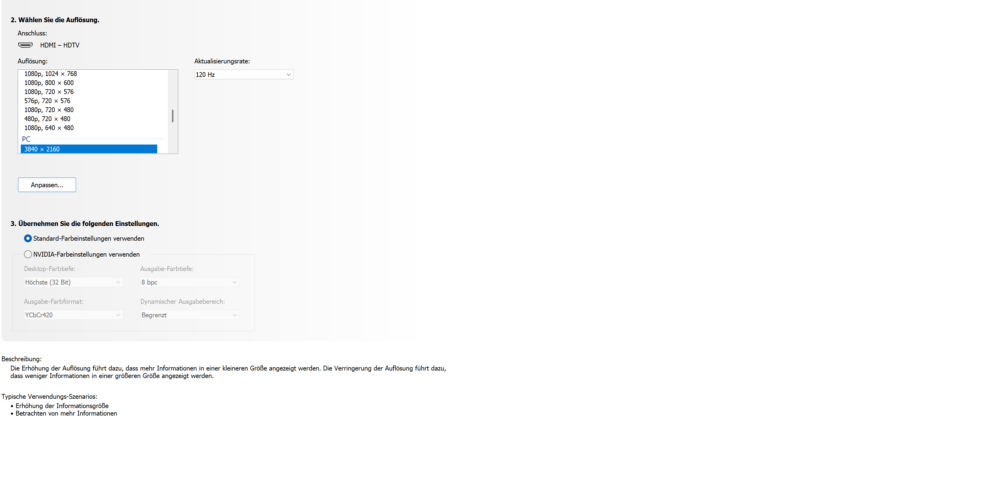

Bisher habe ich es via "erweiterte Anzeige" eingestellt, gerade aber im Nvidia Treiber. Wenn ich es dort einstelle
und auf übernehmen klicke, springt es zurück auf "Standard-Farbeinstellungen verwenden":
