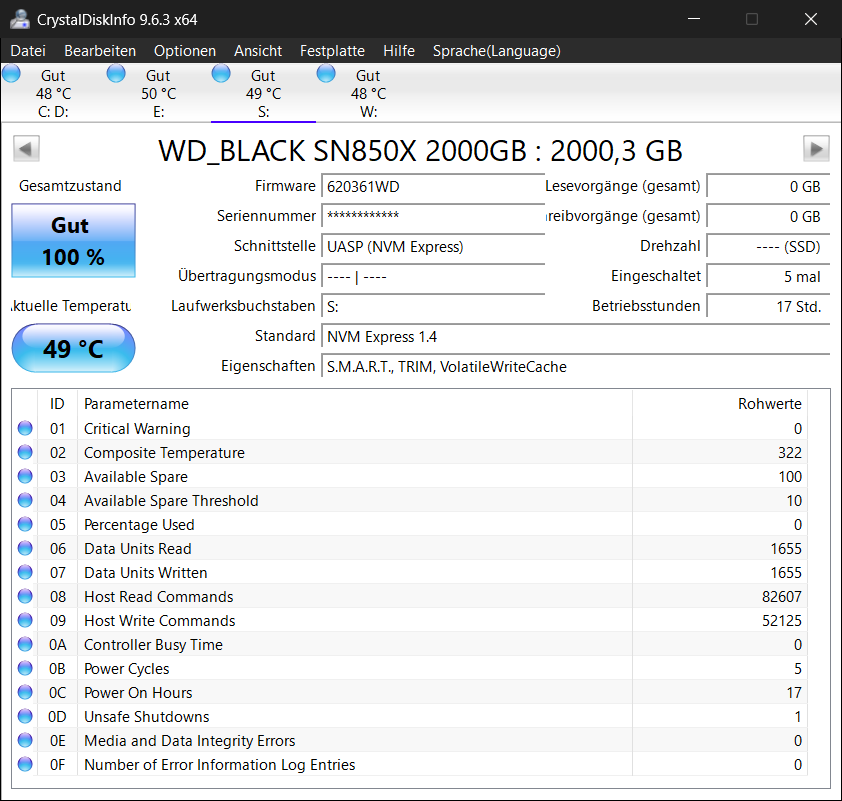

Guten Morgen, ich habe eine SN850X bekommen und in ein externes Gehäuse verbaut, leider erkennt das Dashboard die SSD nicht.
Ich wollte eigentlich nur wissen, ob ich die eventuell intern verbauen muss wegen Firmware Update.
Kann mir jemand die aktuelle Firmware Version von seiner 2TB Version nennen?
Hab mir heute Morgen schon nen Wolf gesucht aber nichts gefunden bei SanDisk/WD.
Reaktionen: plami
Aus Deinem Screenshot : "Übertragungsmodus: --|--", sprich: Du hast ein günstiges USB3.x Gehäuse - dort funktionieren solche low-level Sachen wie Secure Erase oder Firmware Update nicht. Erst in einem teureren USB4/Thunderbolt Gehäuse an einem entsprechenden USB4 oder TB3/4 Port über PCIe-Tunneling funktioniert alles genauso, wie in einem internen Slot (evtl. langsamer, aber mit dem identischen Feature-Set).

meine SN850X 2TB hat eine identische Firmware:
620361WD
soweit mir bekannt ist dies die aktuellste FW

Meine 2TB hat ebenfalls: 620361WD
