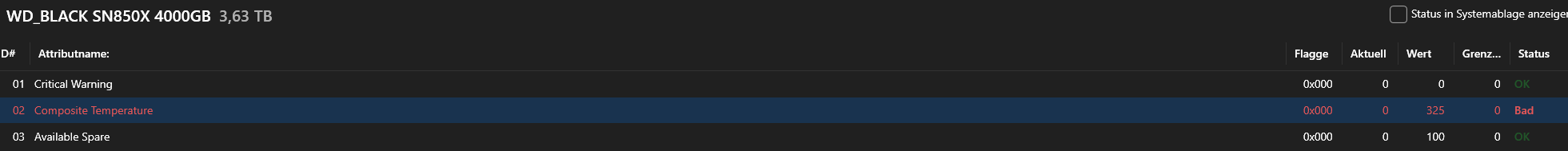

Hey,
ich hab grad gesehen, dass Disk Drill zu meiner neu eingebauten M2 SSD sagt, dass es physische Schäden hat und außerdem die "composite temperature bad" sei
Gleichzeitig sagt es aber auch, dass die Temperatur nur bei 52°C liegt.
HWInfo und Crystaldisk sagen auch zwischen 50 und 55 °C.
Ich habe keinen zusätzlichen Kühlkörper eingebaut sondern kühle mit dem M2 Shield meines MSI B350 Gaming Pro Carbon.
Was meint ihr dazu? Was genau ist hier zu warm und was sollen die pyhsischen Schäden sein?

N1COL41 schrieb:
Aber 50-55°C ist doch normal für M2-SSDs, oder?
Natürlich
Gar nichts wird zu warm und es gibt auch keine physischen Schäden. Das Tool gibt einfach Müll aus.

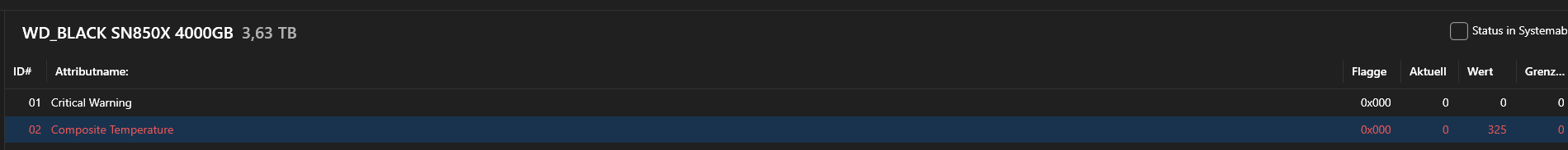

Der merkwürdige Wert der "Composite Temperature" entspricht einfach nur dem Kelvin-Wert und ist äquivalent zu den 52°C. Diese sind zwar nicht besonders kühl, aber auch nicht dramatisch. Kannst das ja mal im Auge behalten und optional ein paar Benchmarks machen, um zu sehen, wie sehr die Temperatur sich verändert. Ich sehe da jetzt keinen akuten Handlungsbedarf.
