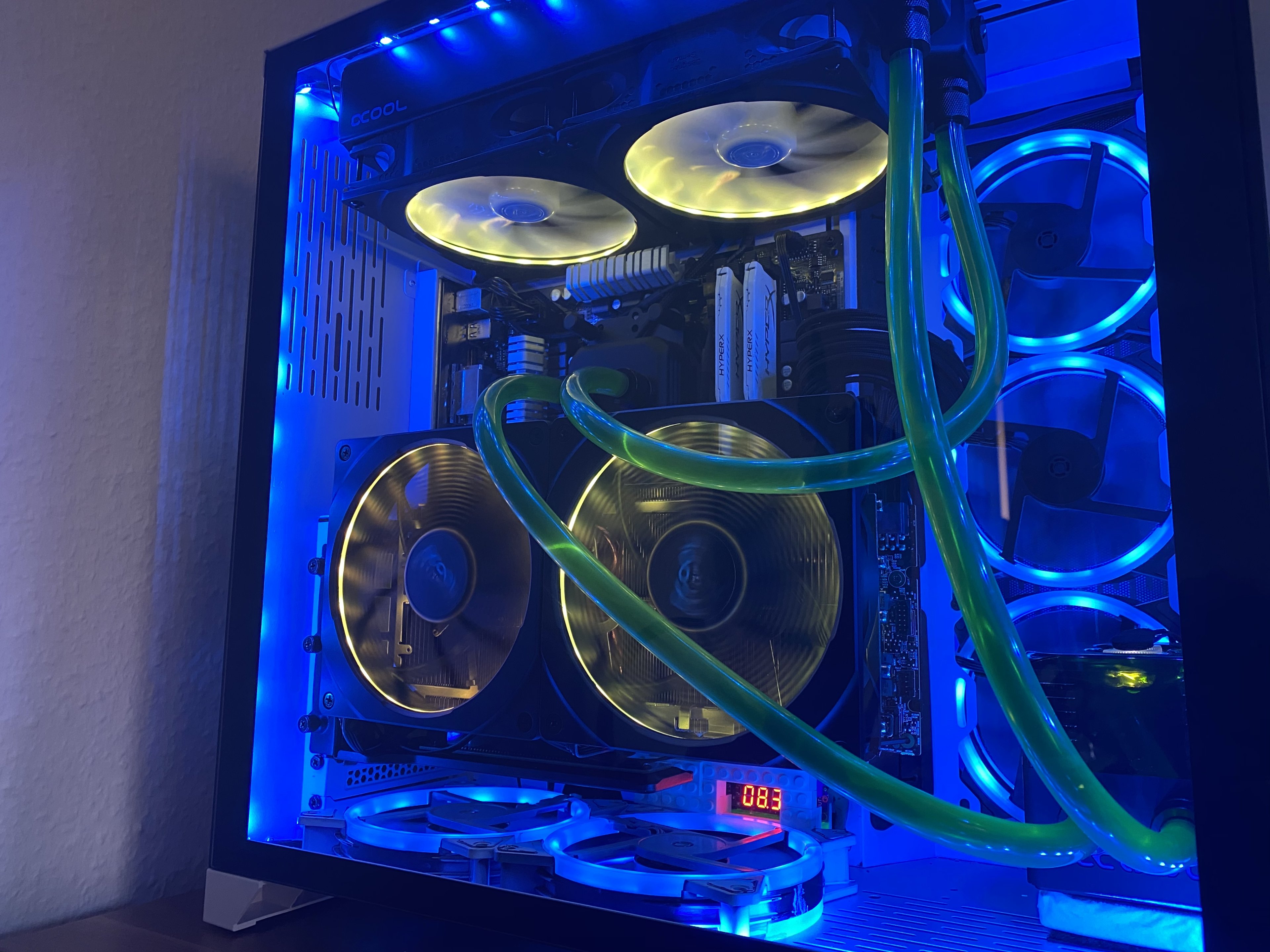

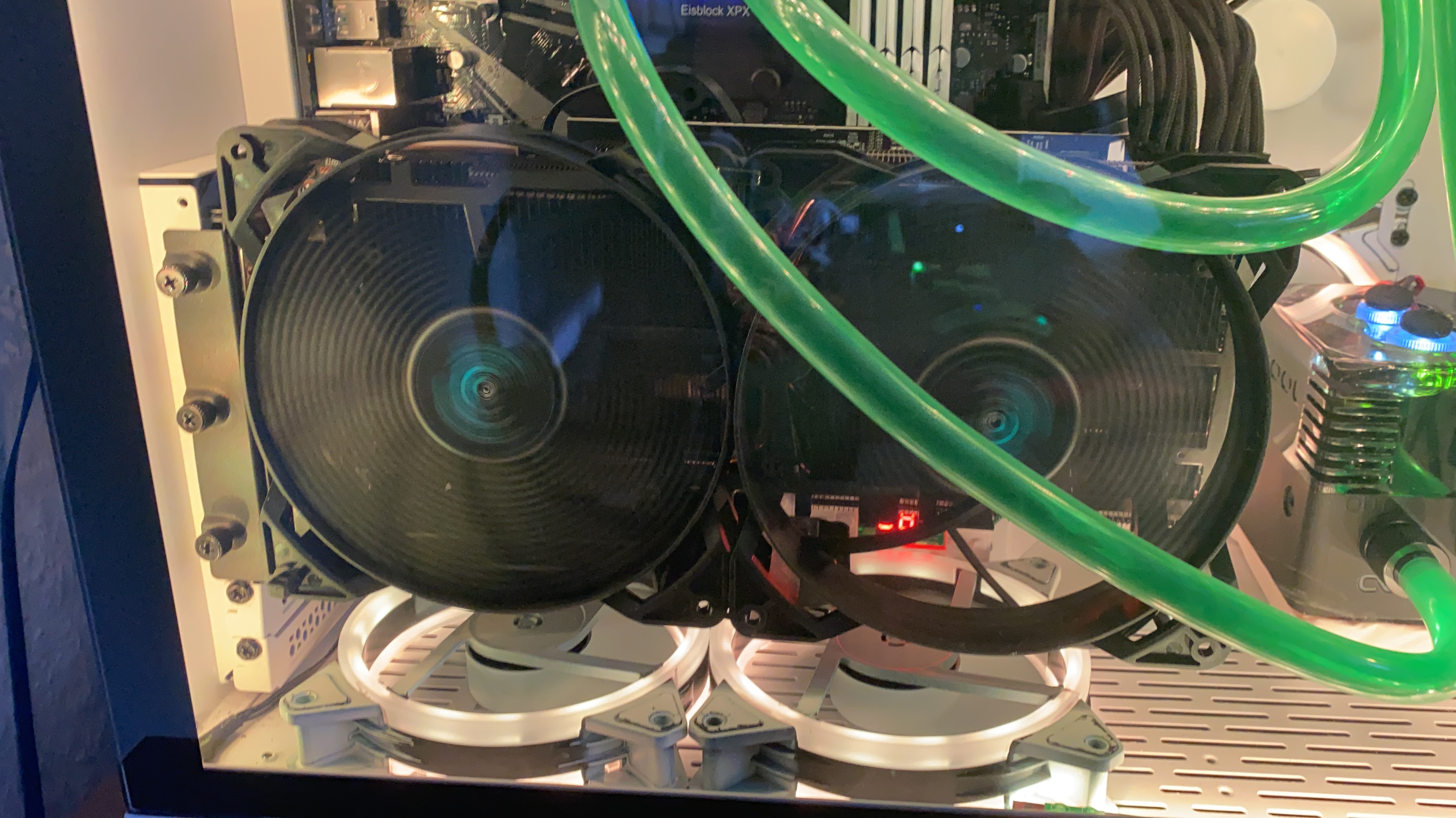

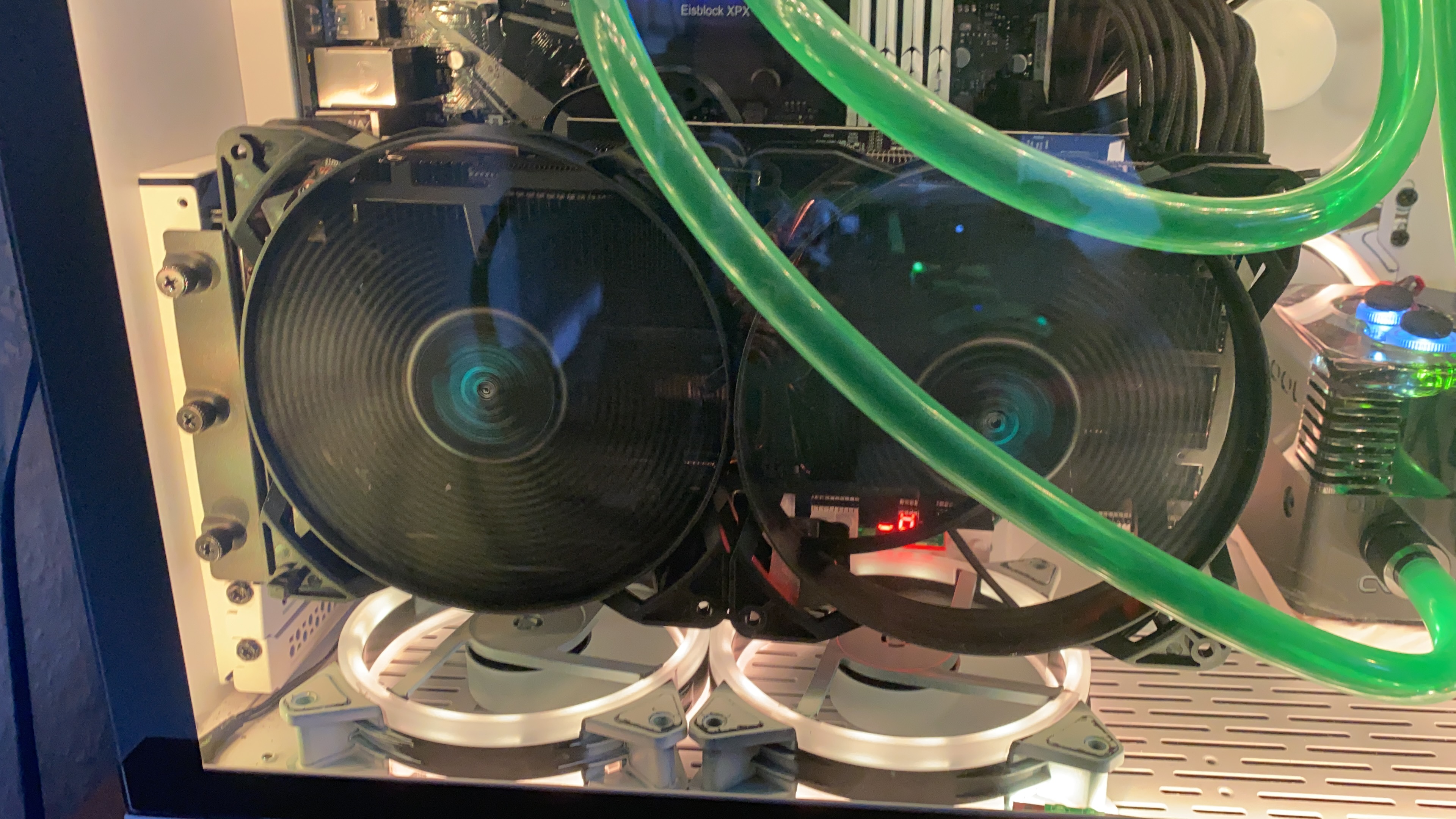

So wie mir der Ghetto Mod geläufig ist, definiert sich das so:
Alter Lüfter Shroud runter und Lüfter deiner Wahl drauf mit dem original Kühlkörper.
Abstufen kann man das dann noch im Anschluss der Lüfter: mittels Adapter direkt an der Karte oder einfach auf das Board und dort regeln.
Ich bin ja ein Grund von niedrigen festen Drehzahlen.
Mein letzter Ghetto Mod vor Wakü ist aber auch etwas her ;)

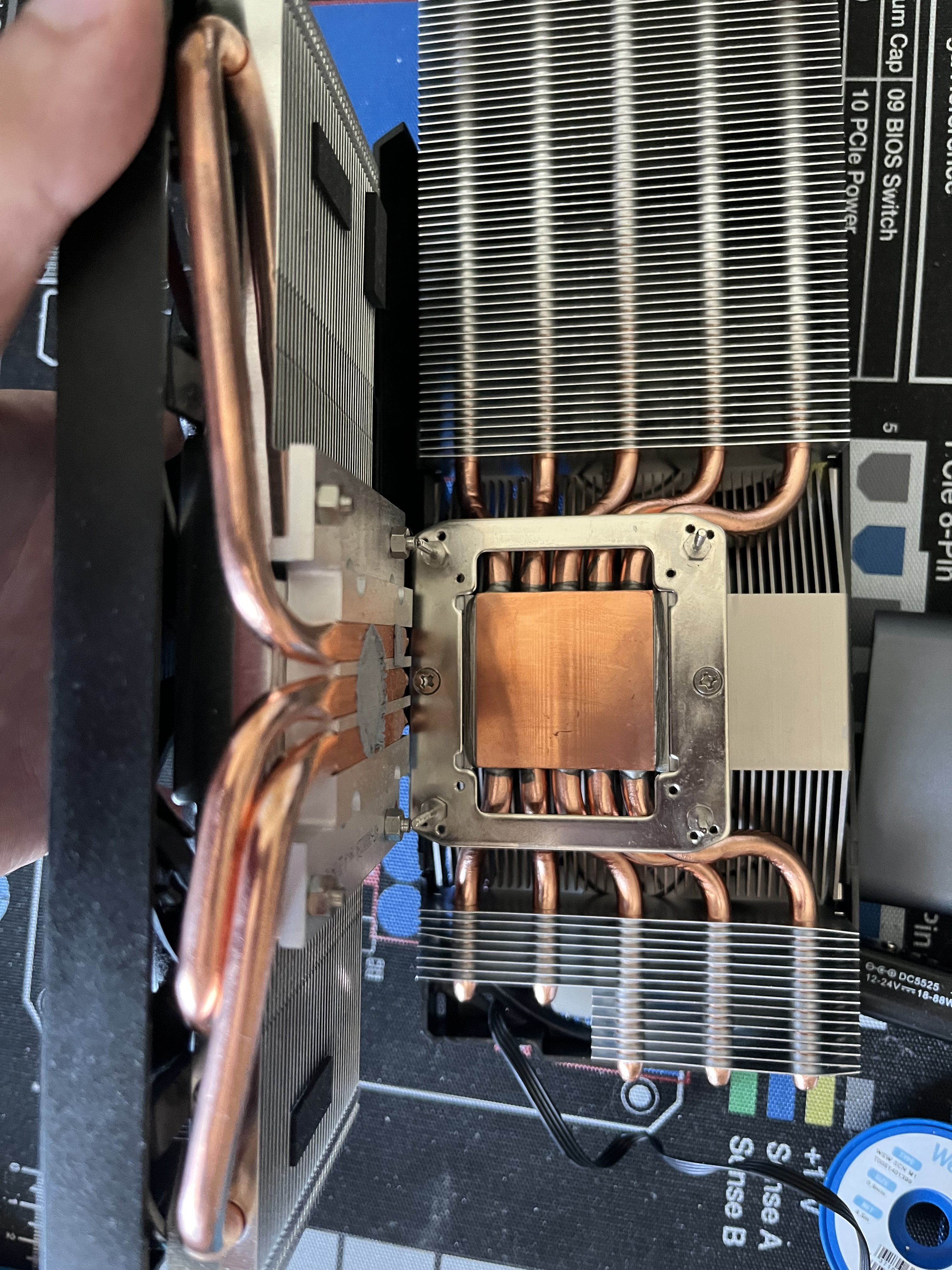

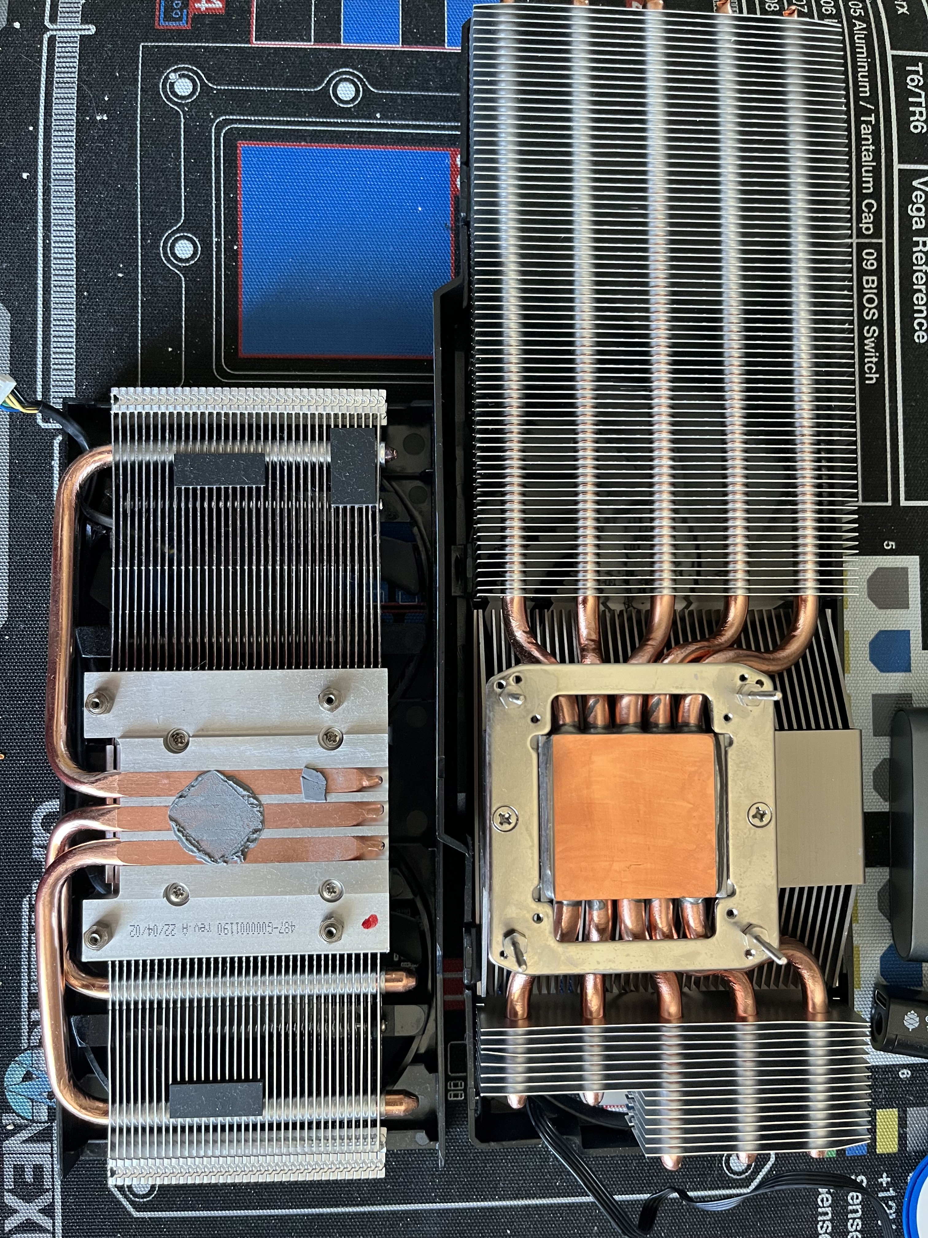

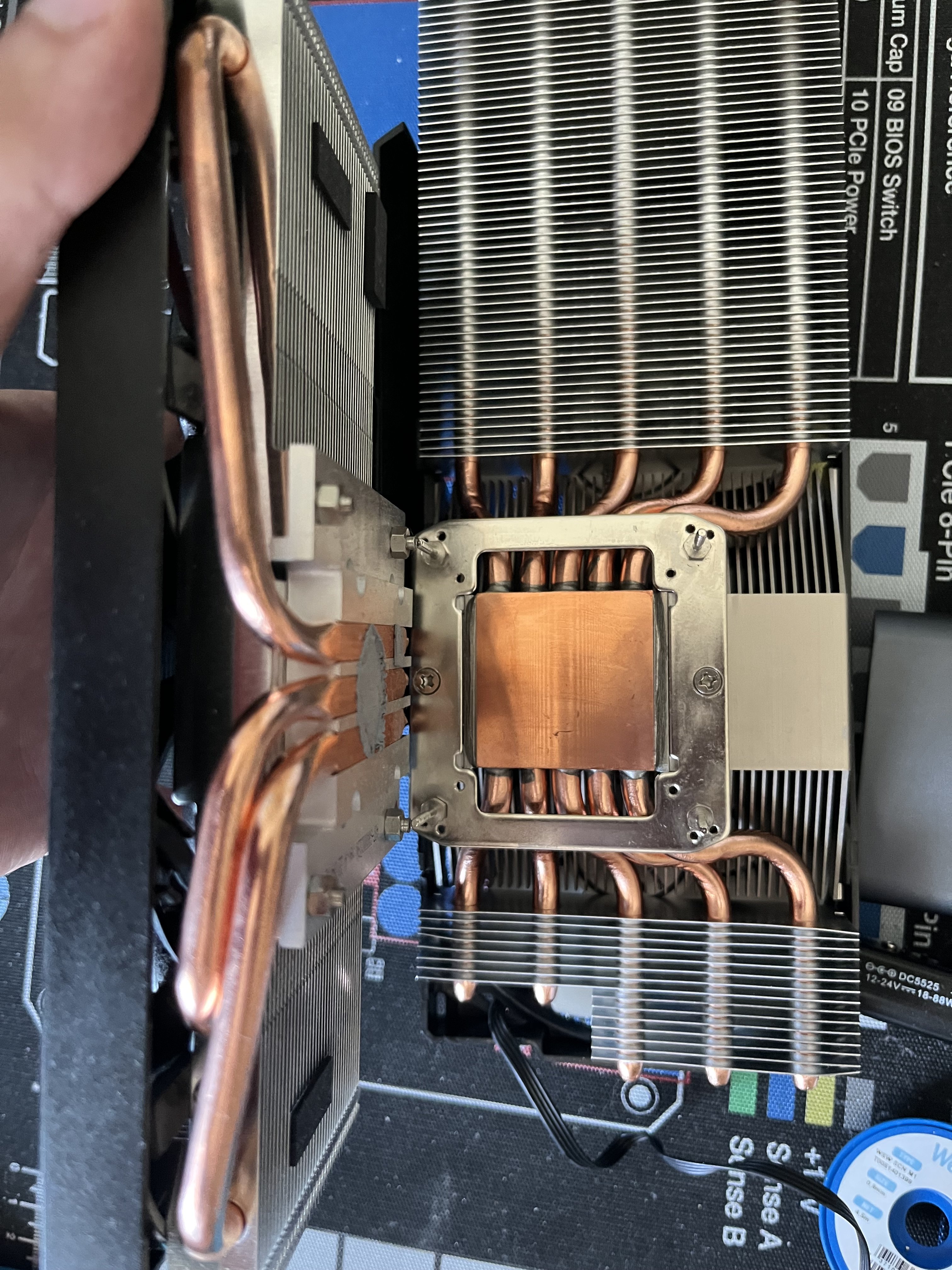

Falls es dir hilft, ich hab grad mal bei einer RX 6600 nachgesehen und zumindest der Lochabstand würde für einen Accelero Extreme IV wohl passen.
Womöglich macht aber der VRAM Probleme, GDDR6 ist deutlich näher an der GPU als GDDR5, wofür der IV damals ausgelegt war, d. h. es kann sein, dass normale Heatsinks nicht passen.
Auf dem Foto sieht es so aus als würde der eher nicht passen, sprich als würde die zwischen den montierten Pins und den inneren Bohrungen liegen.
Die Abstände alleine sind ja auch nur ein teil des Weges, die Plattenkonstruktion deckt ja diverse Bauteile mit ab. Wenn da was im Weg ist kann das ja alles zunichte machen.
