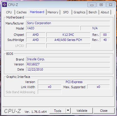

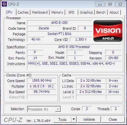

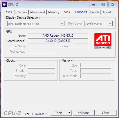

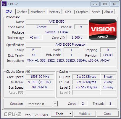

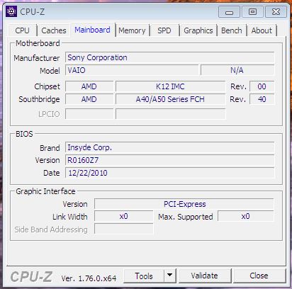

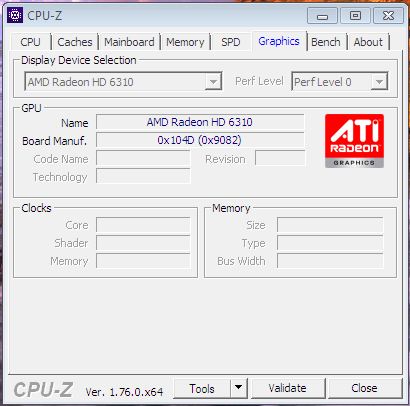

Hallo zusammen!
Ich habe dem Laptop meiner Freundin (VPCYB1S1E) eine SSD-Festplatte verpasst und dementsprechend Windows 7 neu aufgespielt. Allerdings benötige ich jetzt noch halbwegs aktuelle Treiber, finde aber nichts passendes.
Die Treiber auf der Sony Seite sind jedoch leider hoffnungslos veraltet.
http://www.sony.de/support/de/content/cnt-dwnl/VPCYB1S1E/list#os1
Woe bekomme ich passende Treiber her?
Vielen Dank im Voraus für Tipps und Anregungen!
Wenn etwas fehlt, bitte sagen :)

Ist es nicht ratsam, aktuellere zu installieren?
Zumindest für die Grafikkarte.
