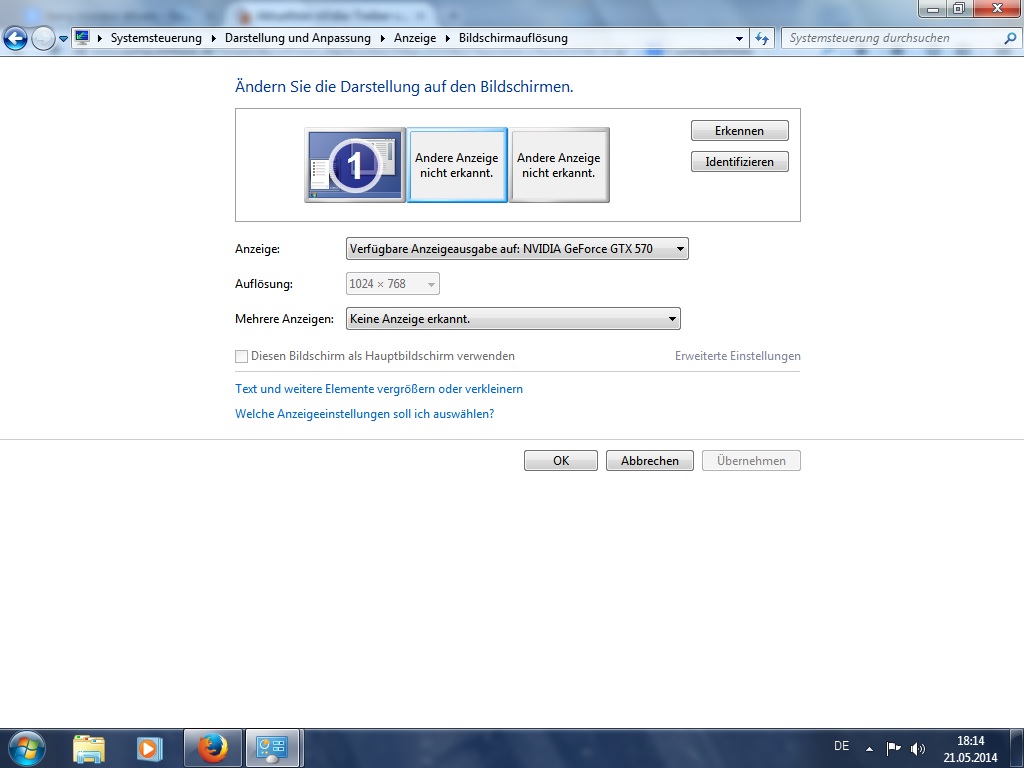

Also ich habe keine Möglichkeit, eine DVI-Verbindung herzustellen, aber immerhin habe ichs jetzt geschafft, die uralte Treiberversion 314.22 zu installieren, mit der der Normalbetrieb eigentlich läuft. In meinen Anzeigeeinstellungen kann ich die Auflösung allerdings nicht höher als 1024x768 stellen und es steht da "Anzeige: 1. Nicht-PnP Monitor (Standard)". Was hat das nun zu bedeuten?
Edit: Wenn ich auf "Erkennen" gehe bekomme ich auf einmal noch zwei weitere Bildschirma angezeigt.

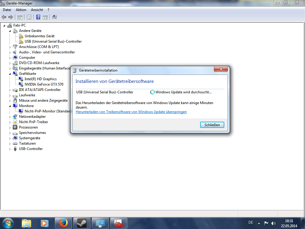

Wenn ich im Gerätemanager ausgeblendete Geräte anzeigen lasse, steht da ein "Nicht PnP Treiber" dabei; wenn ich rechtsklicke und dann auf "nach geänderter Hardware suchen" gehe, startet eine Suche im Windowsupdate nach einem sogenannten "USB (Universal Serial Bus)-Controller" die aber dann mit der Meldung "es wurde kein Treiber gefunden" fehlschlägt. Was könnte den ein USB-Controller mit dem Monitor zu tun haben?
Ich verstehe noch nicht ganz warum "kein HDMI" als Meldung kommt, wenn der Monitor doch nur DSub und DVI hat (zumindest laut Benq-Homepage)?
Hast du nicht per DVI-Kabel angeschlossen?
Zur Identifikation der unbekannten Geräte kannst du versuchen, in den Eigenschaften->Details nach der Hardware-ID zu suchen und falls vorhanden danach googlen.
Evtl. vergessen USB 3.0 Treiber zu installieren?
Die unbekannten Geräte habe ich über die IDs wegbekommen, danke.
Also ich habe eine HDMI-Eingang am Monitor und Grafikkarte und Bildschirm auch per HDMI-Kabel verbunden. Und es kommt nicht "kein HDMI", sondern "HDMI - Kein Signal".
