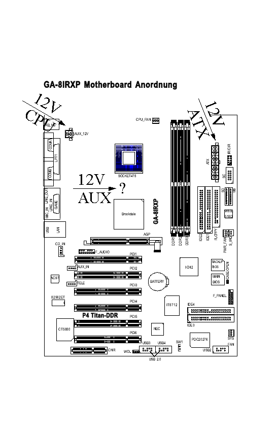

War schon dabei das neue Netzteil wieder auszubauen, um das alte wieder einzubauen, da fällt mir ein unbenutzter Stromstecker in die Hand: Steht AUX drauf. Jetzt vermute ich ganz stark, daß diese fehlende Spannungsversorgung zum Alarm geführt hat. Doch ich finde ums Verrecken nicht die Buchse für den AUX-Netzteilstecker auf dem Mainboard. :grrr:
Aus dem Handbuch habe ich die Darstellung der Mainboardanschlüsse mitangehängt. Hat einer die zündende Idee, wo dieser AUX-Netzteilstecker hingehört?

also bei mir hat weder das board noch das nt so einen stecker
--> braucht kein mensch ?
--> liegt wohl an was anderem

Dieser quadratische Stecker liefert ein paar Ampere auf der 12V Schiene an das Motherboard. Haben eigentlich nur p4 Boards, aber seit neuem auch einige SockelA Bretter.
