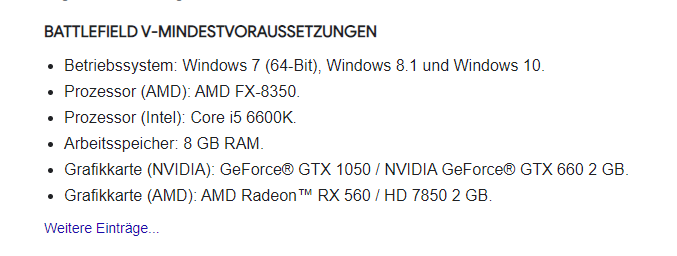

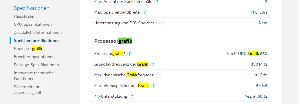

Ich kenne mich bei Intel nicht aus. Daher die Frage.
Laut Intel hat der eingebaute I3 doch eine sogenannte Prozessorgrafik.
Ich denke, da braucht man keine extra Grafikkarte mehr?
Das ist ein Office System und zum zocken nicht geeignet, mit der CPU, 8 GB RAM und ohne GPU.
Da ändert sich auch nicht viel, wenn man hier eine GTX 1650 verbauen würde.
Und das ist evtl. noch nicht mal einfach möglich, wegen Netzteil, Mainboard (Bios).
