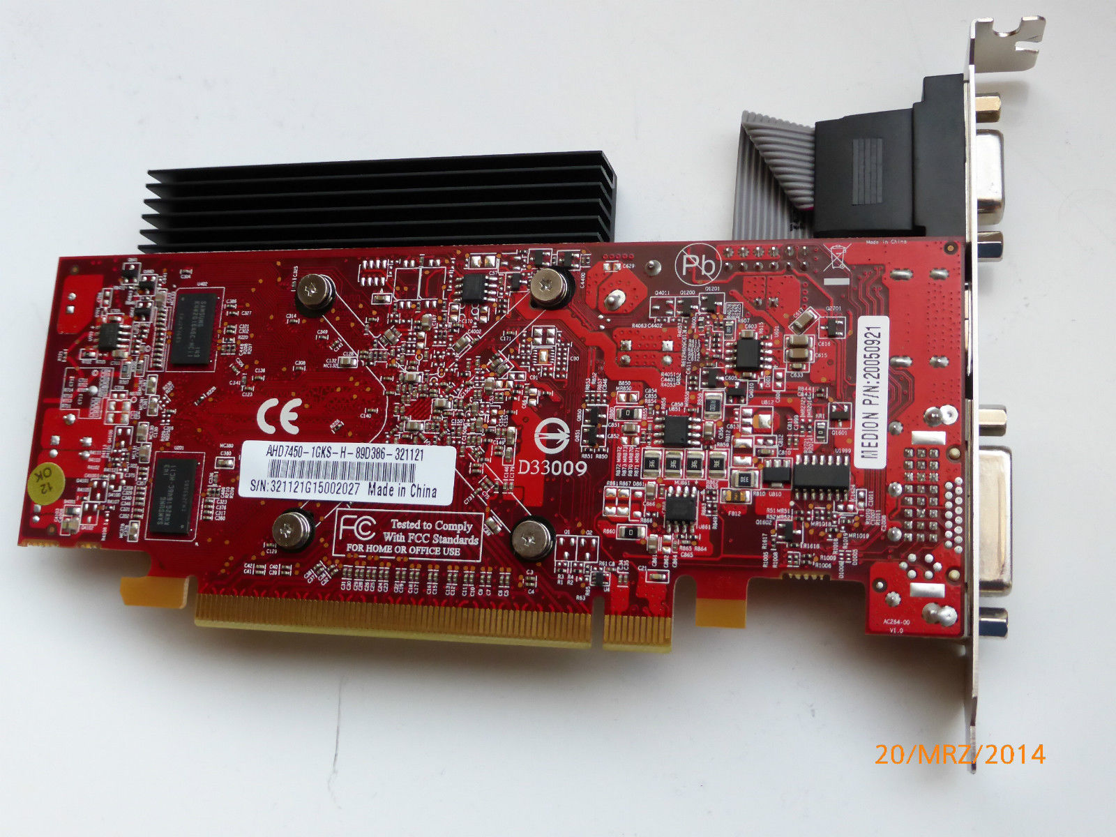

ein Bekannter hat mir telefonisch den Auftrag gegeben Ersatz für seine defekte Radeon HD 7450 zu besorgen.
Es handelt sich bei seinem System um einen Medion Akoya Desktop, welches Modell genau konnte er mir leider nicht sagen. Meine Infos beschränken sich auf Intel i5, 450 Watt Netzteil und Radeon 7450.
Hab hier ein Bild von der Radeon 7450:

Laut diesem Bild muss es keine Low Profile sein: hat ja eine normale PCI Slotblende.
Ich hätte keine Bedenken jede Graka < 75 Watt, also ohne eigenen Stromstecker zu nehmen. Wenn das Aldi_Netzteil 450 Watt hat, geht man da überhaupt kein Risiko ein, die verbauen ja keine absoluten Billigteile (3 Jahre Garantie) Einzig bei der Abwärme muss man etwas aufpassen, wenn das Gehäuse recht klein ist.
