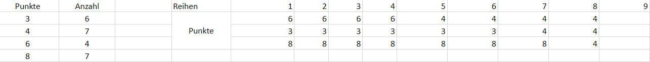

ich suche einen Algorithmus um folgenden Thema zu behandeln:
Als Ausgangslage habe ich eine unterschiedliche Anzahl von Objekten mit entsprechenden Punktzahlen.
Das Ziel ist diese Objekte in entsprechen Reihen effizient unterzubringen.
Jede Reihe hat 10 Punkte, wie diese gefüllt wird spielt keine Rolle.
Die Punktzahl innerhalb der Reihe darf auch mit dem Objekt überschritten werden (wenn vor der Füllung der Punktestand <10 ist).
-> Für die Befüllung ist immer der Punktestand vor dem einfügen relevant.
Ein kurzes Bsp.
ObjektPunkteAnzahl
135
282
Um dies in möglichst wenig Reihen unterzubringen würde es z.B. wie folgt ausschauen:
Reihe 1: 1 - 1 - 1 - 2 (3 + 3 + 3+ 8) - das Objekt 2 wird bei einem Punktestand von 9 hinzugefügt
Reihe 2: 1 - 1 - 2 (3 + 3 + 8)
Kein Sinn würde:
2 - 1
2 - 1
1 - 1 - 1
machen. Hier würden 3 Reihen benötigt werden.
Das ganze würde sich dann so weit spinnen lassen:
Kennt hierfür jemand einen Algorithmus?
Mein Ansatz wäre, ich nehme alle kleinen Punkte und summiere die bis zur 9, anschließend werden die großen Objekte hinzugefügt. Nur erscheint mir das ganze etwas "nicht zielführend". Und alles durchprobieren möchte ich auch gerne vermeiden.

benneque schrieb:
ISchritt 1: Suche die größte Zahl, die noch in die Reihe passt - 1 (in einer Schleife)
Schritt 2: Nimm die größte Zahl aus dem Pool
Schritt 3: Nächte Reihe
Wenn ich hier als Bsp. den Excel Ausschnitt nehme, würde ich 10 Reihen benötigen. Also 2 zu viel, der Ansatz ist schon mal gut. Hab mich auf Klein und dann groß versteift.
