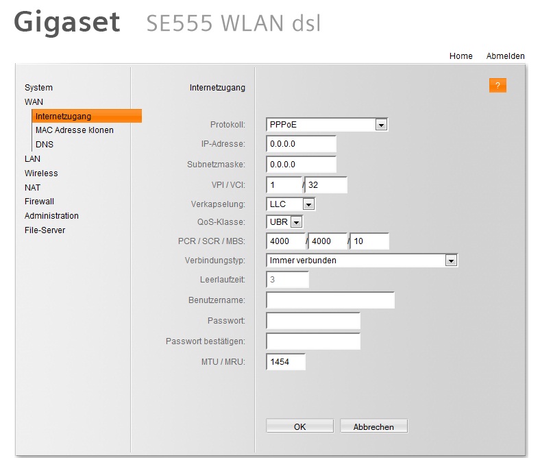

Hallo
Wir haben Alice DSL und benutzen zurzeit den mitgelieferten Router. Dieser hat aber immer wieder einen zu hohen Ping oder verliert gesamte Datenpakete. Wir wollten jetzt einen Router ausprobieren den wir uns ausgeliehen haben um zu schauen ob es am Router liegt. Hier muss aber ziemlich viel einstellen wovon ich keine Ahnung habe. Ich hab ein Bild mitgeschickt, von dem was man alles einstellen muss. Benutzername und Passwort weiß ich.
Vielen Dank schonmal an alle die mir helfen können
Viele Grüße Johannes

Benutzername und Kennwort eintragen, speichern, fertig
Fakt ist jedoch dass nur eine Fritzbox FON auch das Telefon splittet ähnlich dem mitgeliefertem Alicemodem, andere Router bieten nur den DSL Zugang, selbst mit Splitter hinter der Wanddose funzt das bei Alice sonst nicht
Da wirst du keinen Erfolg haben. Du musst den Alice-Router auf jeden Fall an die Telefondose klemmen. Dahinter kannst du anschließen, was du willst.

Wäre erstmal schön zu wissen was du von Alice genau bekommen hats als Modem und dann kann man weiter schauen. Ich selber betreibe ein Speedport W503V an meine Aliceanschluss ohne Probleme. Hatte genau aus den gleichen Gründen wie deine gewechselt, dieses geht aber nur wenn du kein Voip Telefon hast sondern in einem Gebiet bist wo Alice eigene Technick besitzt
