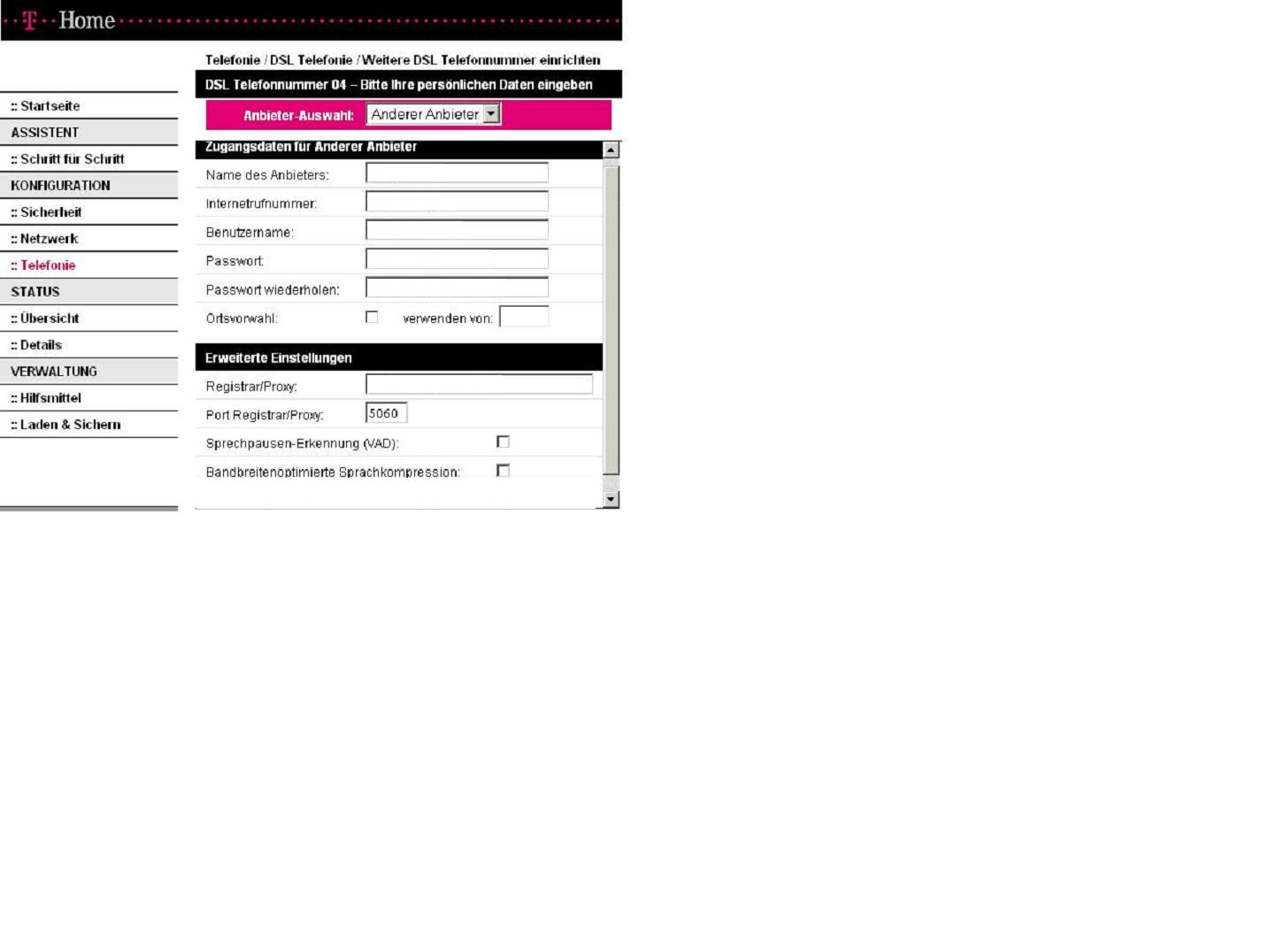

das hatte ich auch schon, ich musste aber nicht nas2 sondern port40xx oder so war das, speedport ist gerade bei meiner schwiegermutter, sonst hätte ich euch den richtigen sagen können :(
also.. wer würde mir bitte eine zusammenfassung, bzw einen screenshot machen, wie es im speedport eingestellt werden müsste?
ICH VERZWEIFLE :(
Würde ich gerne, nur weder hab ich deine ausgelesenen Daten noch weiß ich wo du im Speedport die sekundäre PVC-Verbindung konfigurieren kannst, FALLS der Speedport diese Möglichkeit überhaupt bietet.
Ich hab mal das Handbuch des W303V studiert und finde dort keinerlei Möglichkeit eine sekundäre PVC-Verbindung für VoIP zu konfigurieren. Ohne diese wird deine Alice-VoIP nicht funktionieren.
