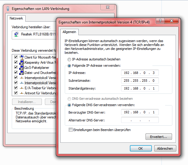

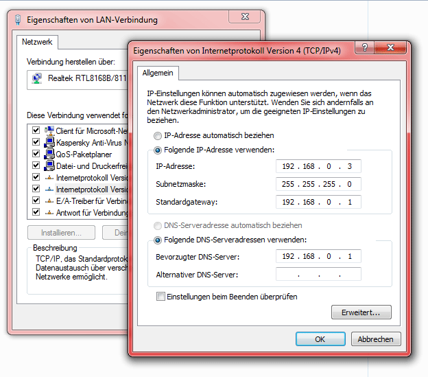

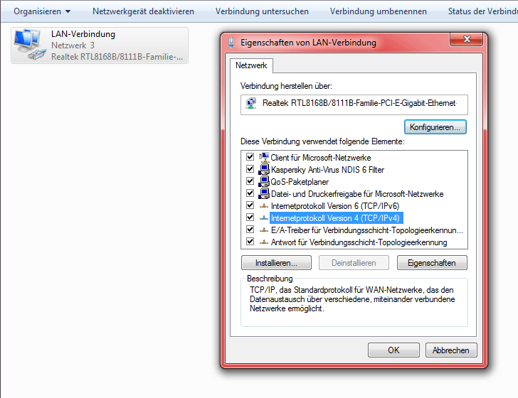

Wenn der Router wirklich die IP 192.168.1.1 hat, dann versuchen wir den erstmal über Lankabel mit fester IP zu erreichen.
Start->Systemsteuerung->Netzwerk und Freigabecenter.
Da muß Du dann erst einmal den Lan- Adapter aktivieren, also die Netzwerkkarte.
Dann auf Adapter Einstelungen ändern.
Dann Rechtsclick auf Eigenschaften
Dann auf internetprotokoll Version 4, dann wieder auf Eigenschaften
Dann gibst Du das so ein wie es bei mir steht. Aber da wo bei mir in der IP an der vorletzten Stelle eine 0 ist, gibst Du bitte eine 1 ein.
Dann melde dich danach mal
Wenn du keine Verbindung zum Router bekommen solltest kannst Du noch mal IP- Adresse auf automatisch beziehen stellen
