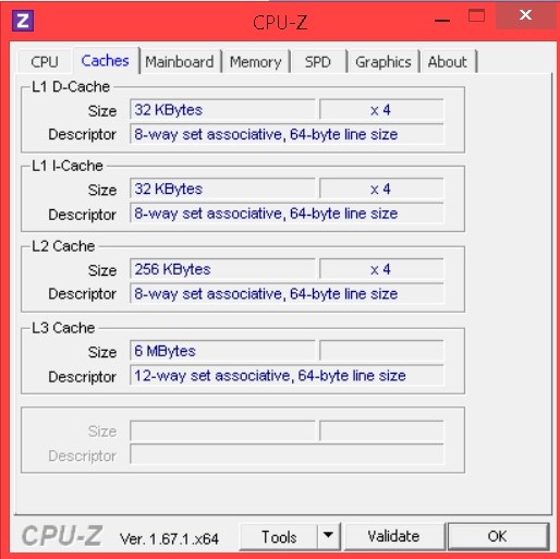

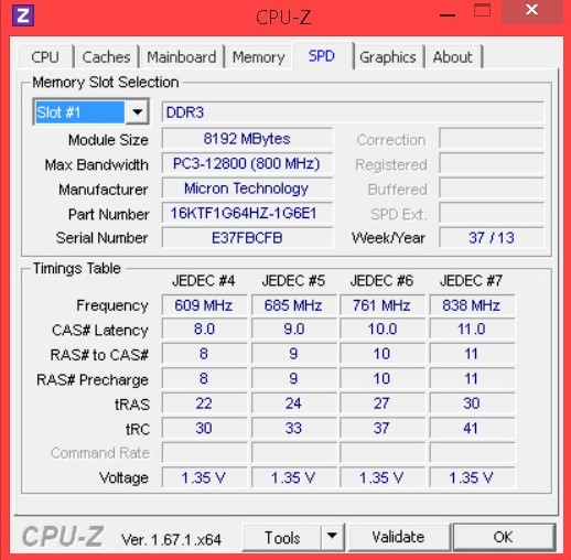

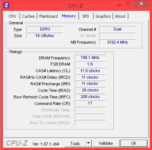

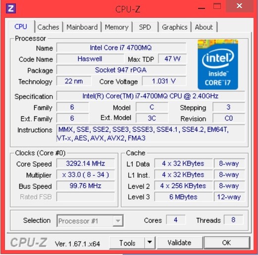

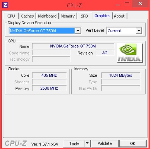

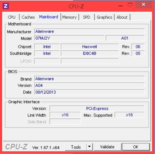

Betriebssystem Windows 8 64bit , Deutsch
Arbeitsspeicher 16 GB, 1.600 MHz DDR3L-Dual-Channel-Speicher
Grafikkarte NVIDIA® GeForce® GT 750M Grafikkarte mit 1GB GDDR5
Festplatte 750GB 7200RPM SATA 6Gb/s
Prozessor Intel® Core™ i7-4700MQ Prozessor (6MB Cache, bis zu 3.4GHz w/ Turbo Boost Technology)
Aktuelle Treiber sind drauf, V-Sync ist aus.
Weiß nicht mehr weiter, Hintergrundprozesse laufen auch keine berauschenden (die Üblichen verdächtigen).
Hoffentlich kann mir nun einer von euch hier weiterhelfen!
