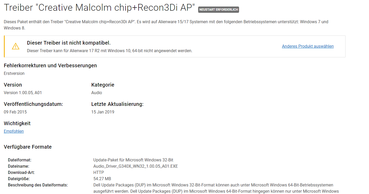

  • Google, da stieß ich auf das hier und mit dessen Link auf diesen Treiber hier. Klang sehr vielversprechend, aber als ich meine Eckdaten eingegeben habe (Alienware 17 R2 Windows 10 64 bit) wurde gesagt das das nicht mit meinem Gerät kompatibel war.

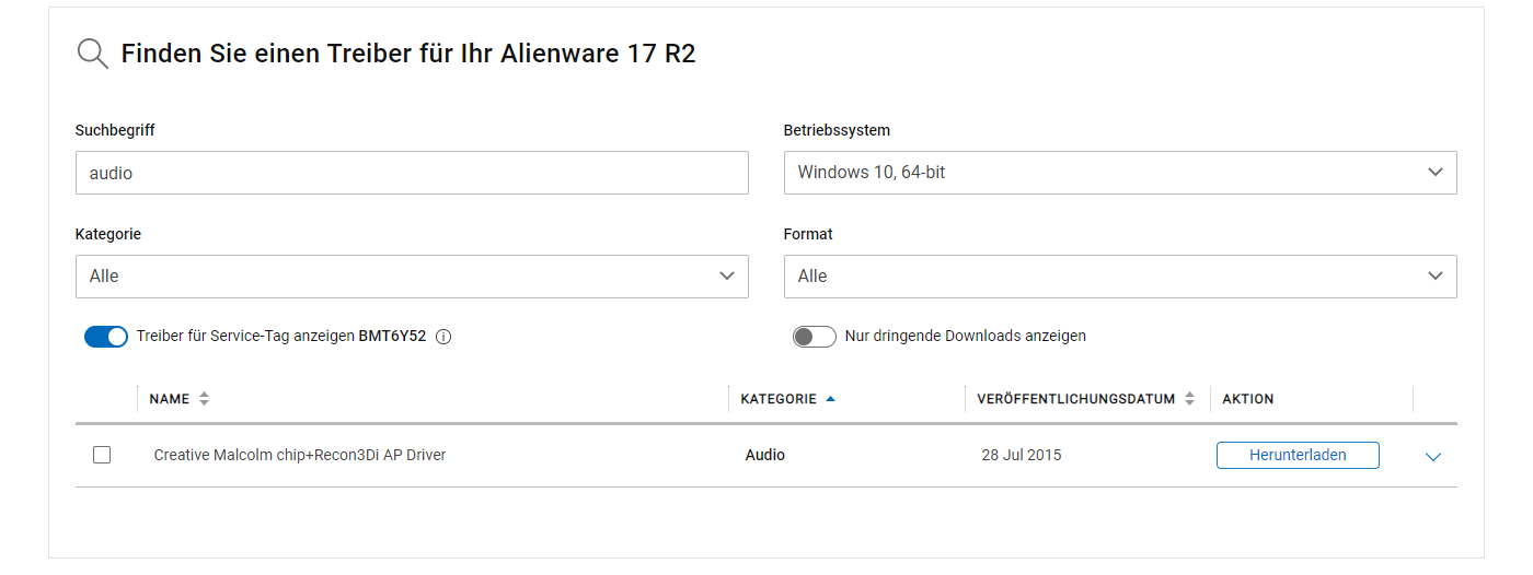

- ich habe auf der Dell Seite nach den Treibern meines Notebooks geschaut, dort war aber Tatsächlich gar kein Sound Blaster Recon3Di gelistet sondern bei der Suche nach Audio stieß ich nur auf unten gescreenshottetes, wieder selbiges Creative Malcolm chip+Recon3Di AP und da steht natürlich wieder das mein Gerät nicht unterstützt wird.

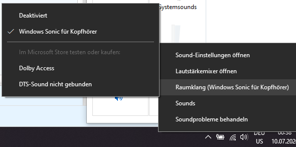

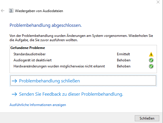

Danke dir, Hardware ist es sicher nicht. Es "funktioniert jetzt auch wieder" nach Stunden des ausprobieren, und wieder weiß ich Nichtmal wie ich diese Problembehandlung gefunden habe, aber da wurden dann Tests gemacht und man muss sagen ob man was hört, solange bis man dann was hört. dann ist alles fertig und die Problembehandlung schließt sich. Das war jetzt schon mehrere male so. Jetzt steht bei Audio:
High Definition Audio Device
das Problem ist das ich das schon ein paar mal gefixed habe, aber es kommt dann doch wieder weg irgendwie..?
Plus, die oben gewählte art zeigt sich als nicht sehr cool weil im taskmanager zwischen durch sehr hoch angezeigt wird dafür und super viel CPU gebraucht wird.. verstehe das alles nicht T___T

danke an alle. Ich glaube das Problem ist mit mcblochs links gelöst gewesen. ich war erst verwirrt weil das derselbe treibername war wie da wo stand das es inkompatibel ist, aber hat alles geklappt. Danke!
