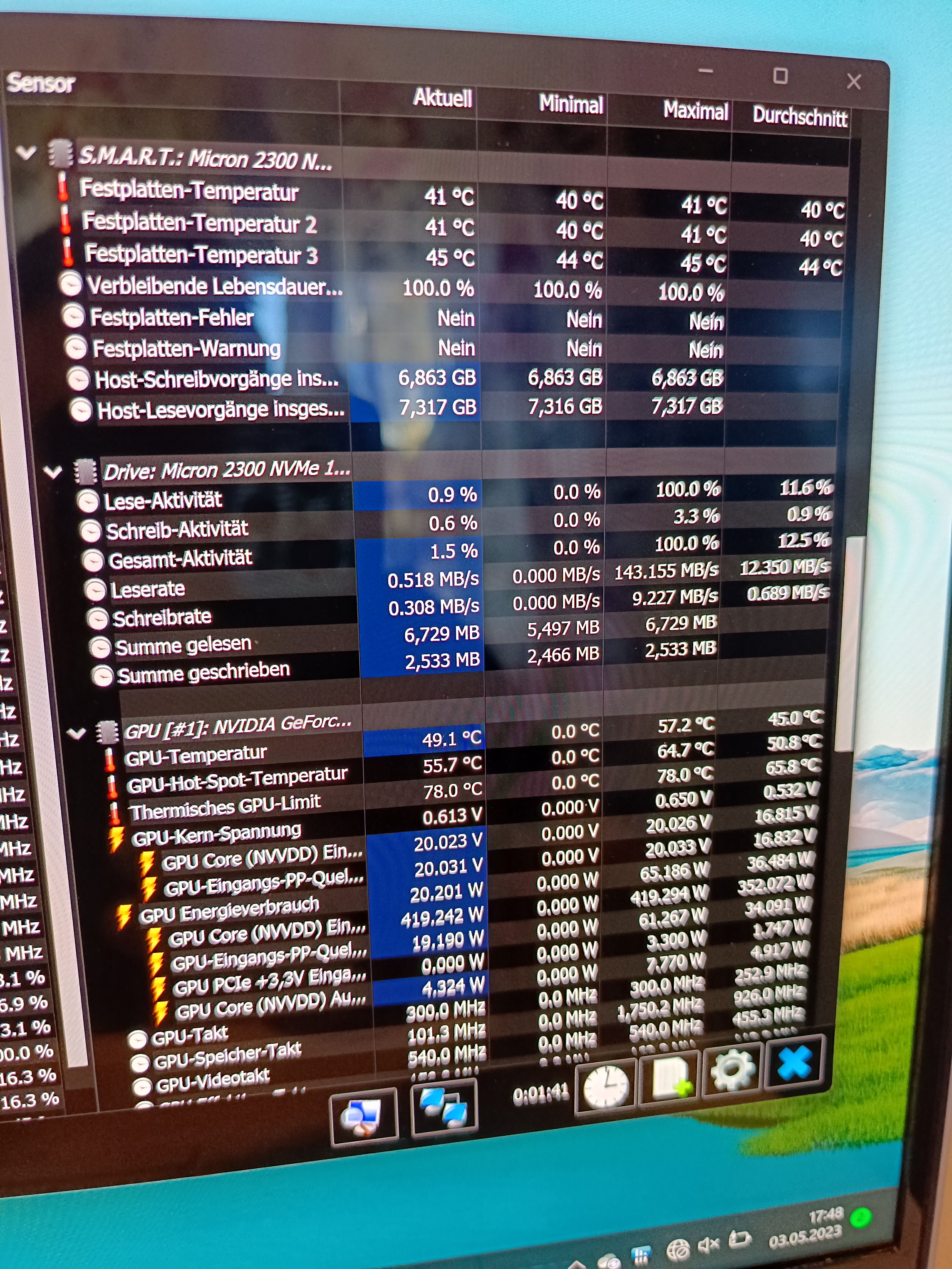

Die 2070s im MX 15 bleibt bei max 300 MHZ
Ich glaube nun den Grund gefunden zu haben.
Das Ding zeigt siehe Bild eine Input Power von 420Watt an.
Denke daher taktet Sie nicht.
Was kann das sein?
Nach einem Bios Update des Mainboards stehen hier nun 200 watt ca aber maximal.300 MHZ GPU Takt
Neuinstall von Win brachte ebenfalls nix

Du hast die Graka Firmware geupdatet? das ist dann wohl schiefgegangen.
Ok, das obligatorische Clear CMOS hast du anscheinend noch nicht gemacht?
Also nach Mainbordhandbuch dann den CMOS Reset ausführen, ins Bios gehen, defaults laden, XMP Profil ggf. aktivieren, Lüfter einstellen und schauen ob es was brachte.
Nein cmos reset noch nicht.
Ich bau den akku dann mal aus und nehm.die Batt kurz runter
Das Teil hat scheinbar keine Batterie sichtbar.
Man muss den einschaltknopf 30 sekunden drücken dann resetet es.
Aber brachte ebenfalls nix.
Maximal 300 mhz.
Was ist das denn....
Hast du auch das alte Bios schon getestet? also zurückgespielt? Wäre ja naheliegend, wenn das das einzige war, das geändert wurde.
Es ging mit dem alten auch nicht.
Dachte das neue bringt Abhilfe aber nix.
Egal was ich tue er bleibt bei 300 MHZ
Das ist ein Laptop oder? Und der ist jetzt richtig laut andauernd am Lüftern wie verrückt und es ist heiße Luft, die da auch raus kommt?
Ein Laptop ja.
Nein es liegt nicht an den Temps.
50C im Idle.
GPU arbeitet ja nichts
Passt jedenfalls nicht, bei 400w müsste es Krach machen und warm sein.
Wann genau ist es denn aufgetreten, was hast du da geändert? Auch schon mal Linux ausprobiert? immerhin hast du schon Windows mal eben neu installiert :-) Wenn die Karte sich da unter Linux mit passendem Treiber aus dem Repository der Distro sich genauso verhält, kannst du die Software ziemlich sicher ausschließem.
Das was in der Hinsicht dann noch bleibt ist Nvidia Treiber (der ist unter Linux dann auch von Nvidia) und natürlich die Hardware selbst (defekt evtl.)
Kam nach einem Neustart.
Schon länger so.
Daher nutze ich ihn nicht mehr
Dachte aber eben ich schau ma wieder.
War von jetzt auf gleich so.
Wird iwas an der Hardware defekt sein.
Starte ich den Rendertest von gpu z gehen die Werte vom Speichertakt, Watt etc alles hoch.
Karte arbeitet also.
Nur clock speed konstant 300 mhz
Habe mal ein Thema da eröffnet.
Was auch seltsam ist, GPU Z unter Sensoren die Anhaben blinken.
Als wären Sie immer kurz mal weg.
GPU CHIP Power Draw bei 300 W gerade...
Edit
Msi afterburner zeigt immer +100 powerlimit an.
Ändere ich es auf 0 und übernehme springt er auf 100 wieder..
Müsste normalerweise am Hybrid-Modus liegen, wo immer mal wieder die iGPU getriggert wird. Dann schaltet die dGPU kurz ab und du siehst die genullten Werte.
ich denke die hardware ist durch.
Hab jetzt alles erdenliche versucht
Will ein älteres bios installieren auf dem MB aber er meckert.
Die exe werden nicht geöffnet
Über USB sagt der installer im Bios dass es nicht erlaubt ist zu wechseln auf frühere
Das Teil fliegt jetzt aus dem Fenster
reicht mir für heute
