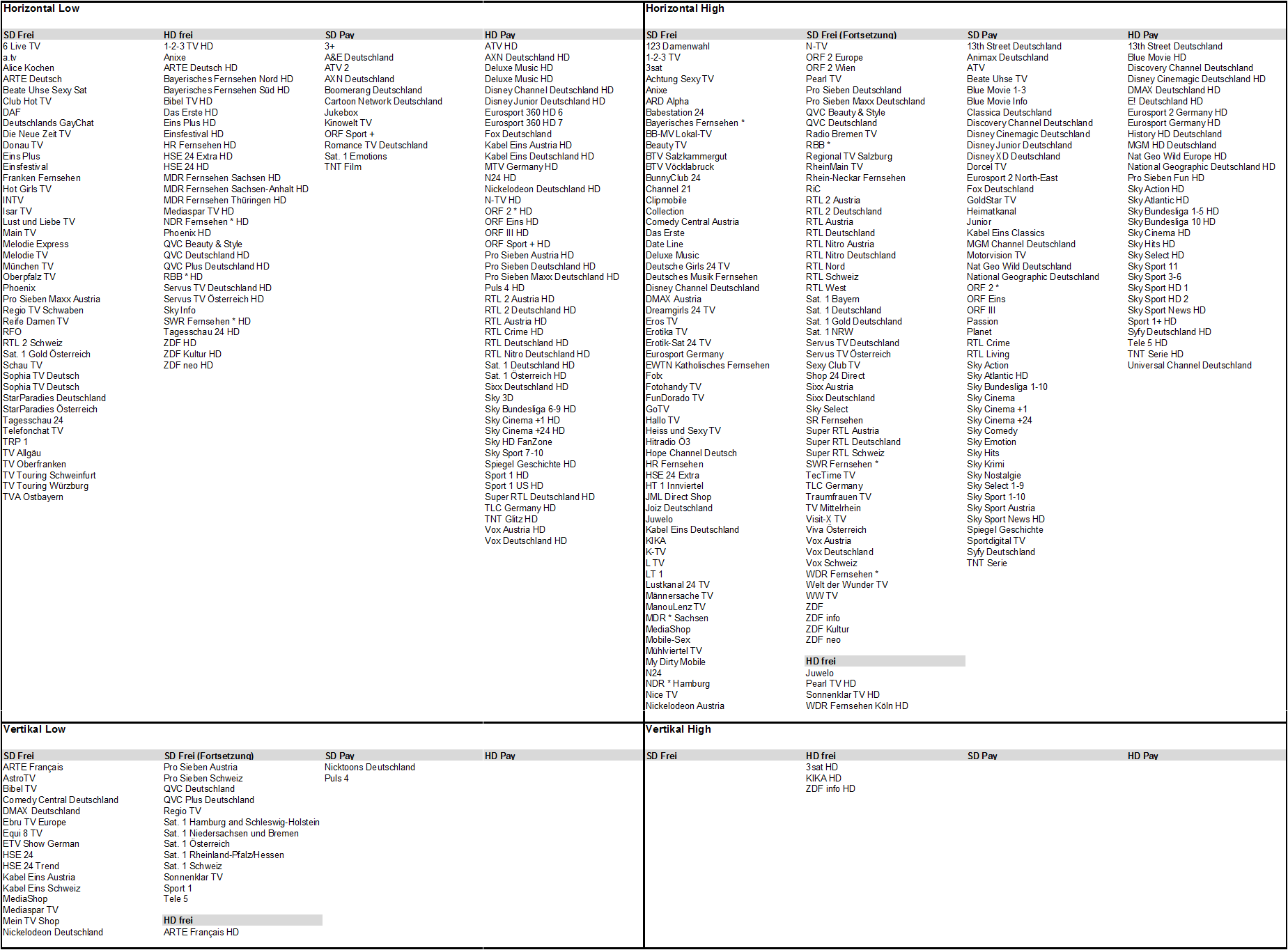

Ist Sat 1 nicht auf 12545 MHz das ist doch gar nicht im low Bereich?
Comedy Central (11973 MHz V) geht also bei dir nicht?
Kann es sein das nur die 1080i Sender zicken?
Umgekehrt habe ich geschrieben!
Ich habe jetzt nicht alle Sender probiert:
Vermutlich kann ich nur Horizontal-Low-Sender sehen!
Sat1 und Comedy Central sind beide wie auch ARD-SD und ZDF-SD im Horizontal-High-Quadranten, die gehen nicht, da stürzt das Programm ab! ARD-HD und ZDF-HD sind im HLow-Quadranten, die kann ich sehen!
Anixe HD ist aber auch im HLow-Quadranten und er geht nicht...also alles sehr verwirrend!
Das angehängte Bild habe ich gefunden - ist etwas älter, aber was neues habe ich nicht.

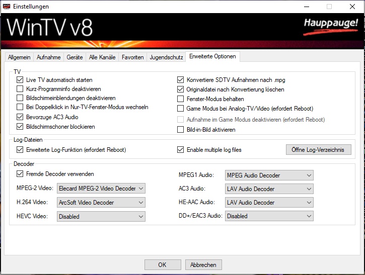

Ich hab's! Bis auf 1-2 gehen alle.
In Einstellungen/Erweiterte Optionen/H.264 Video auf ArcSoft Video Decoder einstellen!!
Danke nochmals
@Admin: kann geschlossen werden!
