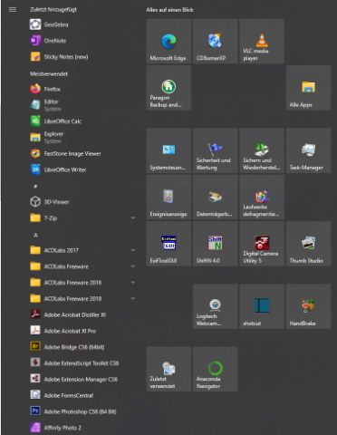

Alle Apps immer geöffnet haben in Start

Das kommt also? Dass alle Apps aufgeklappt sind, so wie in dem Bild oben?JennyCB schrieb:Das neue Startmenü kommt auch demnächst bei 25H2.
In deinem Bild sind die Apps ("Alle") aber nicht aufgeklappt.Cryptax schrieb:Servus,
ja das ist möglich nennt sich unter Windows 11 "An Start anheften"

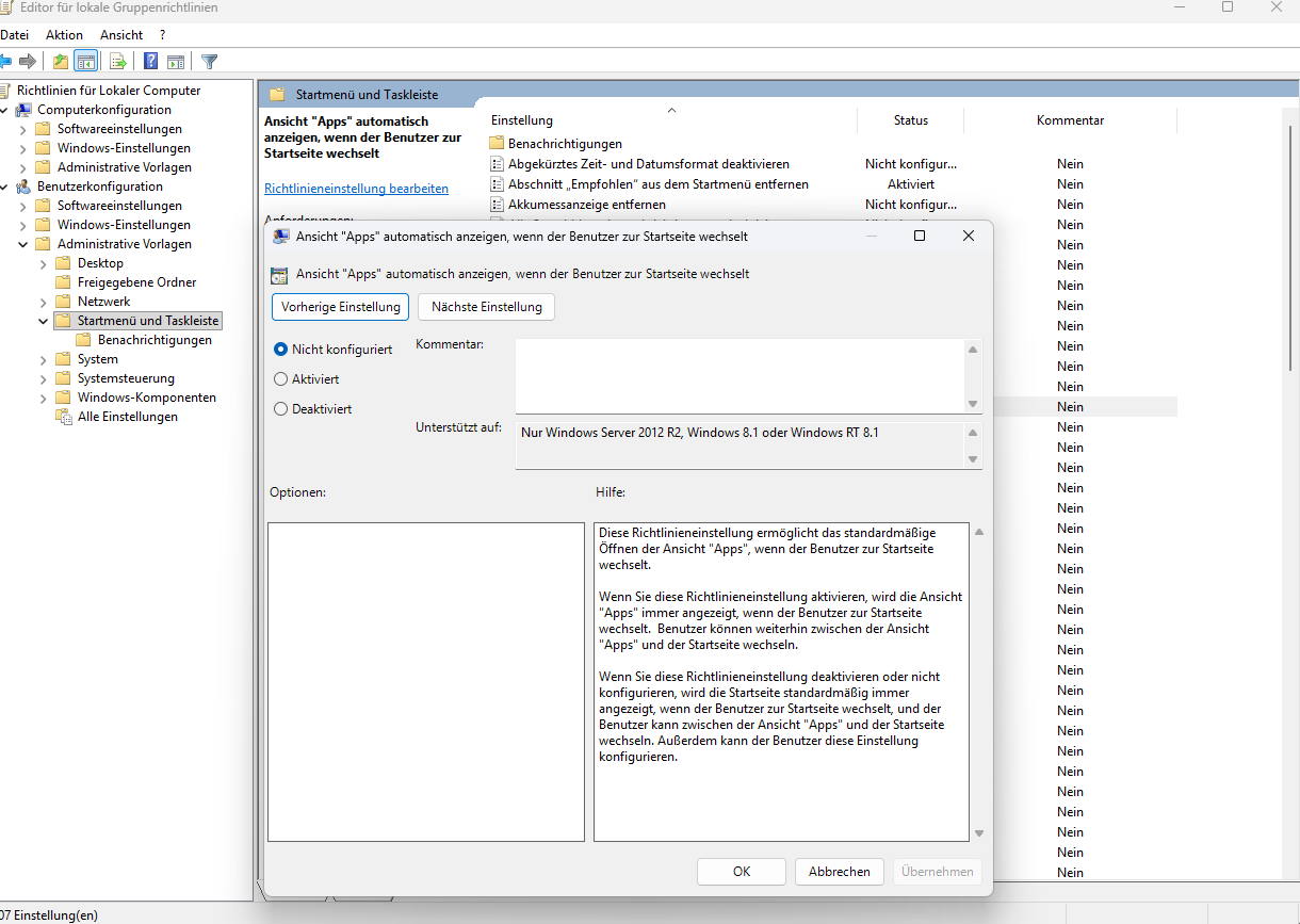

Moin,
was ist denn mit dieser Richtlinie?
Testen kann ich das nicht mehr. Hab mir die 25H2 schon neu/Clean installiert und dort das neue Startmenü mit Vive freigeschaltet. Das sollte auch schon in der 24H2 funktionieren.
