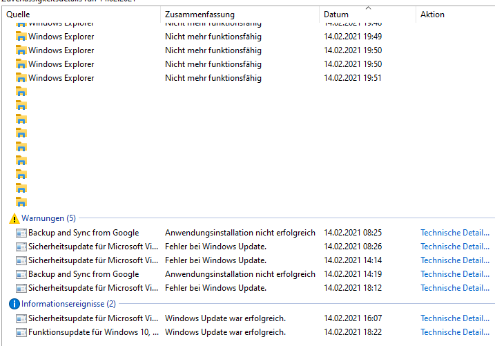

Guten Abend
Ich habe seit heute ein Problem mit meinem Laptop Win 10 und zwar: alle ca. 20-50 Sekunden wird der Bildschirm kurz weiß und die Taskleiste, alles rechts vom Windows-Symbol lädt sich neu. Sind Fenster vom Windows Explorer offen, sind die dann alle weg. Zwischenablage ist geleert. Offene Programme (etwa Browser, Office) sind davon nicht betroffen.

hier noch eine Kopie des Zuverlässigkeitsverlaufes. Kann da jemand einen Tipp geben?
Wie wäre es, wenn Du auch mal einen dieser Einträge doppelt anklickst, damit man sehen kann, was da protokolliert wurde. Wäre ja das mindeste, diese Infos auch weiterzugeben.
Und, was ist an Shellerweiterungen installiert, hat sich also in den Kontextmenüs des Explorer verewigt?
