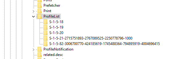

Kommt da ein Hinweis, dass du mit einem temporären lokalen Profil angemeldet wurdest? Du benutzt ein lokales Profil? Würde sehr passen auf deine Fehlerbeschreibung. Wenn du dich einloggst, steht da kurz Windows wird vorbereitet?
du gehst mit rechts auf rechter Maustaste auf den Startbutton, Eingabeaufforderung, regedit.
Dann hkey_local_machine.. software.... Microsoft....Windows Nt.... current version...profile lis
hangelst dich also immer weiter runter.
dann siehst du eiige profile , wenn da eines mit der endung bak ist, bist du temporär angemeldet

Das hier sehe ich... weiß nur nicht was es mir sagen soll.
Windowstaste+r cmd eingeben, in dem schwarzen Fenster steht ein pfad, Computername/username wenn da etwas von temp steht, vermute ich richtig, dann einfach mal dr.google befragen wie man das temp.profil loeschen kann.
Falls nicht, ueber start "Wiederherstellung" eingeben und dort in den systemeinstellungen einfach den wiederherstellungspunkte von vor der update Installation auswaehlen. Windows stellt dann den urspruenglichen zustand wieder her.
Du solltest ueber eine Datensicherung nachdenken, da gibt es kostenlose tools.
Nachtrag: wenn du im richtigen baum bist, dann ist da kein temp.profil. sonst wuerde da wie erwaehnt ein zweites gleichnamiges Profil mit .bak am ende stehen, das scheint nicht der fall zu sein.
Bleibt zu hoffen das die Wiederherstellungsoption aktiv ist, dazu s.o.
okay, kein temp profil. hmm, ja, versuche mal die wiederherstellung. du kannst auch schauen, ob du die daten mit der suche findest. die sollten da sein, siche rnur verschoben
