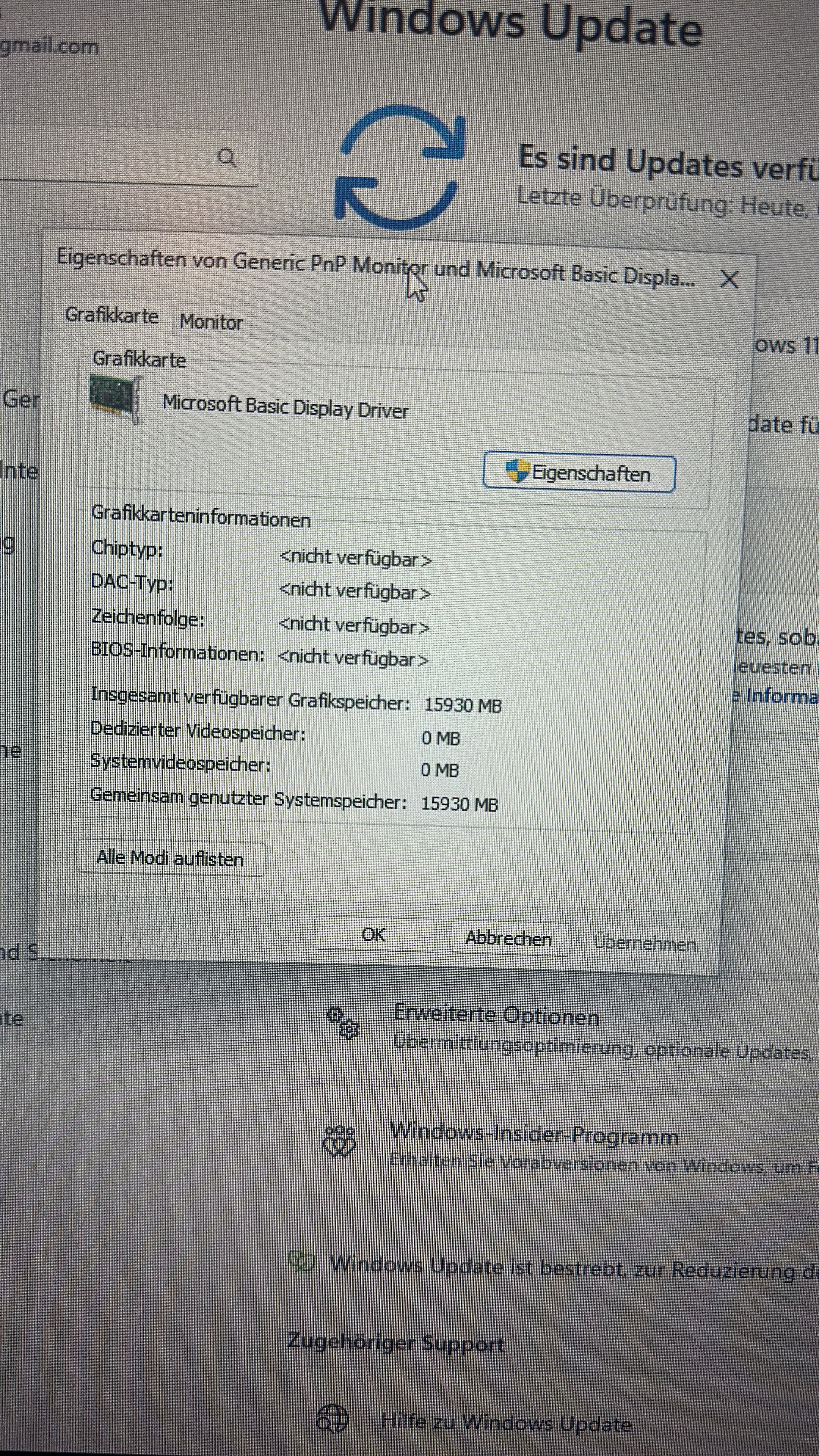

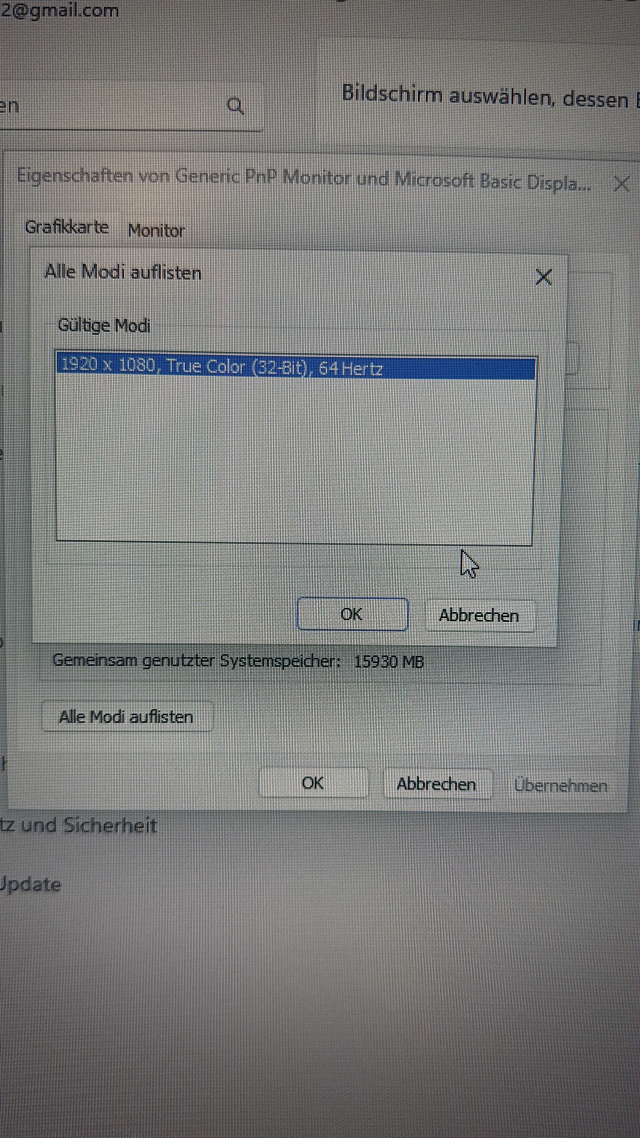

2 monitore nur 1 aufeinmal wird erkannt und falsche Auflösung (64hz statt 180hz)
BraucheHilfePC
Cadet 1st Year
Apr. 2025
10
Hallo
Ich war letztes Wochenende am Zocken und da ist aufeinmal 1 monitor von 2 Monitoren ausgegangen. Es spielt keine Rolle welcher Monitor, es geht immer nur 1 Monitor auf einmal obwohl ich nichts geändert habe. Bei den Einstellungen sehe ich auch das die Bildschirme falsch erkennt werden beide Monitore sind 180hz werden aber als 64hz angezeigt und ich kann diese auch nicht ändern.
Bitte Leute ich brauch wirklich hilfe ich verliere die Nerven.

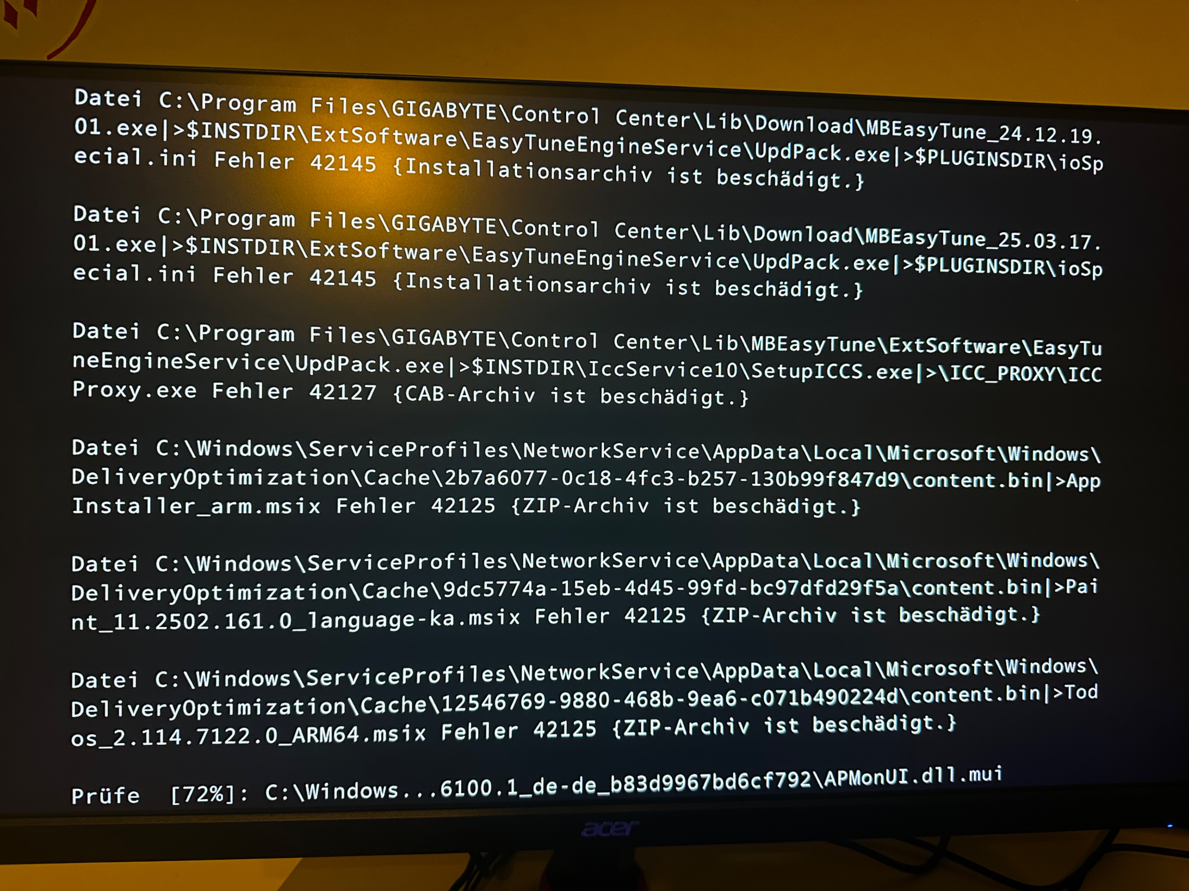

Noch etwas vielleicht Gigabyte controllcenter auch löschen oder liegt das an der Treiberapp? @Rego
Deine SSD könnte defekt sein, wenn plötzlich dein Treiber "weg" ist und diverse Dateien aus unterschiedlichen Quellen fehlerhaft sind.
Das war so sein Norton scan wo beim starten überprüft was passiert aber warum sollte an ssd was sein hab eigentlich guten ssd von Samsung wie sollte ich/kann ich ssd überprüfen ob da was ist?
Auch Samsung hatte schon Probleme bei SSDs.
Und wir wissen ja nicht, in welchem Zustand deine SSD ist, deshalb die Antwort, dass du das prüfen sollst.
Am Besten: hiermit Crystal Disk Info. Screenshots dann gerne hier reinstellen.
Reaktionen: BraucheHilfePC

Alles wo Norton drauf steht, kannst Du direkt sein lassen.
Installier den aktuellen Treiber und dann sollte das passen. Von deinem Bild des Scans konnte man ohne der Hintergrundinformation bezüglich Norton nichts rauslesen. Es hätte auch ein CHKDSK Fehlerbild sein können, deswegen die Antwort von @Der Lord
Und nur weil etwas neu und von einer Marke ist, heißt es nicht, dass es keine Fehler hat.
Reaktionen: dahkenny, acidarchangel und Der Lord
@Rego diese Fehler die ich geschickt habe habe ich eben mit dem Norton Scan gemacht also sagst du dann nicht beachten weil es von Norton kommt? Also hab ich das richtig verstanden?
@Rego hat geklappt beide bildschirme gehen wieder hab software deinstalliert und wieder installiert. DANKE!!!

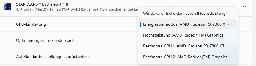

Ich hab das Problem das jetzt bei games due Bildschirmrate runtersinkt auf 10fps obwohl ingame alles wieder eingestellt wurde auf 180fp was muss ich da machen? @Rego @Der Lord @cvzone
Dann Liste doch mal bitte die komplette Hardware und die ganzen Optimierungs-Programme die Du verwendest auf. Und BITTE... keine Fotos vom Monitor, sondern mach Screenshots.

@Rego hab es gefunden bei Grafik wurde von windows selber Gpu2 statt Gpu1 benutzt deswegen hatte ich unter 10fps hab dann umgestellt geht jetzt wieder aber komisch das windows falsch erkennt. Ist aber nicht bei jedem game das Problem bei 1-2 musste ich nicht einstellen…
