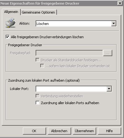

Sind das Netzwerkdrucker bzw. ist in der Firma eine Domäne vorhanden? Wenn ja ist dies über das Active-Directory möglich (siehe Bild). Wenn Nein -> Alles manuell entfernen oder scripten! ;-)
