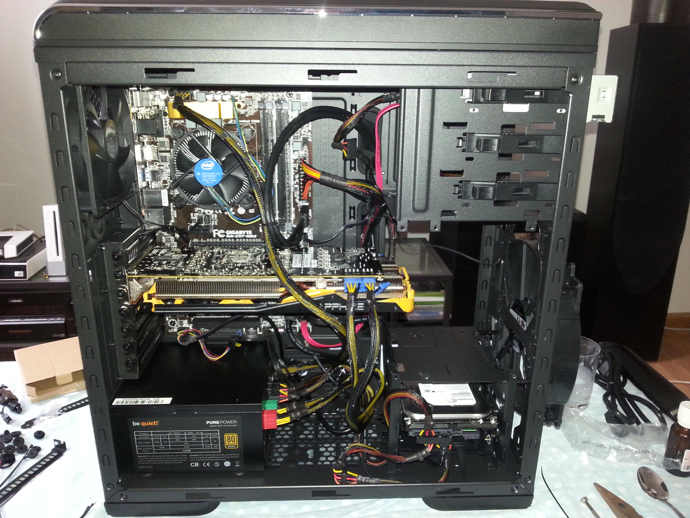

Ich habe mir vor kurzem einen neuen PC zusammengestellt und diesen heute zusammengebaut. Anfangs hat es ausgesehen als würde alle hervorragen funktionieren, bis ich draufgekommen bin, dass sämtliche Lüfter (2x Gehäuse, CPU, GPU) durchgehen laufen sobald ich das Netzteil einschalte (nicht den PC).

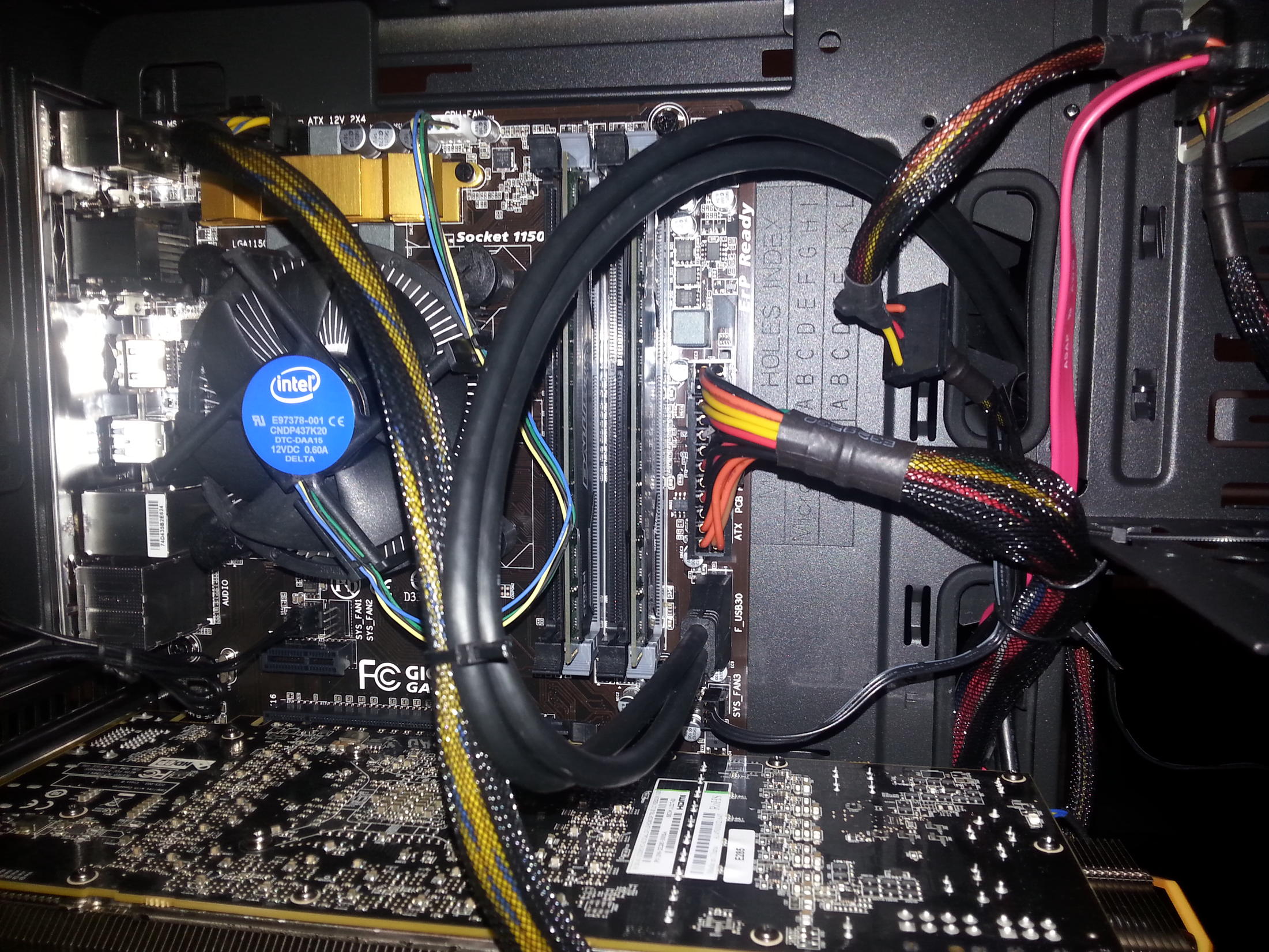

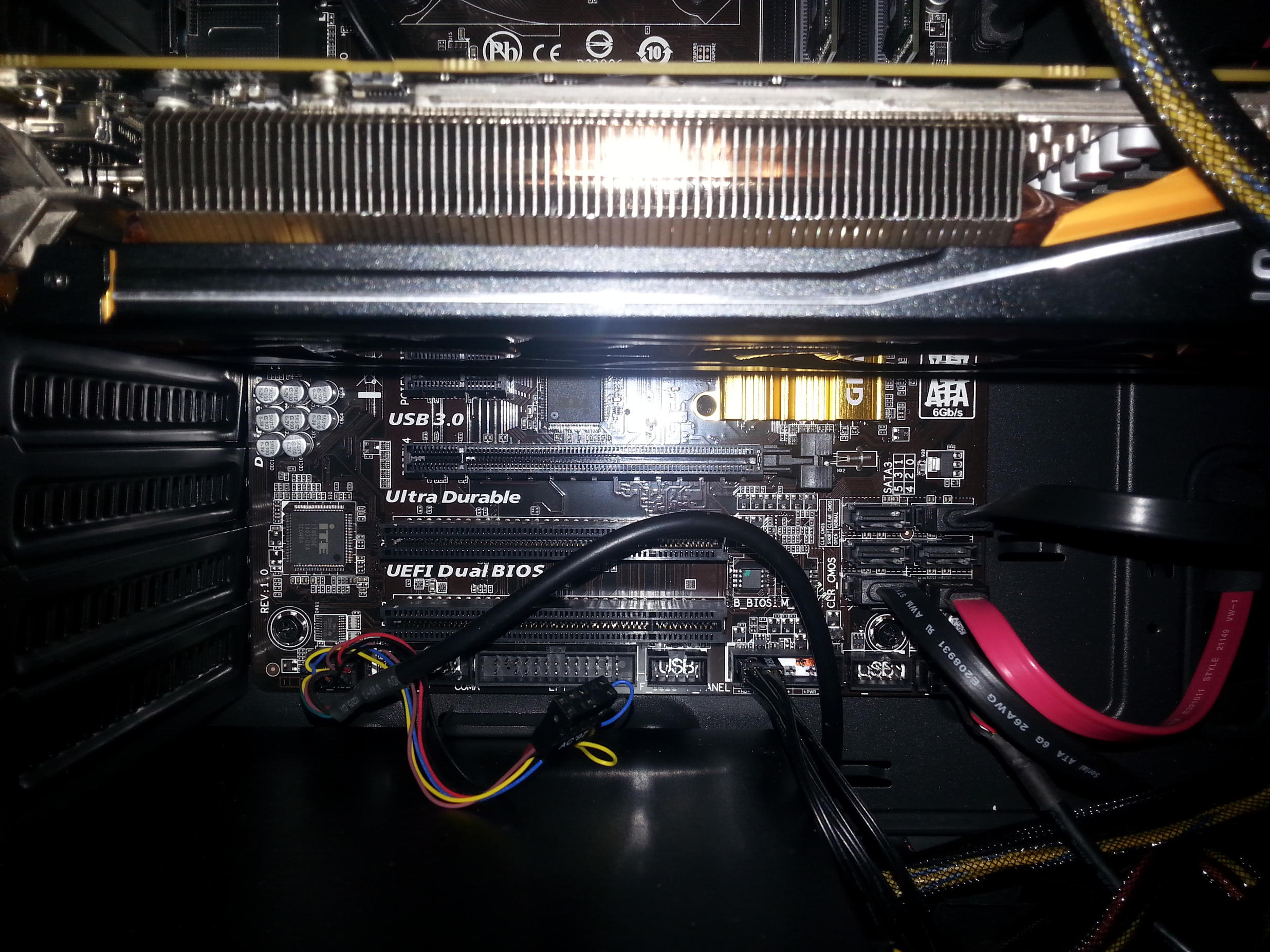

@dhsalamipizza:
Hab die Bilder mit meinem Handy jetzt leider ned besser hinbekommen.
