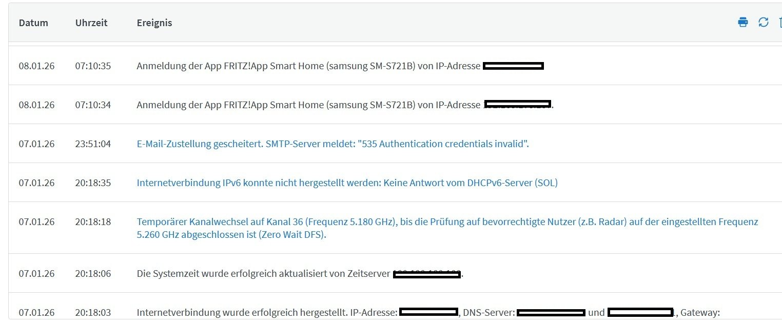

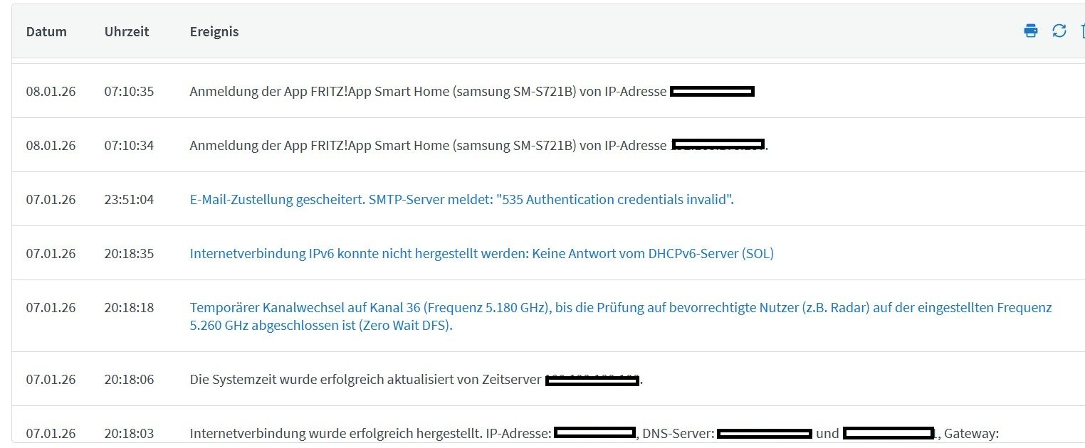

unter fritzbox > system > ereignisse, steht das (siehe bild)
könnt ihr mir helfen?

Die ip‘s 192.168.x.x musst du nicht schwärzen.
Sind die Kamera am 2.4 oder 5ghz wlan?
IPv6 wurde deaktiviert, wahrscheinlich ein Problem beim Provider. Heisst also warten

„Keine Antwort vom DHCPv6-Server (SOL)“
Ist nicht normal, auch wenn wir einige Threads mit jener Fehlermeldung haben. Welcher Internet-Anbieter ist das in welchem Land?

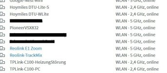

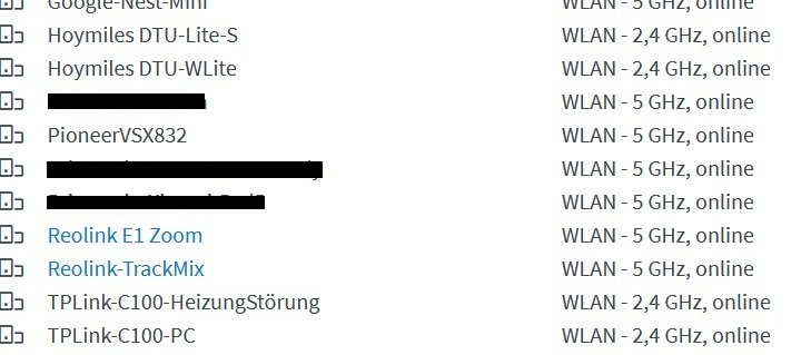

wie kann ich den jetzt eindeutig testen ob das 2,4ghz der fritzbox das problem ist?!
auf meine hoymiles pv anlage kann ich zugreifen, die usb dongel laufen auf auf 2,4. ( allerdings wifi3)
zwischendurch wurden mir jetzt immer mal 1-3 tapo geräte angezeigt, mal wurden sie in der tapo app aber als offline angezeigt oder wenn sie online waren konnte ich diese nicht bedienen.
jetzt gerade habe ich das erstemal seit 3 tagen auf einer cam (tapo c100) nen bild diese wurde mir gestern auch schon mal online angezeigt, da war aber keine bildverbindung vorhanden.

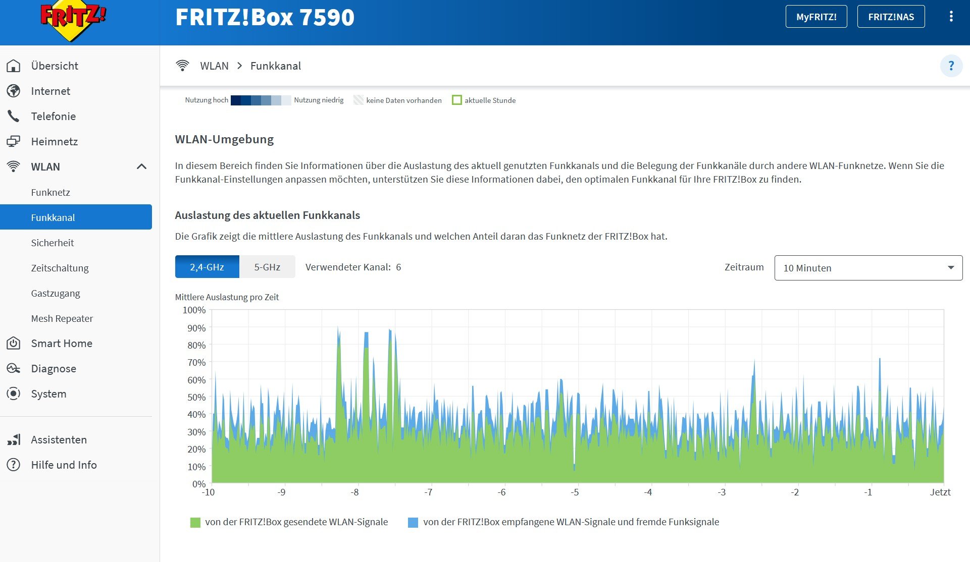

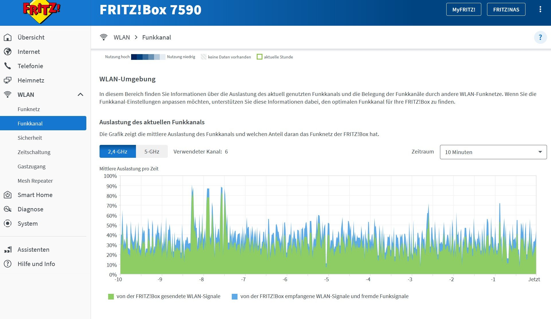

††† NelsoN †††™ schrieb:
Wie kann ich den jetzt eindeutig testen ob das 2,4ghz der fritzbox das problem ist?
Das 5-GHz.Frequenzband abschalten oder besser dafür einen eigenen, anderen WLAN-Namen geben. Und dann mit einem Smartphone und der FRITZ!App WLAN prüfen, wie groß die Reichweite noch ist.
